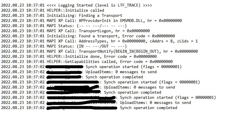

Dann lies das Log, wenn Outlook mal wieder abgeschmiert ist. Vielleicht kannst du ja da den Grund erkennen.
Safe-Mode könntest du auch noch testen (wobei der ja scheinbar auch nur Add-Ins deaktiviert) ...
Hier mal der Log:

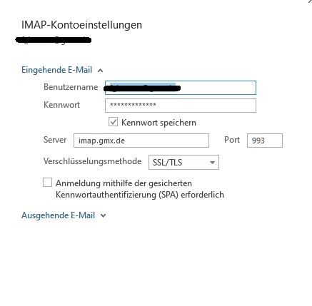

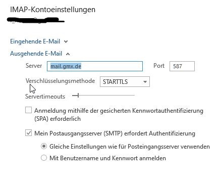

Ich habe unter anderem ein gmx-Konto, welches alle 5 Minuten automatisiert abgerufen wird.
Wenn ich diese Automatik bei dem gmx-Konto herausnehme (in der Senden/Empfangen-Gruppe deaktiviere) und das Konto immer nur dann aktualisiert wird, wenn ich auf den Posteingang gehe, läuft Outlook stabil.
Hat einer dieses Phänomen schonmal gehabt?
Ist der externe Abruf bei gmx eventuell zeitlich begrenzt? Dann aktualisiert sich Outlook natürlich zu Tode.
Ok, teste ich jetzt mal...
Also der Fehler tritt leider auch bei 15 Minuten dann wieder auf...
Sind meine gmx-Einstellungen evtl. fehlerhaft?
Hier mal meine Einstellungen:

Das gleiche hatte ich auch vor einigen Wochen. Ich konnte es beheben auf GMX.de, da musste ich irgend welche Sicherheitsfragen beantworten ich weis aber nicht mehr genau welche.
