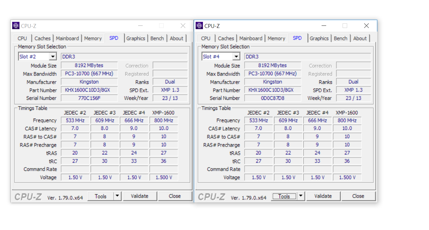

meine beiden Arbeitsspeicher (2x8GB) laufen NICHT mehr wie vom Hersteller vorgegeben stabil bei 1600 MHz.
Das heißt mein Rechner hängte sich manchmal im Boot Vorgang (Asus Logo) auf und konnte nur mit einem Reset behoben werden.
Für mich war es keine Dauerlösung, also habe ich Sie manuell im BIOS auf 1333 MHz eingestellt und seitdem gibt es keine Probleme mehr.
Es sind diese hier: http://www.kingston.com/datasheets/KHX16C10B1BK2_16X.pdf

Habe es auch schon mit XMP und manuell versucht. Ohne erfolg.
