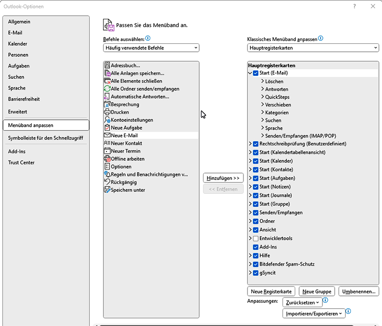

In meinem E-Mail Register fehlt plötzlich die Option "Neue E-Mail". Ich füge einen Screenshot bei.
Aus diesem Grund kann ich zurzeit keine E-Mails senden.
Ich stehe auf dem Schlauch. Habe keinerlei Änderungen vorgenommen. Googeln hilft auch nicht.
Würde mich freuen, wenn mir jemand aus der Patsche helfen kann.

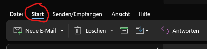

Diesen Button unter Start hast du nicht?
Reaktionen: Aduasen

Genau. Dieser Button ist plötzlich nicht mehr vorhanden.
Ich hatte noch vor 2 Stunden einen Nachrichtenebtwurf gestartet, aber noch nicht abgeschlossen.
Diesen konnte ich noch senden. Aber eine neue Mail: Nein.

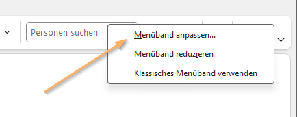

In den Optionen "Menüband anpassen" oder "Symbolleiste für den Schnellzugriff" kann das hinzugefügt werden, falls es fehlen sollte.
Reaktionen: BFF
@stau
Ganz rechts im Menueband Rechtsklick und...
dort schauen ob der Eintrag noch da ist.

@stau wenn es keine Änderung gab ist dann vielleicht nur der "Start" Reiter nicht ausgewählt ?
Nur dort gibts die neue Mail
Reaktionen: Goldsmith

Ich habe zwar "Neue E-Mail" (das Briefkasten-Symbol) dem Register Datei hinzugefügt, möchte aber, dass es
oben steht.

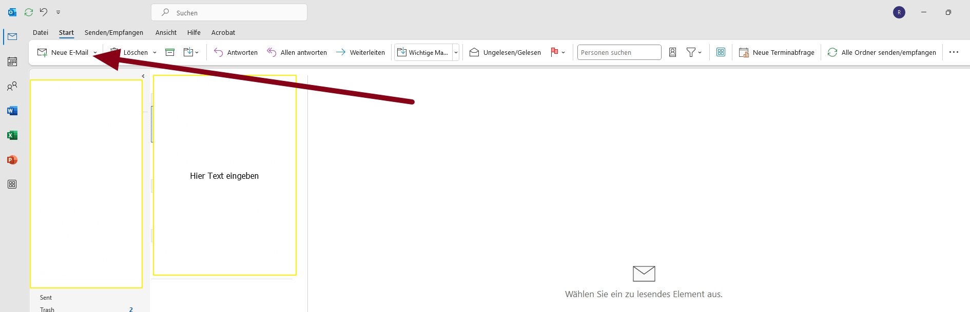

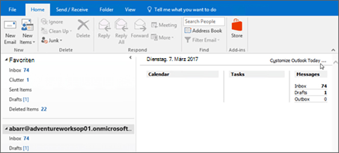

So wie in diesem Beispiel:
Ich hoffe, dass ich mich verständlich machen konnte.

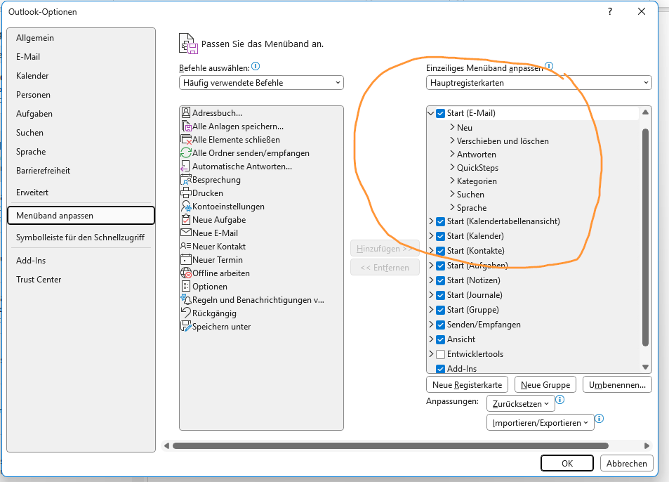

Du wählst oben unter Datei -> Optionen -> Menüband anpassen
Dort erweiterst du das Fenster nach rechts, so dass Befehle auswählen und rechts daneben Klassisches Menüband anpassen vollständig zu sehen sind.
Jeweils Hauptregisterkarten auswählen. Wenn rechts der Befehl fehlt, dann links entsprechend hinzufügen vornehmen.

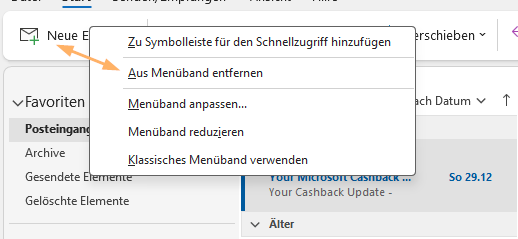

Eventuell so gekillt? Ausversehen Rechtsklick auf Neue Mail und dann auf Entfernen gerutscht?

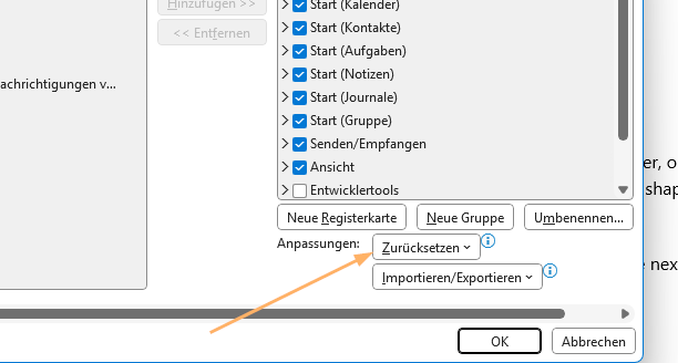

Wenn bei Dir partout das Neue Mail nicht erscheinen will.
Das bereits oben genannte Menueband anpassen auswaehlen und dann ueber Zuruecksetzen den Programmstandard wiederherstellen.

Mir liegt die im Screenshot dargestellte Situation vor.
Müsste sich mein Problem nicht lösen, wenn ich den Befehl Neue E-Mail einfach nach rechts in das Startregister ziehe? Das geht aber nicht. So hatte ich die Nachricht von CKxyz verstanden.
Mit "Ziehen" meinst du "drag&drop"?
Wie ist es mit "Neue E-Mail" im rechten linken Fenster markieren und dann in der Mitte die Schaltfläche
"Hinzufügen <<" anklicken? Funktioniert das auch nicht?
Wie LotusXXL schreibt, allerdings im linken der beiden Fenster, also wie in dem Bild und in der Situation auf Hinzufügen drücken. Geht auch mehrmals, kannst also auch 3 Umschläge hinzufügen
