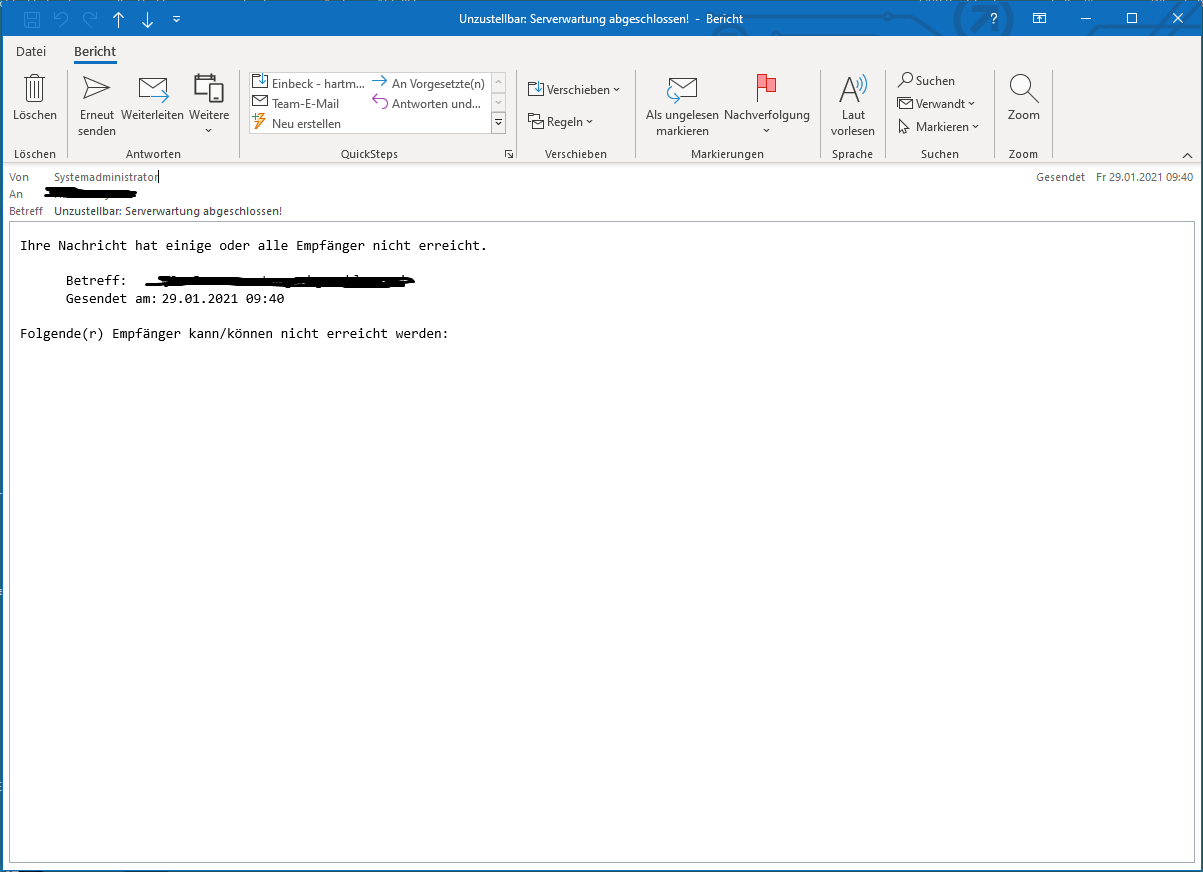

Gib doch mal den Fehler als Bild. So kann man auch nur raten...

Leider hast du den Interessanten Teil rausgelassen, in dem NDR (Unzustellbarkeitsnachricht) stehen "Informationen für Administratoren" steht drin, warum die nachricht nicht durchkommt.
EJC schrieb:
Ihre Nachricht hat einige oder alle Empfänger nicht erreicht.
Betreff: Test
Gesendet am: 29.01.2021 08:38
Folgende(r) Empfänger kann/können nicht erreicht werden:
Das ist der Inhalt der Mail, mehr steht nicht drin oder meint ihr etwas Anderes?
Meistens steht noch etwas drunter. Diagnose/Debug informationen.
Wie @LasseSamenström sagte: Mach mal einen Screen der Email, aber denk an die Anonymisierung.

@Vasdada Es ist eine einzelne Email Adresse und ich verschicke nicht von einem Office 365 Mail-Konto sondern von einem 1und1 IMAP Konto zu einem Office 365 Konto. Die Mail-Adressen sind auch richtig geschrieben.
Ich schaue mal, ob ich die Infos rausbekommen kann, die du in dem Link da beschrieben hast.
