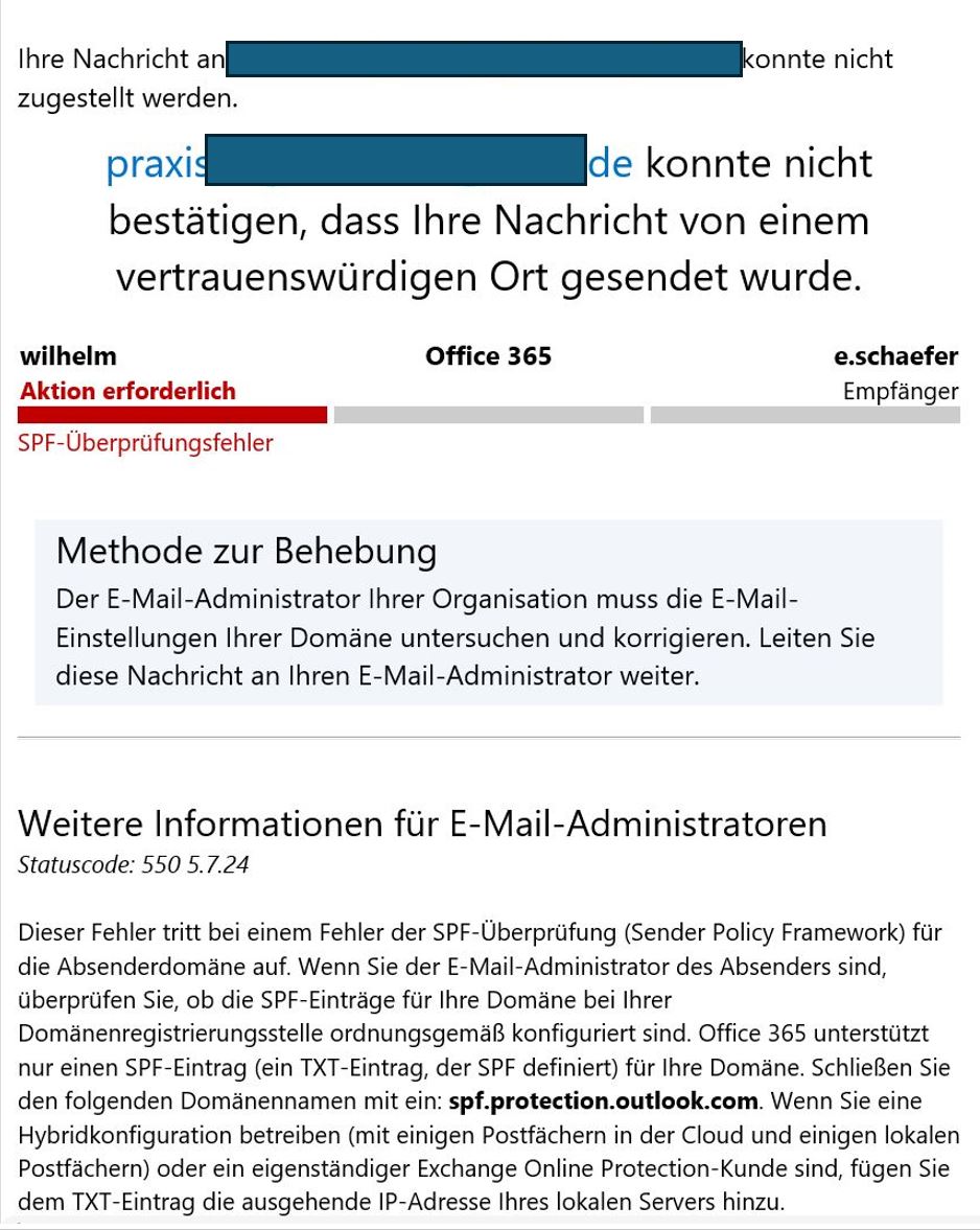

Ich habe eine Email an einen Empfänger gesendet. Dieser hat mir dann geantwortet, meine Mail ist also angekommen. Daraufhin habe ich wieder geantwortet und eine Fehlermeldung bekommen, dass ein SPF Eintrag falsch sei. Daher meine Fragen:
Wie kann das auf einmal passieren, obwohl die Mail 2 Minuten vorher noch ankam?
Wie würde ein korrekter SPF Eintrag aussehen? Es existiert bereits einer, aber dieser scheint nicht auszureichen.
Wie kann ich den geforderten Eintrag "spf.protection.outlook.com" noch zu dem existierenden hinzufügen ohne das er falsch ist? Liegt es daran?

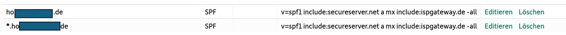

SPF Eintrag in der Domäne:

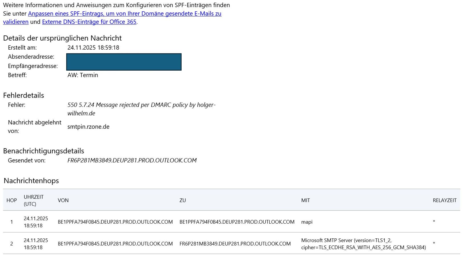

Fehlermeldung:
Korrekt
also v=spf1 include:secureserver.net include:spf.protection.outlook.com.... -all (wäre hart fail, es geht auch erstmal mit Softfail ~
Ich hoffe wenn du die Einträge editierst, dann hast du eine vernünftige auflistung deiner records.
Dann noch ein paar Stunden 8-48 warten, bis alle "Gegner" die neuen Records kennen.
Sollen die einkommenden Mails ebenfalls in 365 landen? Dann musst du den MX Record auch entsprechend anpassen.

Die KI hat mir jetzt folgenden SPF empfohlen, den habe ich eingetragen es geht aber immernoch nicht an diese Adresse durch:
v=spf1 include:secureserver.net include:ispgateway.de include:spf.protection.outlook.com a mx -all
EDIT: include:secureserver.net habe ich jetzt auch raus genommen, weil laut KI überflüssig, da es zu godaddy gehört.

Wenn du nicht freihand machen willst kannst du folgendes Tool nutzen: https://www.spf-record.com/generator
Das liest deinen bestehenden SPF-Record aus, trägt alle bestehenden Einträge in die Felder ein und gibt für jedes Feld eine Erklärung, um was es sich genau handelt.
Dann kannst du die notwendigen weiteren Einträge für den SPF Record einfach eintragen und am Ende hast du den neuen SPF Record und einen Knopf ums direkt in den copy&paste zu schieben.

So ich habe das Problem glaube ich behoben....Mails gehen jetzt durch. ich habe mit Gemini jetzt den DNS komplett entschlackt, habe im Exchange Admin Center DKIM aktiviert und es scheint so als würde jetzt SPF, DKIM und DMARC scheinen jetzt richtig konfiguriert zu sein und ich bin mal gespannt was die spoofing reports in den nächsten tagen so ausspucken...
ist wirklich beeindruckend wie detailliert mich Gemini da durch jedes kleinste detail der konfiguration geführt hat.... crazy!
