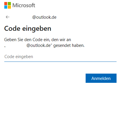

Ich bin von Windows 10 Pro auf Windows 11 Pro umgestiegen. Rechner ist Neu.
Habe gestern eine Reihe von E-Mail Konten in Outlook einbinden können.
Bei zweien scheitere ich aber. Obwohl diese keine Besonderheiten aufweisen und auf dem Windows 10 Pro Rechner sich haben einbinden lassen.

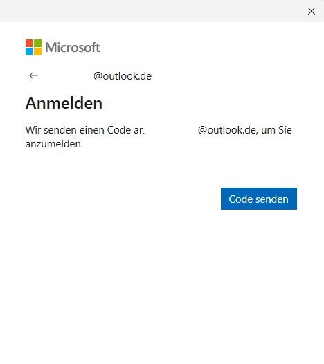

Das Problem hierbei ist, dass laut Outlook ein Code an die betreffende E-Mail Adresse gesendet wird die eingerichtet werden soll. Ich überprüfe den Eingang über meinem Smartphone doch es kommt definitiv keine E-Mail an. Natürlich schaue ich auch in den Spam-Ordner rein. Bei den anderen bereits erfolgreich eingerichteten E-Mail Konten kommt während der Einrichtung nur ein Hinweis bzgl. Windows Hello und dann die Windows Hello PIN Abfrage und nach der Eingabe ich das E-Mail Konto prompt eingerichtet. Kann ich diese Windows Hello PIN Abfrage bei den besagten zwei Konten wo es nicht funktioniert irgendwie erzwingen?
Hier mal zwei Screenshots.

Irgendwie unlogisch. Der Code wird an die Adresse gesendet, die gerade eingebunden werden soll? Das ergibt für mich keinen Sinn.

Dann rennst es nicht in das Accountlimit was auch fancy Meldungen bringt.
Melde Dich am PC per Browser an outlook.de an und schau damit.
Sind da mehrere Outlook.de Accounts involviert? Generell 2FA aktiviert für den MS Account?
Reaktionen: Tanzmusikus und Looniversity
Also 2FA anmachen und dann klappt es. 👍
