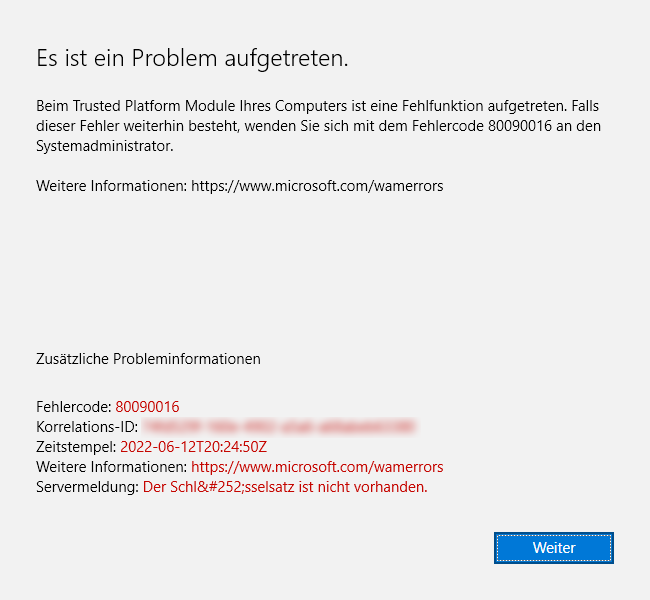

Ich habe seit heute (genauer: seit ca. 1.5h) dasselbe Problem. Abgefahren. MS Shit mal wieder. Eigentlich hatte ich nichts verändert, nur ein BIOS Update gemacht und dann den Bitlocker-Key neu eingegeben...das war es aber auch schon.
Habe schon alles Mögliche probiert, nichts hat bisher geholfen. Office Reparatur-Installation, neues Outlook-profil (damit alle bisherigen Konten und PSTs weg)...

Nein, ich bin nicht in einer Domäne. Mein Outlook vom Provatrechner, ohne VPN, kann nur plötzlich nicht mehr das Autodiscover nutzen (Exchange Online & 365).
https://testconnectivity.microsoft.com/tests/exchange
Wenn ich damit teste, dann sagt er, dass Autodiscover nicht funktioniert. Da ich bei mir nichts verändert habe, muss das Problem entweder bei MS oder bei meinem Provider liegen, bei dem die Domain gehostet ist (AllInkl). Die DNS Records sind aber alle korrekt und werden im MS 365 Admin Center unter "Einstellungen > Domänen > DNS" als korrekt und funktional angezeigt, inkl. Autodiscover.

Ok, Problem gelöst. Es lag tatsächlich -festhalten- am TPM des Boards. Das angemeldete "Schul- und Geschäftskonto" hatte anscheinend einen abweichenden Hash, daher einmal Konto trennen, Konto wieder verbinden > läuft. Wird einem natürlich erst präsentiert, wenn man über "Settings > Konten >Konten verwalten" versucht das Konto zu trennen. Argh. Und einmal Outlook neu konfigurieren kotz.
