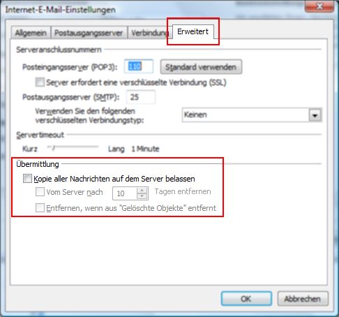

Hio,
in den Erweiterten Einstellungen deines Emailkontos gibts ne Option, um die Emails auf dem Server zu lassen.

Nun tut sich ein neues Problem auf: Immer wenn ich die E-Mails in Outlook gelöscht habe, sind diese bei Outlook weg.
Wenn ich über Mozilla auf GMX gehe und dort dann schaue ob diese Mails weg sind, sind diese noch da... wie kann ich es einstellen, daß die Mails beim löschen in Outlook auch von der "richtigen" E-Mail weg sind??
Bei den Einstellungen von Gauder habe ich schon den Haken bei Entfernen wenn aus Gelöschte Objekte entfert gesetzt!
Hast Du auch den Haken "auf dem Server belassen" weggemacht? Auch auf dem anderen Rechner mit dem Du den Zugriff

Also Outlook soll die E-Mails auf dem Server belassen und nicht auf den lokalen Rechner downloaden. Allerdings soll, wenn ich die E-Mail löschen will und diese in den Papierkorb verschiebe/diesen leere, die E-Mail dann auch wirklich weg sein. Ähmlich IMAP...
Dazu braucht es noch nichtmal einen neuen Screenshot. Nimm den von Gauder und sobald du "Kopie auf Server belassen" aktiviert hast, noch den zweiten Haken bei "Entfernen wenn aus Gelöschte Objekte entfernt" setzen. Das hättest du wirklich auch schon selbst sehen können.
Hast Du sie denn auch aus den gelöschten Objekten entfernt, also quasi den Papierkorb geleert?

Das solltest du prüfen, denn diese Einstellung ist normalerweise genau dafür - nutze ich selbst doch auch in Outlook 2003 ;)
Du musst es auch an allen PCs einstellen, mit denen Du das Konto abrufst, hatte ich bereits oben beschrieben. Wenn Du auf einem PC angehakt hast, die Daten nicht löschen, werden sie auch nicht gelöscht, alle Einstellungen müssen bei den Mailprogrammen gleich sein.
