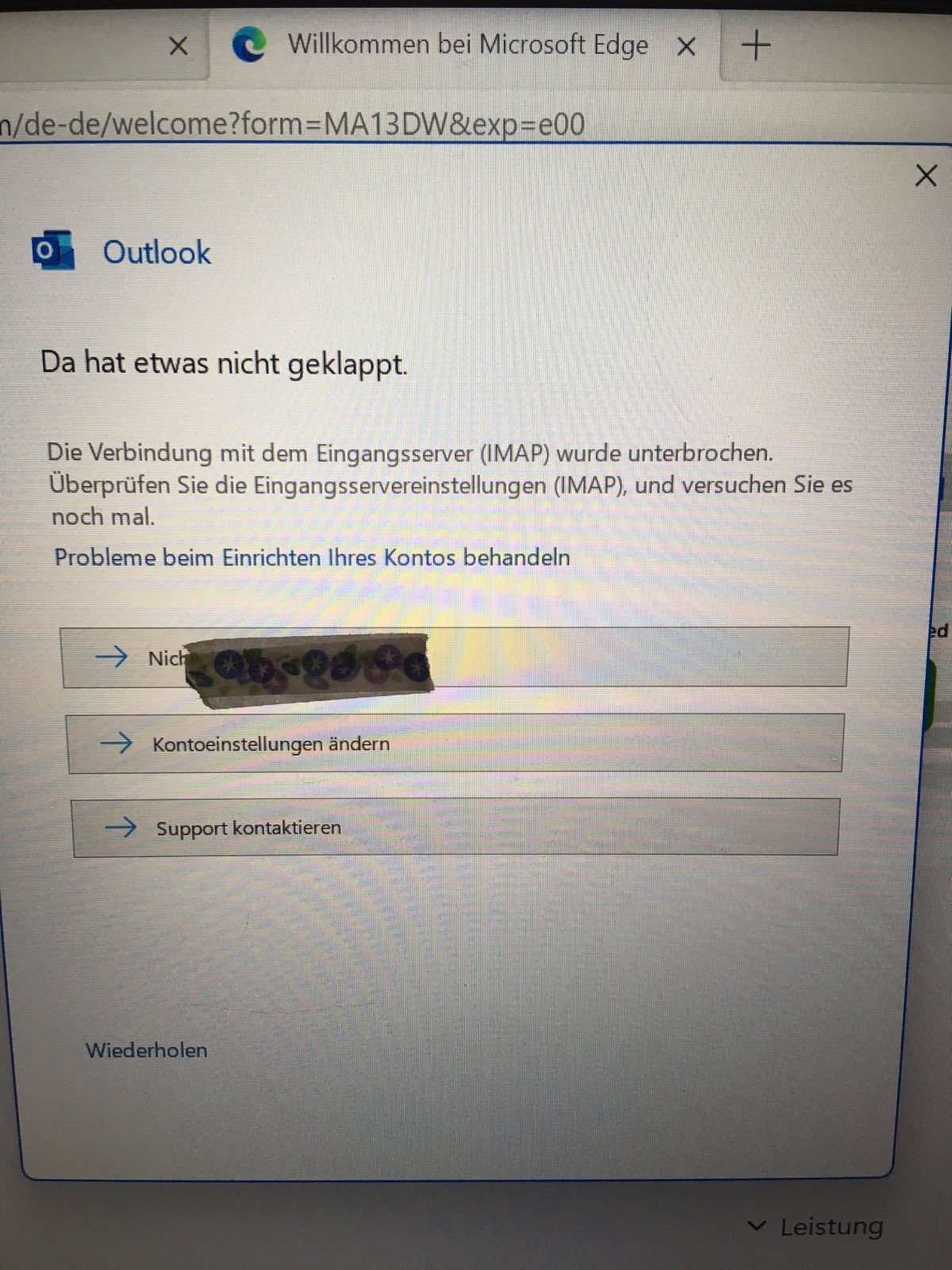

Ich habe seit vier Tagen einen neuen Laptop und scheitere seit drei Tagen an der Einrichtung von E-Mail-Konten auf den Clients.
Rechner ist Fujitsu Lifebook U7312MF5HMDE
Windows 11 Professional, installiert war 21H2, habe auf 22H2 aktualisiert.
Probierte E-Mail-Clients: Outlook und Thunderbird
Router: Speedport (es gibt eine Server-Whitelist, aber die ist nicht aktiviert, heute nachgeschaut)

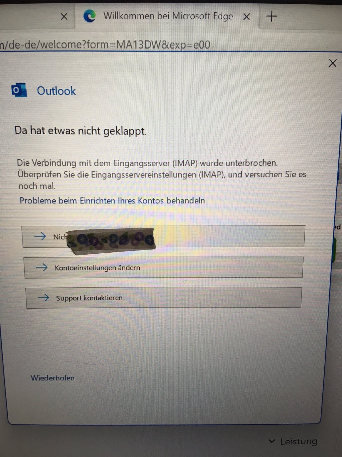

Hauptproblem: Das Einrichten von E-Mail Kontos auf den Clients ist quasi unmöglich.
Das Problem tritt bei allen Clients auf, bei allen E-Mail-Adressen (gmail, Hetzner, Strato), aber NUR bei meinem neuen Rechner.
Alle meine E-Mails, sowohl Versand als auch IMAP-Abruf funktionieren einwandfrei auf meinem alten Rechner und auf meinem iPhone. Auch mein Mann und meine Tochter haben mit ihren verschiedensten Geräten und Konstellationen keine Probleme.
Ich habe gefühlt alles durchprobiert, auch den Laptop mehrmals zurückgesetzt. Ich bin inzwischen sogar mit einem Microsoft-Konto angemeldet und nicht mit einem lokalen, habe Firewalls und Antivirenprogramm abgeschalten, aber es ändert nichts.
Was aber noch dazukommt: Manchmal funktioniert es, dass ich zumindest bis zur Passworteingabe komme. Aber nur durch häufiges probieren, nicht durch Änderungen irgendwelcher Einstellungen.

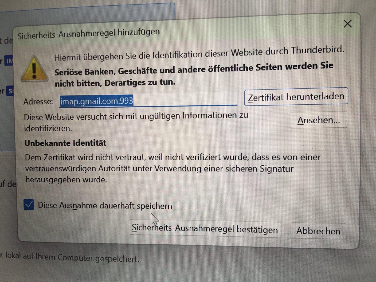

Wenn ich statt über WLan über LAN gehe, ändert sich nichts. Wenn ich den PC über einen Hotspot am iPhone hänge, komme ich teilweise einen Schritt weiter, aber auch nicht manchmal, nichts ist richtig reproduzierbar. Zumindest kommen beim Hotspot dann bei Thunderbird Zertifikatswarnungen (siehe Screenshot). Die habe ich aber noch nicht angenommen, da das ja nicht die Lösung sein kann. Bei Outlook gelingt es teilweise über den iPhone-Hotspot mal ein Konto zu installieren, aber dann fängt er an, die Ordner zu synchronisieren und ich möchte aufgrund der Datenmengen das natürlich übers W-LAN machen, aber dann geht wieder nichts. Aber: auch beim Hotspot funktioniert das nicht immer. Es scheint also ein völlig wirres Zusammenspiel verschiedener Faktoren zu sein und ich weiß nicht mehr weiter.
Ich habe natürlich alle möglichen Einstellungen (Ports und Sicherheitseinstellungen) ausprobiert und auch beim Anbieter (Strato, Hetzner) nach den aktuellen Angaben geschaut. Habe auch die Einstellungen im Thunderbird auf dem alten Laptop verglichen.
Aufgrund der Outlook-Fehlermeldung gehe ich erstmal davon aus, dass IMAP das Hauptproblem ist, nicht der Postausgangsserver. Beim Versuch, die Konten bei Outlook einzurichten, werden auch Testmails von Outlook verschickt, die ankommen. Es ist wirr.

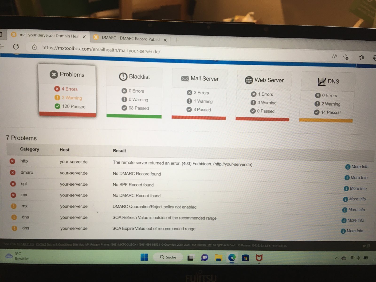

Danke für Eure Antworten. Ich habe jetzt das Tool mxtoolbox.com angewendet (ich stoße ab jetzt in technische Tiefen vor, die mir bis jetzt unbekannt waren). Bei meinem alten Rechner ist quasi alles grün (siehe Screenshot) und bei dem neuen Rechner vieles rot. Aber ich komme da technisch an meine Grenzen.
Wegen Rechner aufsetzen: Ich will da vorerst nichts großartig ändern, weil ich ihn innerhalb der 14 Tage noch zurückgeben kann. Daher nur das Rücksetzen auf Werkseinstellungen aktuell für mich denkbar.

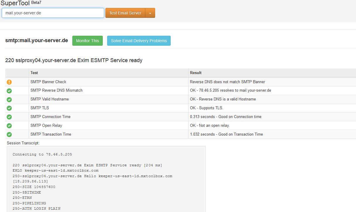

Das Tool bringt dir überhaupt nix, denn das testet Mailserver. Du willst aber nur nen Mailclient einrichten.
Unabhängig davon das es Dir nicht helfen wird. Wenn Du etwas testest dann solltest Du das gleiche testen
Test alter Rechner
Test neuer Rechner
Verwende in beiden Fällen mail.your-server.de
CU
redjack
Tut er sie, aber mit verschiedenen Tests.
MXToolbox hat einige Tests und er sie macht nicht den gleichen...
Da das ein reines OnlineTool ist, ist es komplett Wurst welcher Rechner!
@claudia0779: Ohne konkrete Fehlermeldungen ist das sinnfreies Rumstochern im Nebel! Und ich bin mir recht sicher, dass es bei jedem MailClient unterschiedliche Ursachen hat. zB noch auf StartTLS statt SSL/TLS stehen oder so.

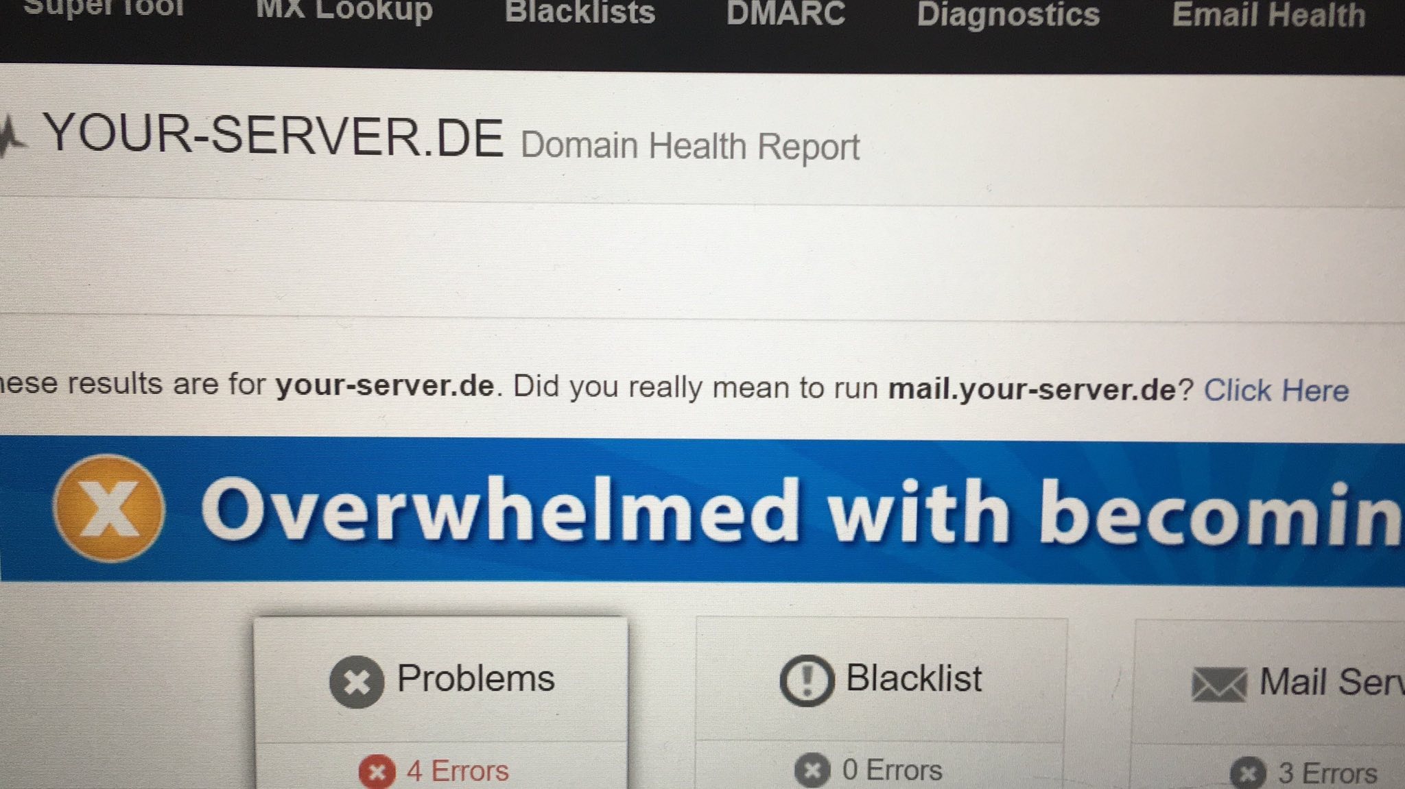

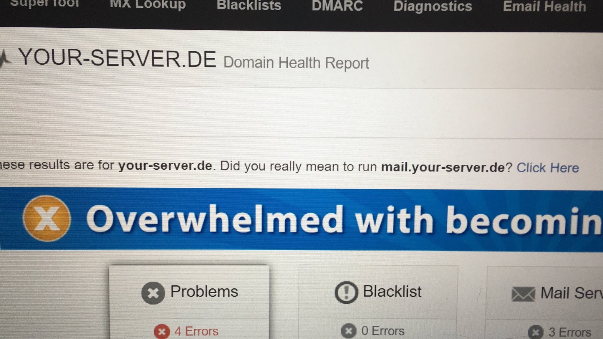

@redjack1000 , danke für den Hinweis. Ich hatte natürlich das gleiche eingegeben, hatte aber eine Änderung durch das Tool übersehen (siehe Screenshot). Habe jetzt nochmal mit mail.your-server.de getestet - die Ergebnisse bleiben die gleichen.
@aronlad , mir ist bewusst, dass es sich um ein Online-Tool handelt ;)
Interessant ist doch aber, wieso es bei beiden Rechnern unterschiedlich Ergebnisse erzielt. Meine naive Vermutung liegt darin, dass der neue Rechner die Mailserver aus irgendeinem Grund nicht erreicht. Und dafür bräuchte ich eine Lösung. Hinweise, was mir nicht hilft, bringen mich nicht weiter.
Weil du verschiedene Tests machst! Das sollte doch schon daran auffallen, dass das komplett anders aussieht.
Und genau das findest du mit diesem OnlineTool nicht heraus. Wenn dann nur ob das Tool die Mailserver erreichen kann (von deren Webserver aus).

Fehlermeldungen hab ich oben im ersten Post mit angehangen.
Nicht wirklich. "Geht nicht" ist ja auch keine Fehlerbeschreibung. Und beim Thunderbird fragt er nur wegen dem Cert nach, das ist kein Fehler.
ich machen den gleichen Test! Aber das Ergebnis ist so dermaßen anders, dass die Ansicht mit den vielen Fehlern bei meinem alten Rechner gar nicht angezeigt wird, weil es dort eben nicht so viele Fehler gibt.
