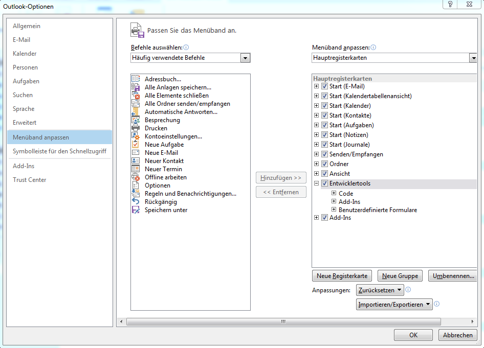

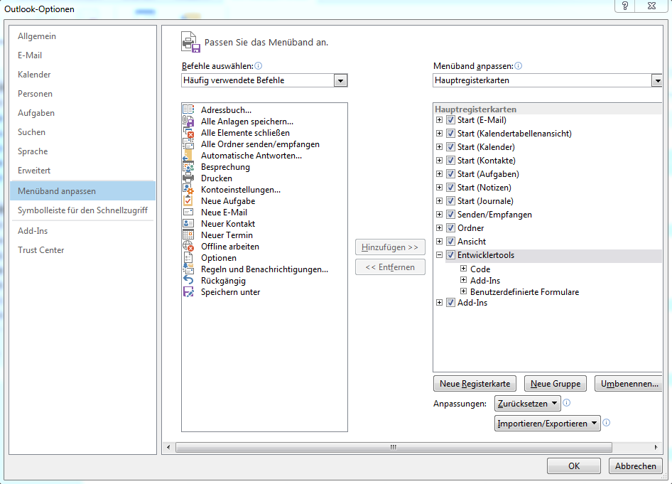

​Nochmal für alle, die eventuell auf den Thread stoßen:
1. Entwicklertools im Menü aktivieren.

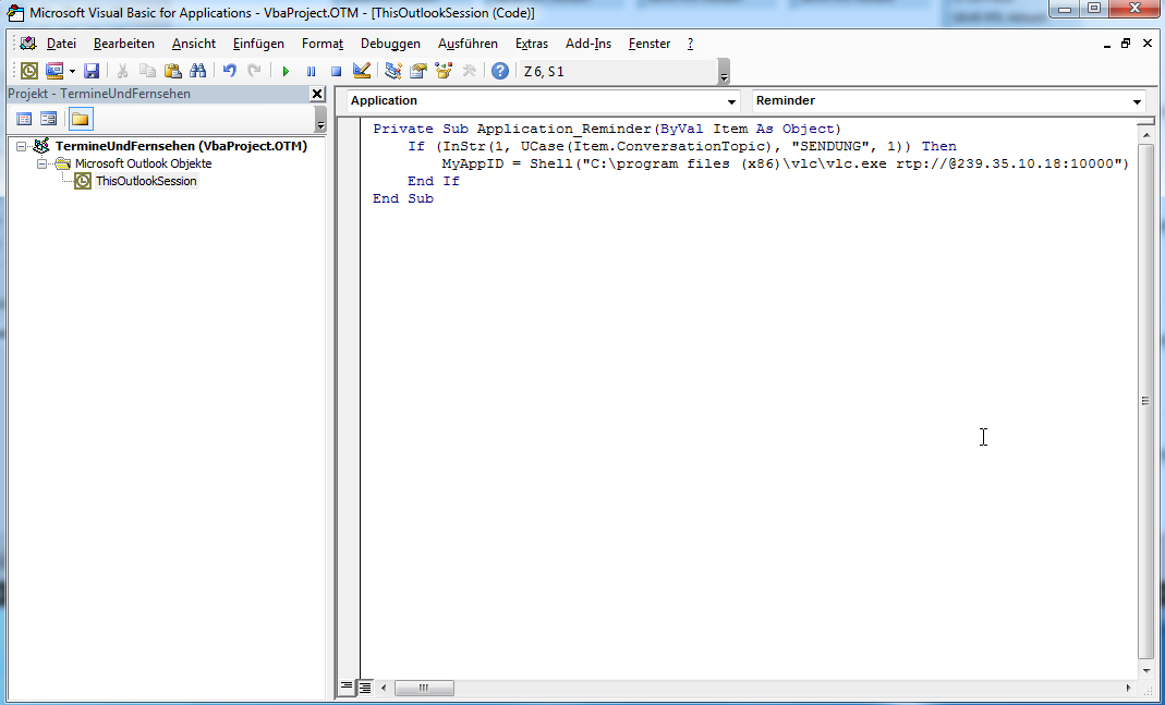

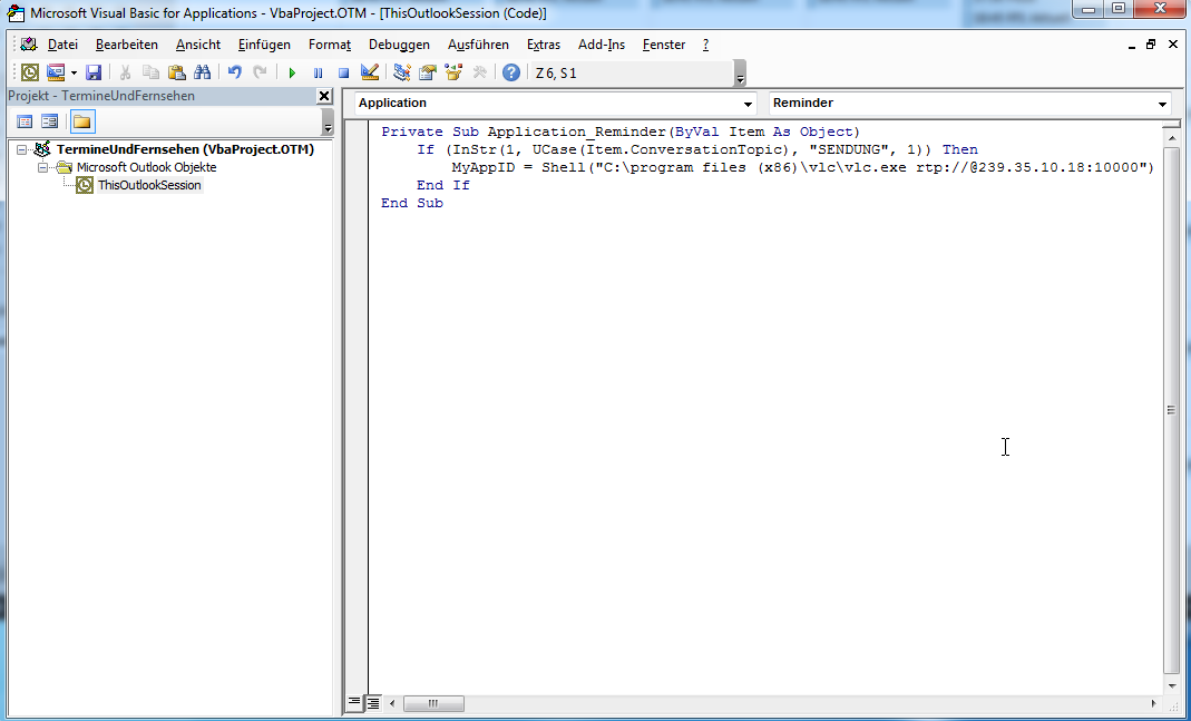

2. Doppelklick auf ThisOutlookSession und dort den Code einfügen (ich weiß an der Stelle nicht, ob man ggf. noch ein neues Projekt anlegen musste):
3. Der Code lautet in meinem Fall dann folgendermaßen:
Code:
Private Sub Application_Reminder(ByVal Item As Object)    If (InStr(1, UCase(Item.ConversationTopic), "SENDUNG", 1)) Then
        MyAppID = Shell("C:\program files (x86)\vlc\vlc.exe rtp://@239.35.10.18:10000")
    End If
End Sub
In dieser Variante wird VLC nur ausgeführt, wenn der Name des Termins das Wort "Sendung" enthält. VLC erhält beim Start den Parameter "rtp://@239.35.10.18:10000". Kunden vom Entertainpaket der Telekom können unter dieser Adresse den WDR empfangen.
