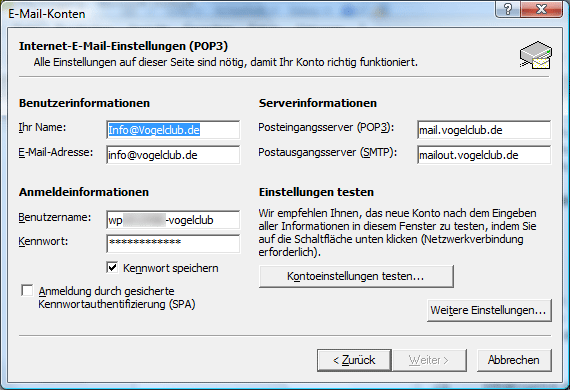

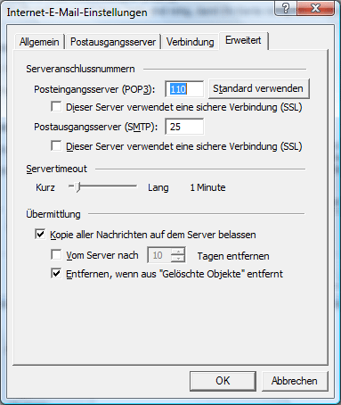

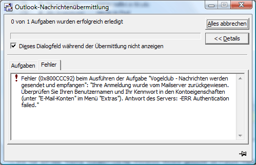

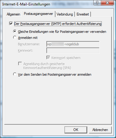

Ich hänge mal alle Einstellungen an, einschließlich einem screenshot von der Fehlermeldung, die meist noch kurz zu lesen ist.
