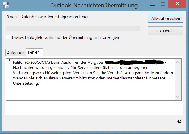

da konnte ich auf einmal keine e-mails mehr versenden.
das hier war/ist die fehlermeldung:
zuerst dachte ich, da wär was mit den ports, aber darum geht es in der fehlermeldung ja nicht und die ports sind auch noch eingetragen.
verschlüsselung... die ist bei mir mit SSL eingetragen und ich hab nie was dran verändert.

Vielleicht hat dein Anbieter die bisher verwendete Methode eingestellt?? Du sprichst ja definitiv mit dem Mailserver, nur unterstützt er deine Konfiguration eben nicht.
Schau doch einfach mal die Konfiguration in deinem Email-Client an und vergleiche mit den Einstellungen, die dein Email-Anbieter für die Kommunikation verlangt.
Hier gibt es eine Liste mit den Email-Anbietern, wie gesagt, such den richtigen raus und schau in Deinen Einstellungen von Outlook nach!
Evt. hat Dein Provider die Art der Verschlüsselung geändert.
nim einfach mal die verschlüsselung aus der email-konfig raus und versuche es erneut. denn beim verbindungsverschlüsseltyp (siehe die fehlermeldung) ist hier der fehlerverursacher. und nicht dein router. möglich, dass dein email-anbieter das verändert hat.

interessant ist, dass er dieses mal für den ausgang einen anderen port nimmt, als bei strato selbst angibt
eigentlich müsste für ausgang mit ssl/tsl der port 465 genutzt werden
obwohl ich die verschlüsselung angegeben habe, bleibt er auf port 25
es ist immer der gleiche fehler
