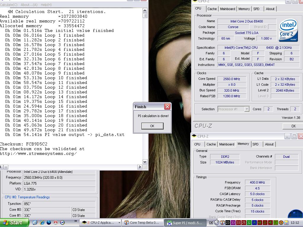

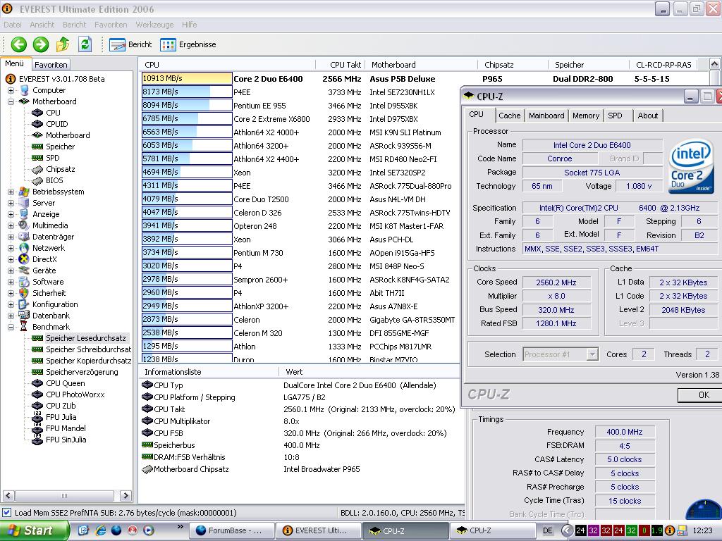

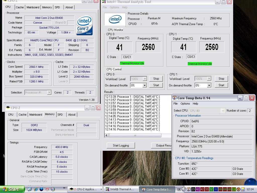

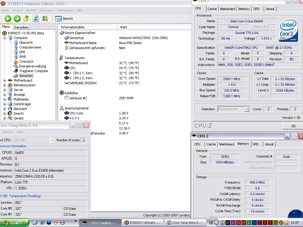

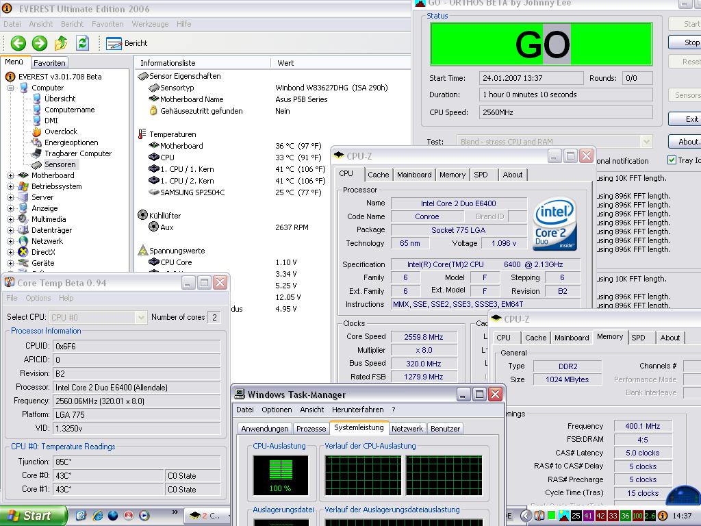

Habe mal versucht wie weit ich mit der v-core herunter gehen kann und immer noch hoch
takten kann.Im Bios habe ich die v-core auf 1,10V eingestellt,den ram auf 800mhz.
und erstmal cpu fsb auf 320 gesetzt.system siehe signatur.und ich bin überrascht das es
absolut stabil läuft selbst mit tat belastung.wie sind eure erfahrungen?
werde mal nachher testen ram 1:1 wie weit die cpu hoch geht.

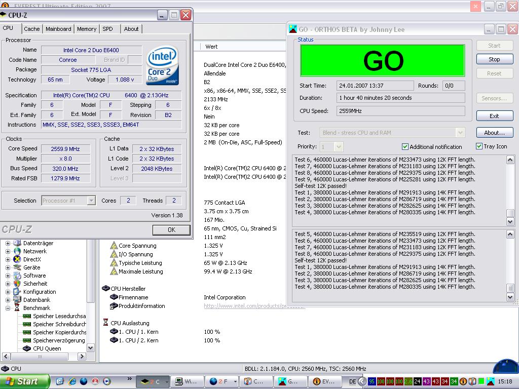

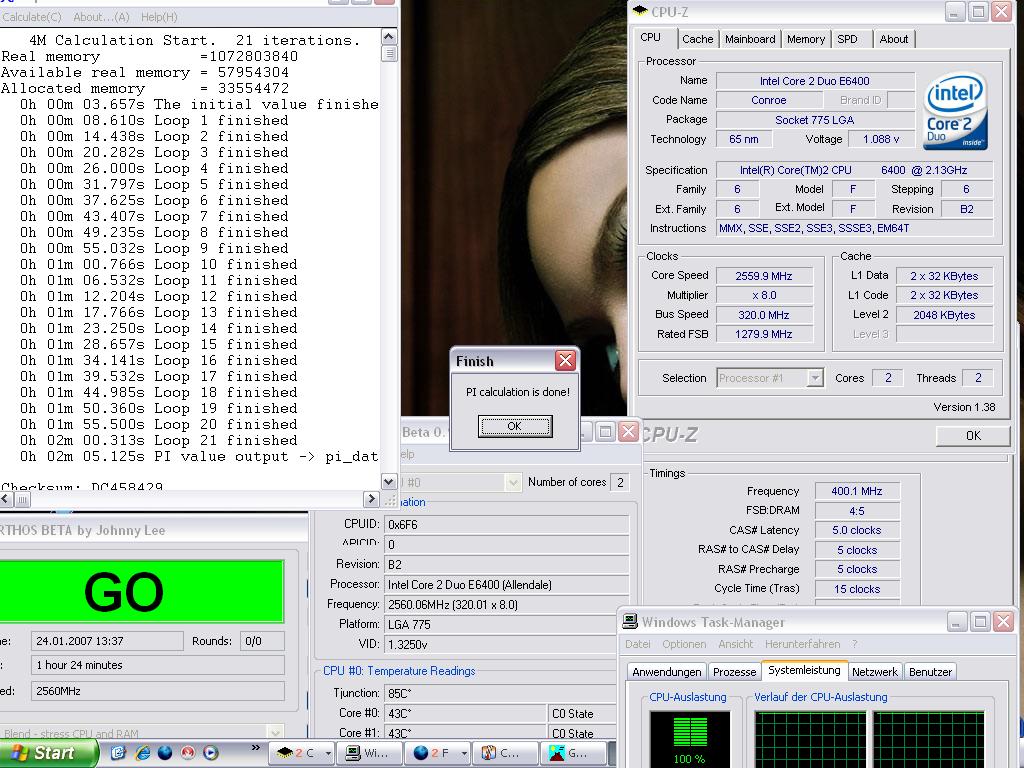

Läuft die CPU denn auch auf der CPU so Prime stabiel über mehrere Stunden? Denn Super PI sagt in der Hinsicht nichts über den stabielen Betrieb.

Teste doch mal bitte Prime bei 2 Instanzen und guck mal ob das ganze auch 12h läuft, ansonsten wären es Top Werte, die wiedermal für den C2D sprechen.
Na das freut mich zu hören, dass es soweit gut läuft. Sehe ich das aber richtig, dass du nur eine Instanz von Prime hast laufen?

Na jut, ich habe noch eine alte Version auf meiner Platte liegen. Daher muss ich das in 2 Instanzen starten. Hey, aber freut mich, dass du trotz Undervolting den Takt hochdrehen kannst ;)

das überascht nicht wirklich.
stell mal im bios den vcore ganz runter und du wirst sehen das die immer noch primestable läuft.
mein e6600 läuft mit 1,056 vcore auf 2,6 ghz dualprimestable.
2,97 ghz schafft sie mit 1,16 vcore und für 3,6 ghz braucht sie nur 1,39 vcore:D
