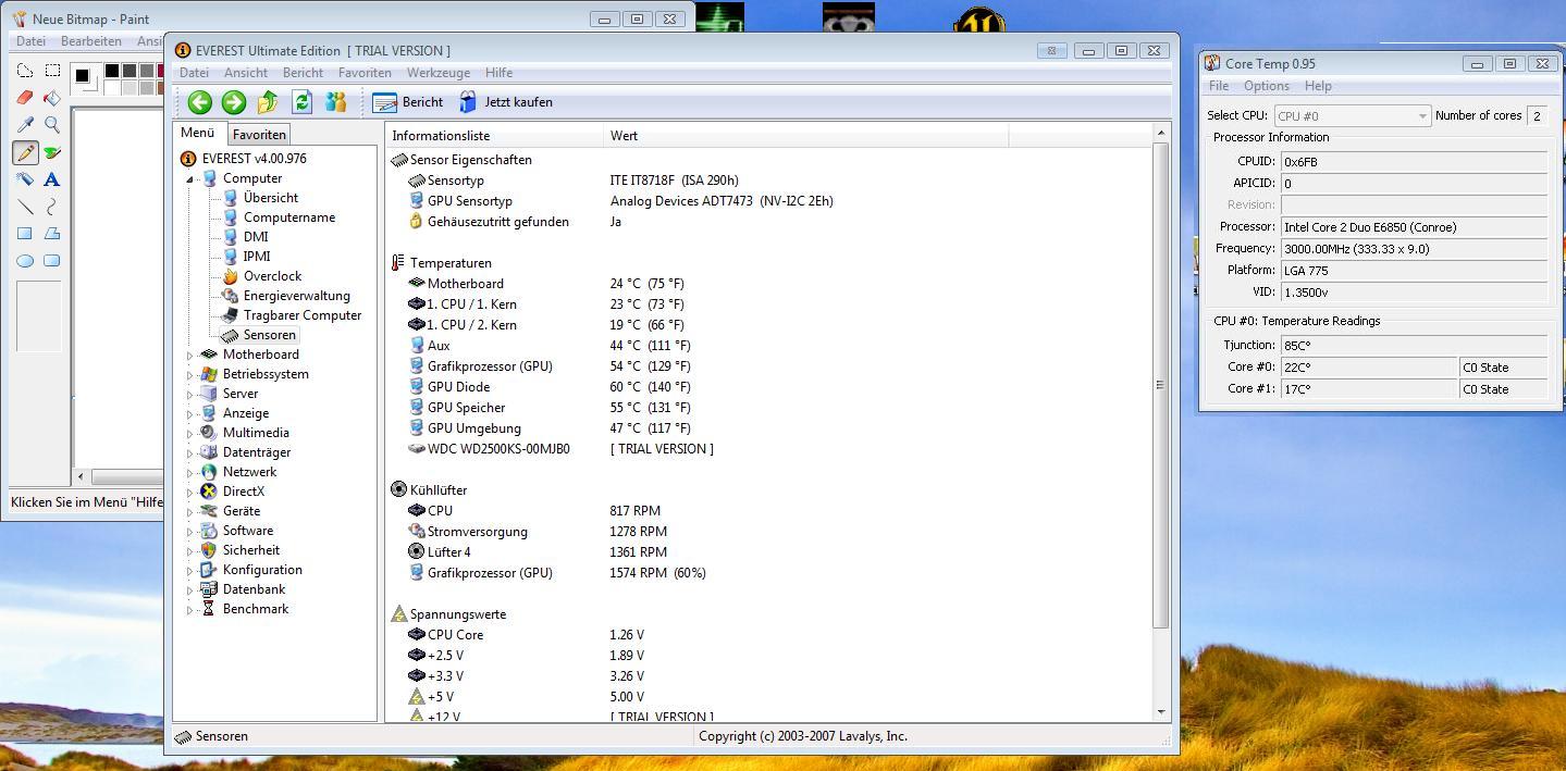

Was mich wirklich noch interessiert sind die Temps bei einigen von euch...manche haben hier im Idle weit über 30°...unter Last sogar weit über 60° (und das bei nem DualCore,wo 61° eigentlich als Maximum gilt als Dauerbetrieb).
Ich selbst komme im Idle nie auf über 24 und unter Last max. 51° ! Dabei is mein Lüfter echt nicht der Beste...im Gegenteil, ich suche nen neuen der OC erlaubt und noch genügend Reserven hat.
Dann zeigt er dir was falsches an.
24° C bei normaler Raumtemperatur sind nicht drin.
Kuck mal mit Everest oder CoreTemp.
Was zählt ist die Kerntemperatur, nicht irgend ein Sensor im Sockel.
Ich hab grad beide Kerne auf 30° C bei 21° C Zimmertemperatur, und ich hab ihn schon undervoltet.
Also können 24° C bei dir nicht stimmen.
Immer diese ungläubigen...gerade im Idle aufgenommen
Nicht ungläubig, realistisch. ;)
Wie warm ist es bei dir im Zimmer?
Ich schätze mal 20° C oder so.
Der eine Core ist bei 19° C.
Es liegt ein Auslesefehler vor, wie soll das den bitte funktionieren?
Edit:
Und bei Coretemp zeigt es gar nur 17° C an.
Das geht nicht, da müsste es bei dir im Zimmer 10° C kalt sein.
Oder steht der Rechner drausen?
Versuch mal das neuste Coretemp.
