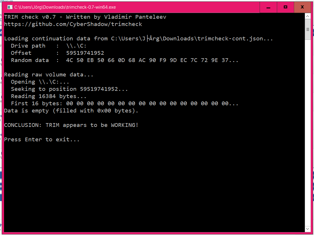

Ob TRIM funktioniert muss man nicht annehmen, das kann man mit dem Tool TrimCheck prüfen! Man lässt es zweimal laufen, beim ersten mal wird die Testdatei erzeugt und gelöscht, beim zweiten mal wird geschaut ob TRIM funktioniert hat. Dazwischen sollte man nichts am Rechner machen und ein paar Minuten warten. Wurde TRIM nicht als funktionierend erkannt, kann man es auch erneut laufen lassen und es prüft die Daten noch einmal. TrimCheck muss auf der SSD liegen, wenn es ausgeführt wird, der User muss in dem Verzeichnis Schreibrechte haben.

Das sagt nicht aus ob die SSD den Befehl wirklich umsetzt. TrimCheck ist gerade mal 1,31 MB "Schwer" das sollte problemlos machbar sein und muss nicht installiert werden.
Wenn es funktioniert, dann sieht das so aus:
Eben, nimm Trimcheck, das ist das einzige mir bekannte, frei zugängliche Tool für Windows welches das wirklich prüft. fsutil behavior query DisableDeleteNotify zeigt ja eben nur an ob Windows überhaupt TRIM Befehle verschickt und Tools wie CrystalDiskInfo zeigen die Eigenschaften der Disks an, also ob der Controller überhaupt TRIM Befehle versteht, was bei allen aktuellen SSDs der Fall ist. Beides sind Voraussetzunge damit TRIM funktionieren kann, zeigen aber nicht ob der Controller wirklich TRIM Befehle bekommt, TRIM also wirklich funktioniert.
Ok, hab´s probiert und Trim läuft. Danke
