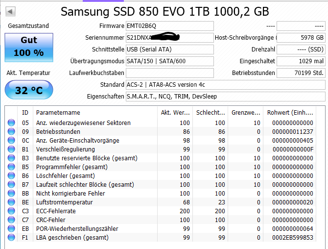

Wenn die SSD über USB dran hängt, bitte zusätzlich einmal mittels CDI prüfen und hier einen bis nach unten hin voll aufgezogenen Screenshot posten.
Hier. Sieht okay aus für mich:
Wieso hat die keinen Laufwerksbuchstaben?
Wieso sieht man kein anderes Laufwerk?
Wenn du sie an einem PC getestet hast, müsste doch mindestens ein Laufwerk C:; mit einem Betriebssystem zu sehen sein.

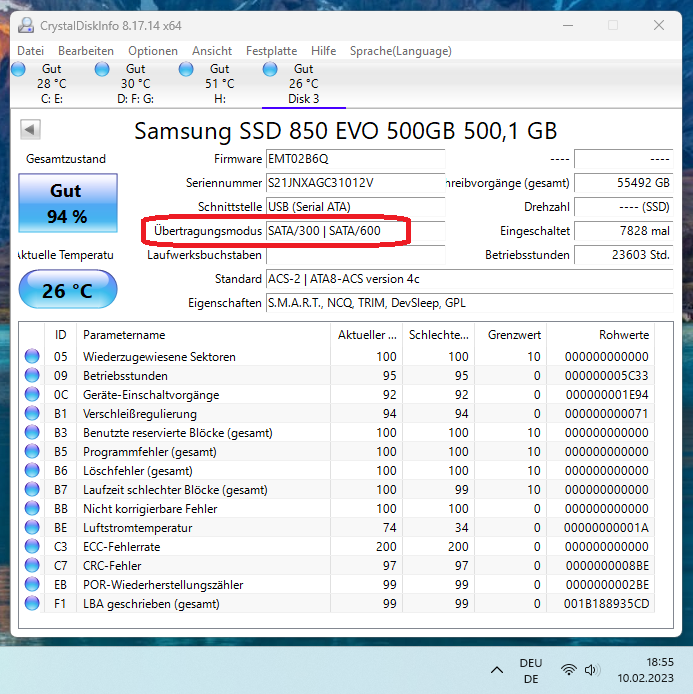

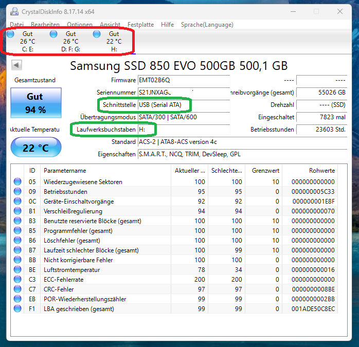

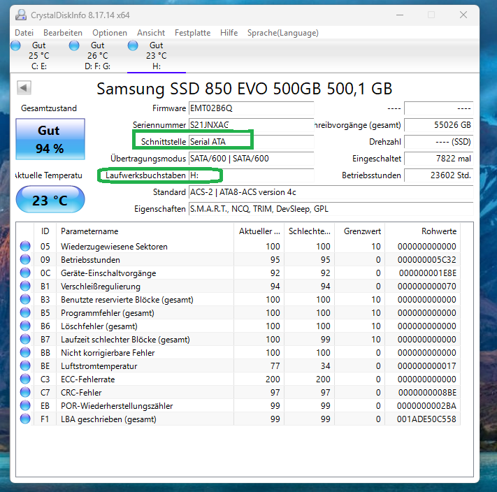

Aber gerne.
Nur zum Vergleich.
Meine 850 Evo intern per Sata, und extern per USB 3.0

Was mir noch aufgefallen ist.
Ich habe jetzt meine 850 mit Diskpart Clean all bereinigt. Da fehlt jetzt der LW Buchstabe, das ist schon korrekt dann.
Aber, Übertragungsmodus sehe ich bei ihm Sata/150 Sata/600, bei mir an einem USB 2.0 Port Sata300 / Sata 600
An welchem Port kann er da getestet haben?
