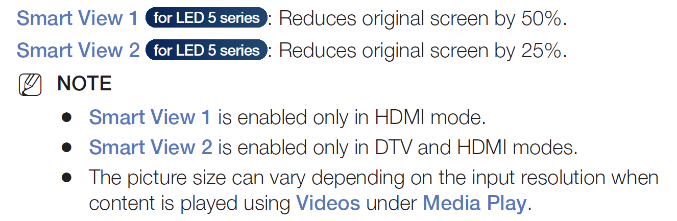

https://www.samsung.com/uk/support/model/UE39F5000AKXXU/
Das habe ich hier nicht gefunden - bzw. kann ich bei Bildanpassung nichts ändern

Dann schau in den AMD Grafik-Treiber - da ist das garantiert drin.
Und auf S.32, 34 & S.36!!! gibt es auch Einstellungen für Deinen Sammy.
Ob die das Problem beheben, würde ich an Deiner Stelle erst ausprobieren, wenn im AMD Treiber Overscan auf "0" steht.

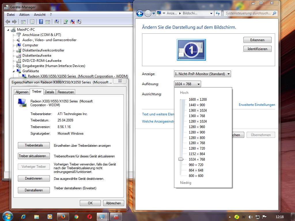

"Versucht" ist gut ...
Du bist immer noch in den Windows Einstellungen.
Und das ist der von Windows 7 mitgelieferte WDDM Treiber von 2009.
Weißt Du wenigstens, welche Grafikkarte Du da rein getan hast?
Sorry, aber gibt's hier Tips & kannst nicht mal den passenden Grafiktreiber zur Karte installieren.
Da das hier auszuarten scheint, empfehle ich Dir ein eigenes Thema dazu zu eröffnen.
Denn es scheint ja mit ein paar Hinweise hier im fremden Thema nicht zu gehen.
Bitte sieh das als Angebot meinerseits dir zu helfen - ist nicht persönlich gemeint.
Grüße, TM

Jap - ist auch der gleiche Windows-interne Treiber.
Bitte mach Dir einen eigenes Thema auf ... und lies nochmal genau, was ich Dir auf dieser 2. Seite alles schrieb.
Die 13.9 Win7 Treiber sind übrigens nur für nur 64bit-Variante. hier für Win7 32bit.
Wenn die ATI 9800 XT (nicht 9600 XT !!) noch einen AGP Port besitzt, dann geht das evtl. wirklich nicht mit den AMD Treibern.
Diese setzen ggf. eine PCIe-Karte voraus. Müsste ich nochmal recherchieren ...
Ich helfe Dir gern im neuen Thread weiter.

Tanzmusikus schrieb:noch einen AGP Port besitzt
Ja die 9800XXL von Medion hat noch AGP - ich weiß jetzt nicht, was passiert, wenn ich im Kompatibilitätsmodus installiere (ob da Windows eben den eigenen Treiber dann nimmt und dann steht da 9800XT ?? ) - aber nur so lief es dann.
Ich habe schon viele PC mit win7 ausgestattet, wo viele meinten das geht nicht. Mußte halt viel porbieren auch.
Ich danke dir und gemeldet habe ich es auch schon, wegen einem eigenen Thema

HerrAbisZ schrieb:Und das ist der vom Medion MS7048 MD8088 - 9800XXL speziell (sorry hatte ich falsch im Kopf)- der Treiber läuft nur im Kompatibilitätsmodus XP
Bei der Radeon X300 habe ich den Vista Treiber im Kompatibilitätsmodus installiert - funzt eh gut.
