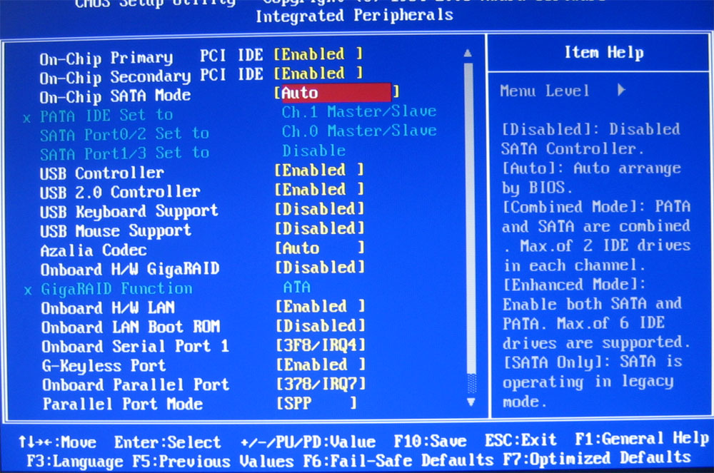

Ich kann im BIOS div. Einstellungen vornehmen, siehe angehängten Screen.
Habe bereits jede mögliche Konstelationen probiert.
Channel 0 und 1 gewechselt, die Platte als Master, als Slave und sogar Cable-Select drangehängt.
Jedesmal der gleiche Bluescreen.

So, ich habe hier nochmal ein paar Bilder um das Problem besser zu rekonstruieren.
1. Rechner erkennt die Platten
2. Windows fängt an zu booten
3. Bluescreen
Habe mir beim rumprobieren schon den MBR geschossen, und beinahe meine ganzen Daten verloren. Deswegen frage ich jetzt lieber erstmal jemand der sich damit auskennt. :)
Danke
