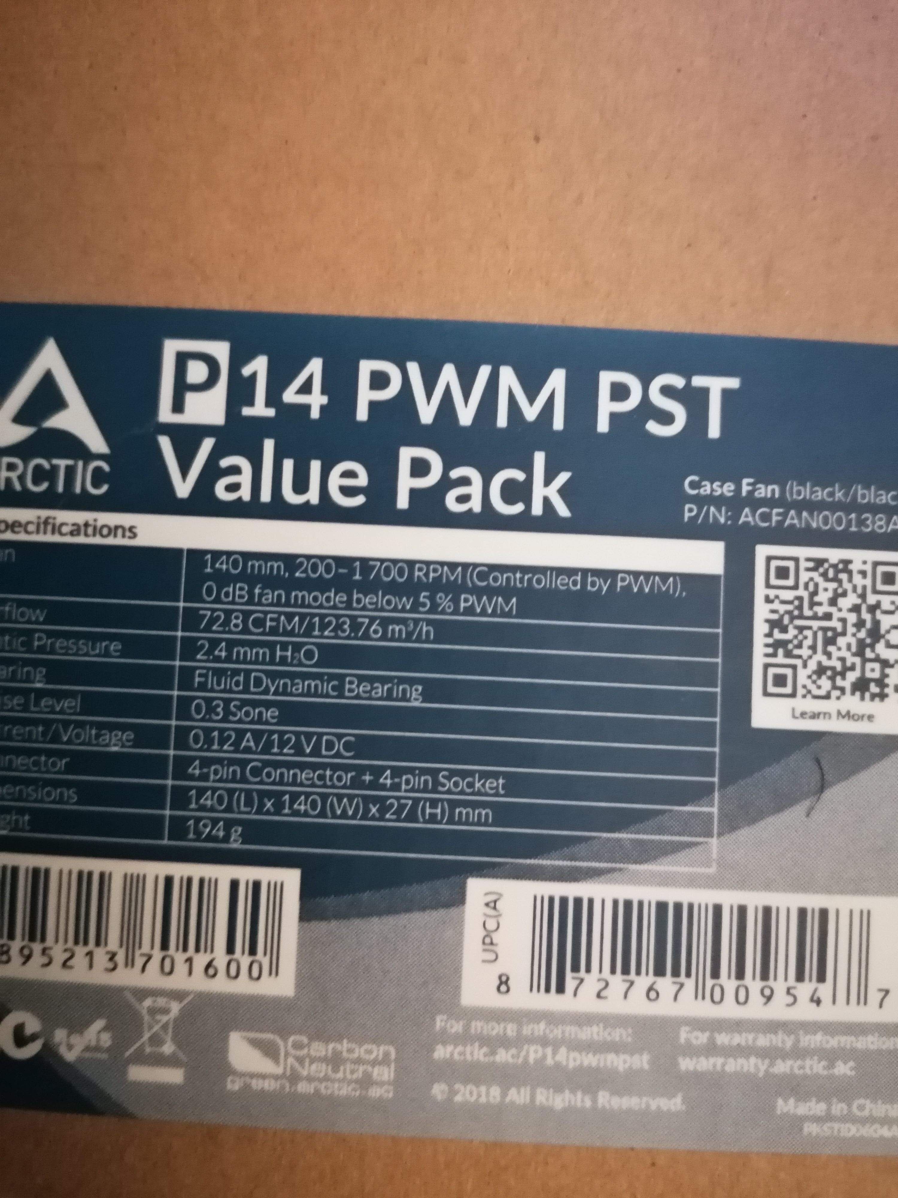

Zeig doch mal die Verpackung.

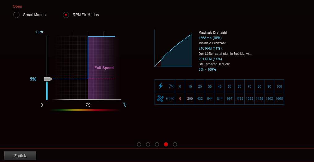

In der AI-Suite von Asus kann ich das leider nicht einstellen. Der erkennt automatisch ob DC oder PWM. Und auch bei DC, so wie der neue Lüfter offenbar einzeln falsch erkannt wird, kann ich keinen Lüfterstopp einstellen. Im manuellen rpm-fix-Modus werden auch nur 400 rpm als minimum angezeigt. Bei den anderen Lüfter kommt unter der Schwelle noch 0 und dann stoppen die auch...
Anbei ein Screenshot vom alten P14 PWM, da wird 550 als Minimum erkannt. Wenn ich tiefer geht ist das 0 und dann geht der Lüfter auch direkt aus. Das gibts beim neuen halt nicht :( Wenn ich heute Abend noch mal Zeit habe, kann ich auch den gleichen Screenshot mit dem neuen Lüfter machen.

Mit meinen beiden alten P14 PWM aus Dezember 2014 kann ich das auch mit Lüfterkurve so weit runter. Der rpm-fix-Modus ist etwas simpler gestrickt. Nur beim neuen, gerade gekauften P14 PWM geht lüfterstopp schlicht gar nicht.

Bei Markteinführung hatten die P-Fans einen 0 dB-Modus. Bei unter 10 % PWM-Signal stoppten sie. Aufgrund erhöhter RMA-Quoten durch Kunden, die ihre Lüfter für defekt hielten, wurde der 0 dB-Modus bei allen Lüftern und Kühlern gestrichen und die Mindestdrehzahl auf 200 Umdrehungen pro Minute erhöht.

Das stimmt nicht, er wurde auf 5% herunter genommen. :)
Und ja, sie bleiben bei unter 6% stehen.:)
