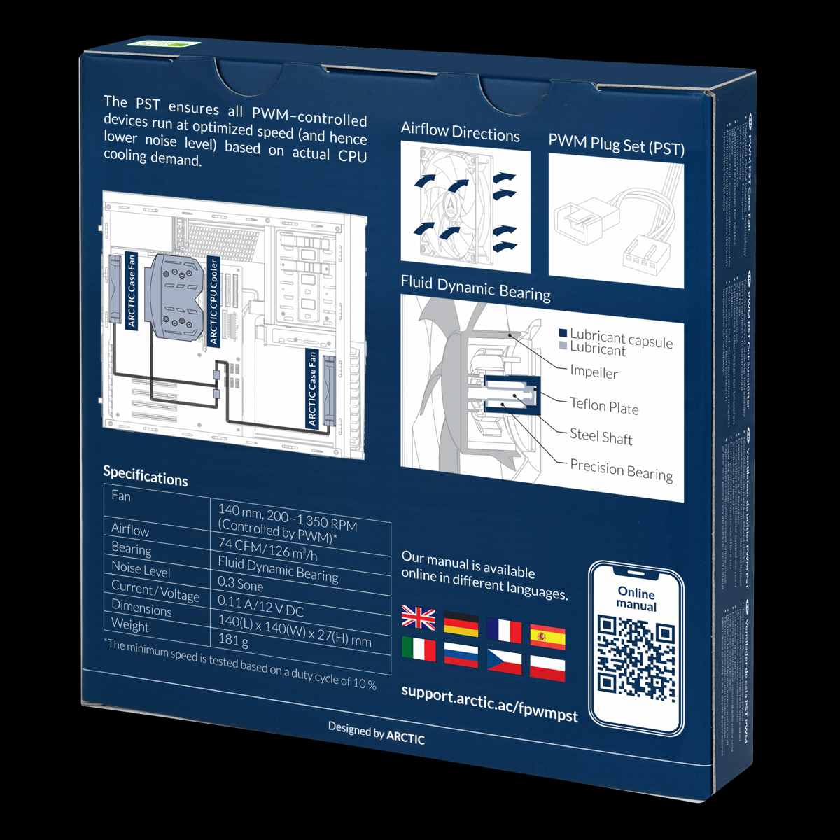

Also bei meinen P12ern steht der 0dB Mode unter 5% auch noch auf der Verpackung.
Die wurden etwa vor 8-9 Monaten gekauft und werden wohl noch die alte Revision sein.
Bei den F12ern waren es weniger als 10%.
Bei der neuesten Revision der F12er steht es auch nicht mehr drauf.
Also das, was immer aufgedruckt war

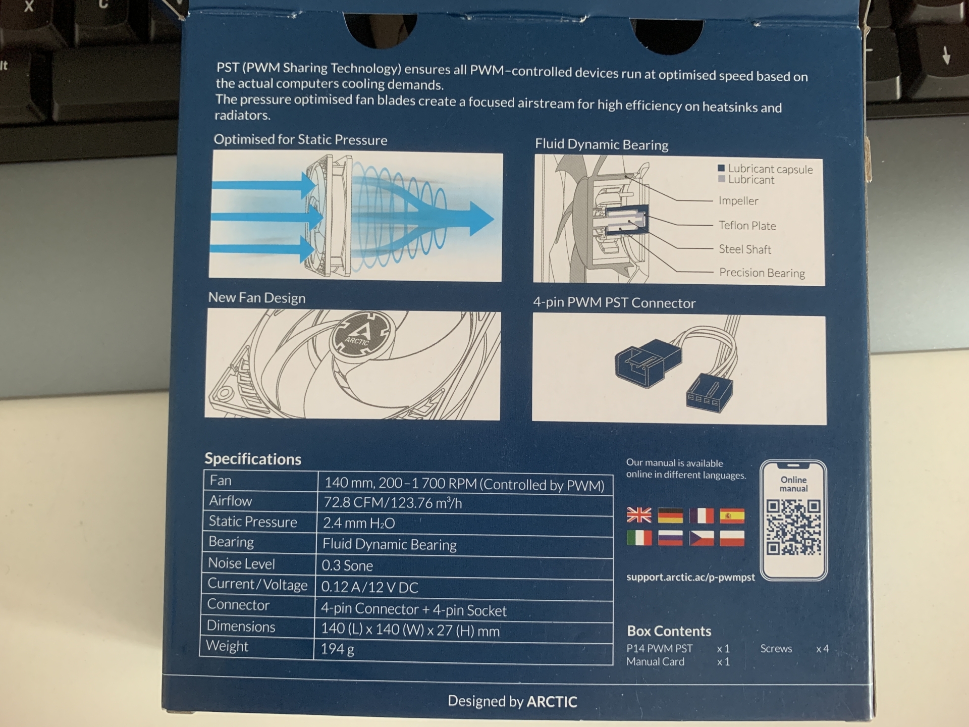

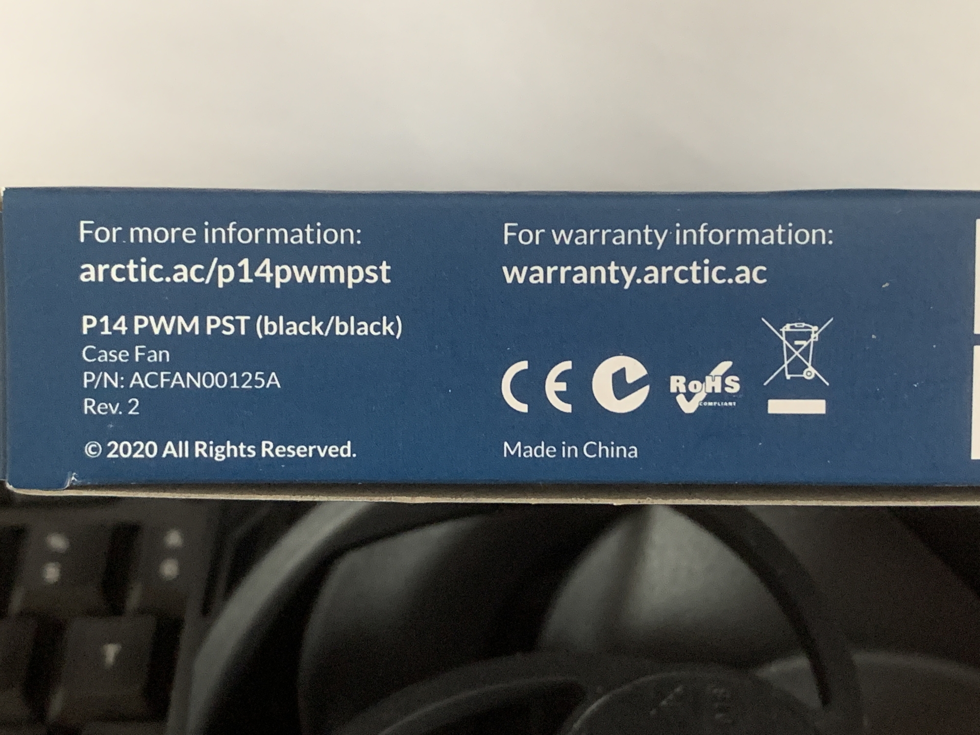

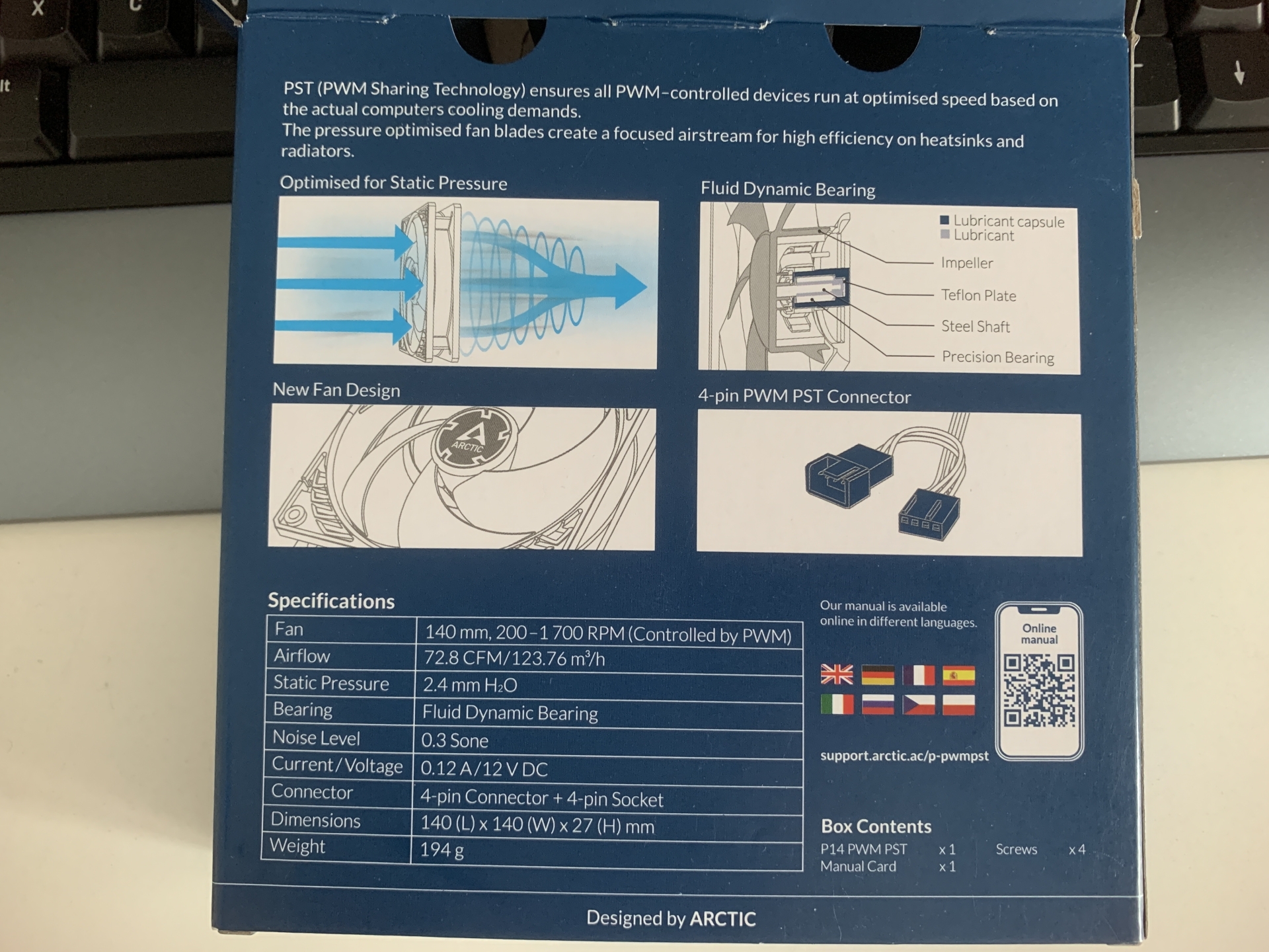

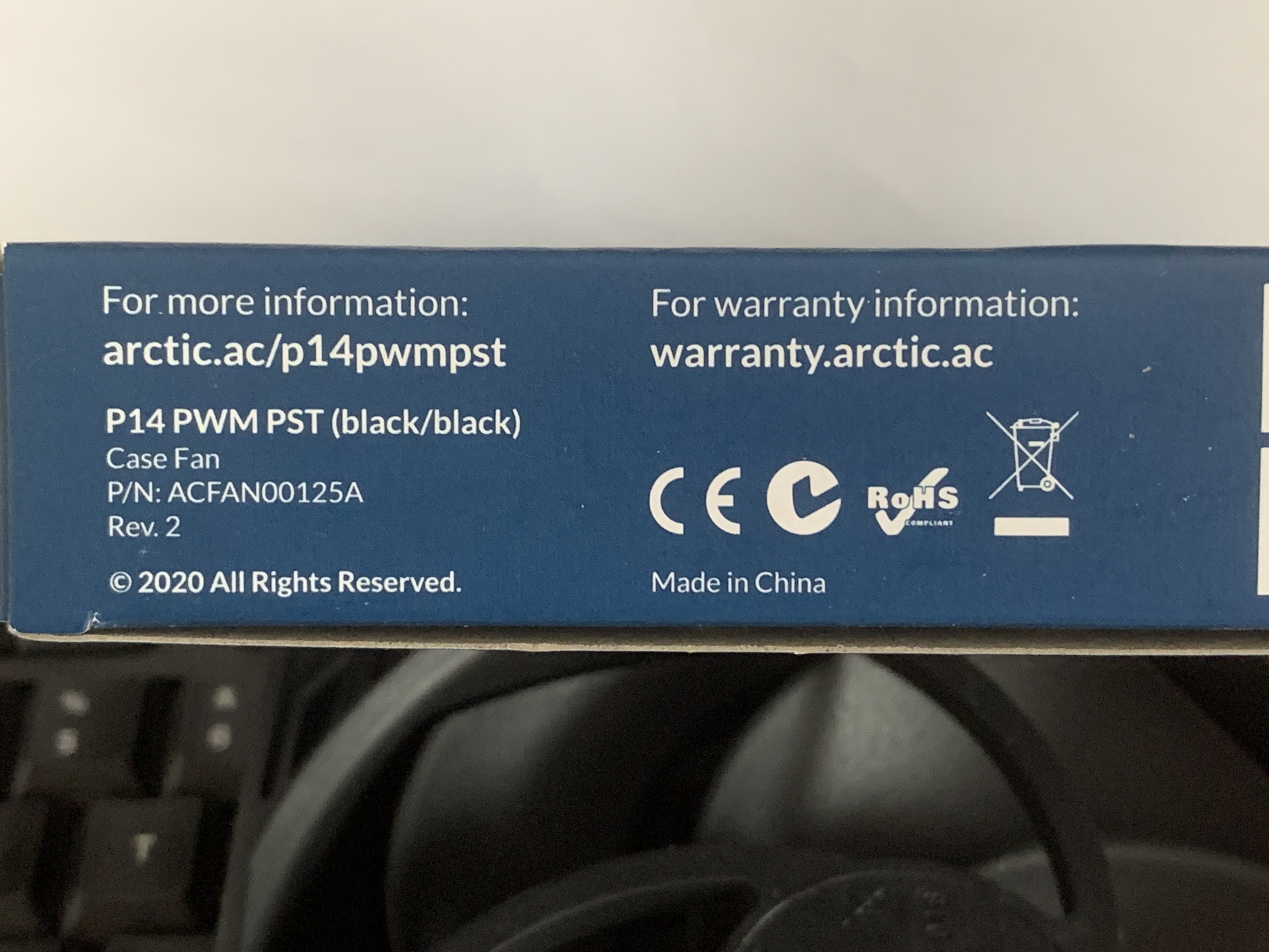

Hab heute den P14 in weiß hinten drin zum Testen
Bei dem geht’s
Mach bitte mal ein Bild von der Verpackung und von der Rückseite. :)
Das scheint aber doch schon die neuere Revision zu sein, denn hier steht auf der Verpackung nix mehr von 0db modus drauf.
Danke. :schluck:

Also ich sehe es so: Der Versandhändler hat mir das falsche Produkt zugesendet, denn ich wollte ACFAN00124A Rev. 1 und ACFAN00119A Rev. 1, bekommen habe ich aber jeweils Rev. 2. Also ist der Versandhändler dazu verpflichtet mir die Portokosten, dich ich bezahlen musste zu erstatten, richtig?

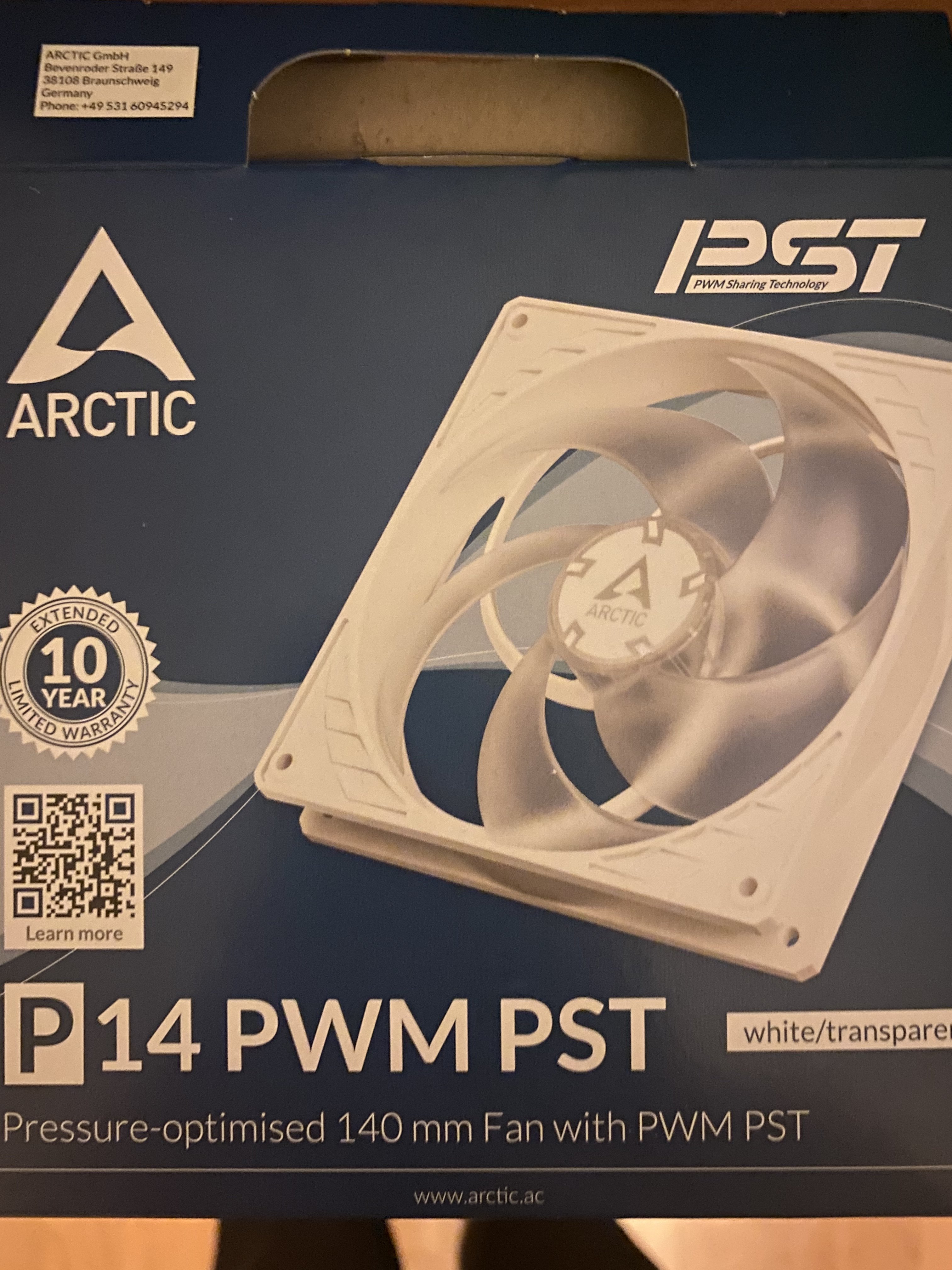

Aber ich wollte mir eigentlich den weißen oder weiß-transparenten P14 kaufen. Nun bin ich aber durch Igors Video ein wenig abgeschreckt durch den anscheinend problematischen Drehzahl-Bereich, wo der P14 sich dann doch etwas sehr bemerkbar macht.
Deshalb die Frage:
Betrifft das auch die weißen Varianten, die ja anscheinend etwas später auf den Markt gekommen sind? Bzw. gibt es da mittlerweile eine neue Revision, bei der das Problem nicht mehr auftritt?
