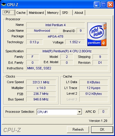

HI,
ich habe auch den 2.8GHz Pentium von Northwood. Bei einem Teiler von 1:1 komme ich aufgrund von PC400 Speicher ebenfalls nicht weit.
Mit einem Vcore von 1.55 und 3.3GHz ( FSB236) läuft er sehr stabil und hat keine Fehler in Prime95. Er lief heute die ganze Nacht durch.Teiler ist 5:4.
Die Temperatur liegt im Volllast bei etwa 62°C und im Idle bei ca 40°C.
Stelle ich mehr GHz ein, kann Prime nicht rechnen.
Mehr Vcore hatte glaube ich nichts gebracht. Muss es nochmal wie du oben meintest mit 1.55 Vcore testen.
Meine Zugriffszeiten sind beim Arbeitsspeicher durchs Übertakten von 100ns auf 82ns gesunken.
Auch weil ich endlich einen Weg gefunden habe, PAT beim 865PE chipsatz zu aktivieren mit dem Mainboard IS7-E2 von Abit, ohne es über das Bios zu machen. :D

Probiers mal mit VCore von 1.575 oder gar 1.6 und Teiler 5:4. was fürn Kühler?

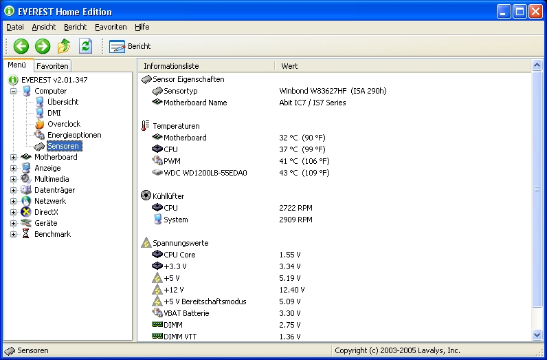

Hi,
Ja, es ist der FSB 800. Und noch zum Thema Temperaturen.
Hier sind alle gut zusammengetragen:
Für Intel
Für AMD
Kühler ist der Standard Kühler.
Weiss jetzt aber nicht was das für einer ist.
RPM kannste aus dem Bild ablesen.
Ich meine heute Vcore 1.6 eingestellt zu haben. Das war aber bei 3.5GHz.
3.4GHz macht er aber nicht mehr. Ist es jetzt gefährlich den Vcore noch zu erhöhen?
Standard Vcore liegt bei 1.525V.
Btw: Brauchst mich nicht Quoten, wenn du direkt antwortest und niemand was geschrieben hat.

Sehr coole Site mit den Temps, sind das die Höchstwerte oder CPU-Default vom Hersteller.
Standardfkühler bringt nicht wirklich Ressourcen zum overclocken. ich würde mal sagen das das Dein Prob ist.
