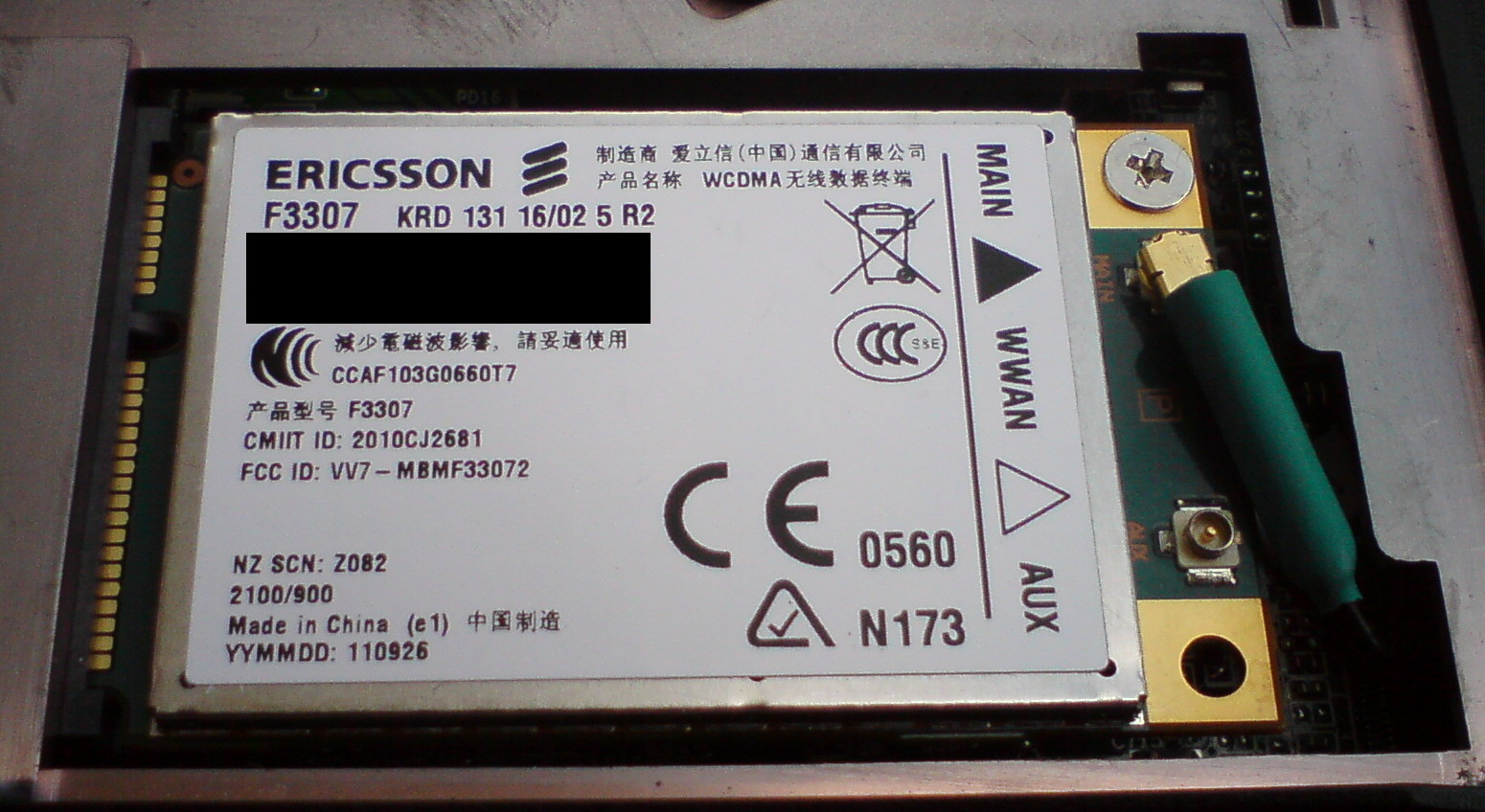

Ich habe in meinen "P501" ein WWAN Ericsson F3307 Modul, welches ich nachgerüstet habe.
Ich habe es über "mysn" bezogen u. nach Rücksprache die Antenne an den "Main"-Anschluss angebracht.
Der Anschluss "AUX" ist nicht belegt. (siehe angehängtes Foto)

Kann ich, mit dem nicht belegten "AUX"-Anschluss, den Empfang da noch verbessern?
Wenn ja: Dachte evtl. daran, den "AUX"-Anschluss nach "Außen" an/in der Komponenten-Abdeckung zu adaptieren,
in der ich dann eine "Außen-"Antenne einstecken könnte. (Bevorzuge eine "saubere" Lösung)

Hallo Helibob,
im BIOS müsste eine Option zu finden sein, mit welcher du das UMTS-Modul standardmäßig aktivieren kannst.
Ansonsten: der AUX-Anschluss ist in keinem der üblichen Notebooks belegt und ist normalerweise auch nicht nötig. Wenn du in einem UMTS-Funkloch lebst, dann kann man leider nicht viel machen, außer: Provider wechseln, bzw. sich vorab erkundigen. Verschiedene Provider haben unterschiedliche Netzabdeckungen.
Wenn du natürlich trotzdem mit dem AUX-Anschluss experimentieren willst: viel Spaß! Aber bitte keine Kurzschlüsse verursachen. ;)
