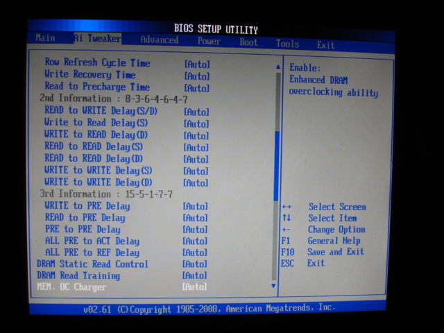

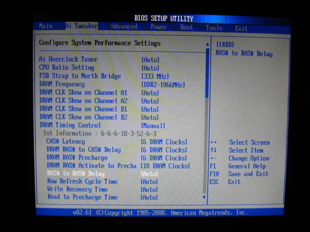

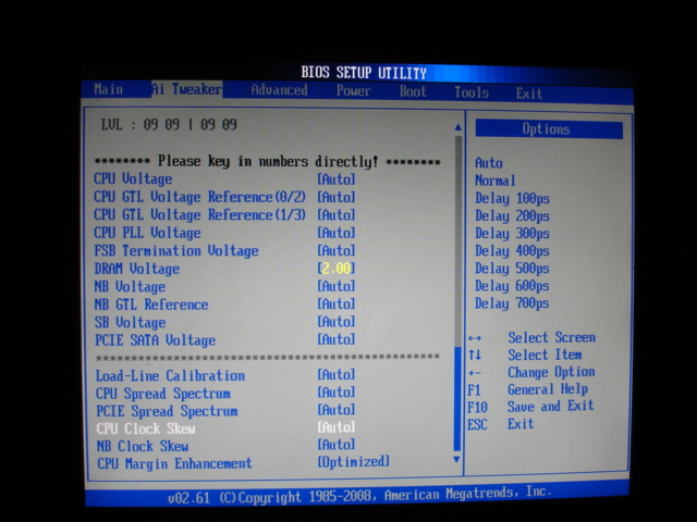

hallo habe jetz die einstellungen im bios gemacht wie nfs zocker gesagt hat aber dann startet er wieder nicht mehr nur meldung overclocking faliure oder so
Hier sind die Bilder von den Bios einstellungen

Das darf teoretisch nicht sein, der speicher läuft in den vom hersteller angegebenen spezifikationen....gib ihm mal 2,1V, das sollte realisstischer sein... der rest stimmt aber soweit
@dieselsepp
Die Rams mit 1066MHz bei 333MHz FSB laufen zu lassen, ist sowieso sinnfrei.
Lass Sie einfach mit 800MHz laufen.
DRAM Voltage sollte dann auch 1,9V genügen.

Entweder läuft Er laut Herstellervorgabe mit 1,8-2,0V oder eben nicht ...
Noch dazu overvoltet das Board die DRAM Voltage um 0,02-0,08V.

Dann probier halt diese Einstellungen noch aus, wenn du Sie unbedingt mit DDR2 1066MHz
betreiben willst ........... auch wenn es rein gar nichts bringt.
DRAM Static Read Control [Disabled]
DRAM Read Training [Disabled]
MEM. OC Charger [Enabled]
Ai Clock Twister [Lighter]
Wenn es dann nicht läuft, lass Sie doch einfach auf DDR2 800MHz.
MfG.
jetz gehts ....
