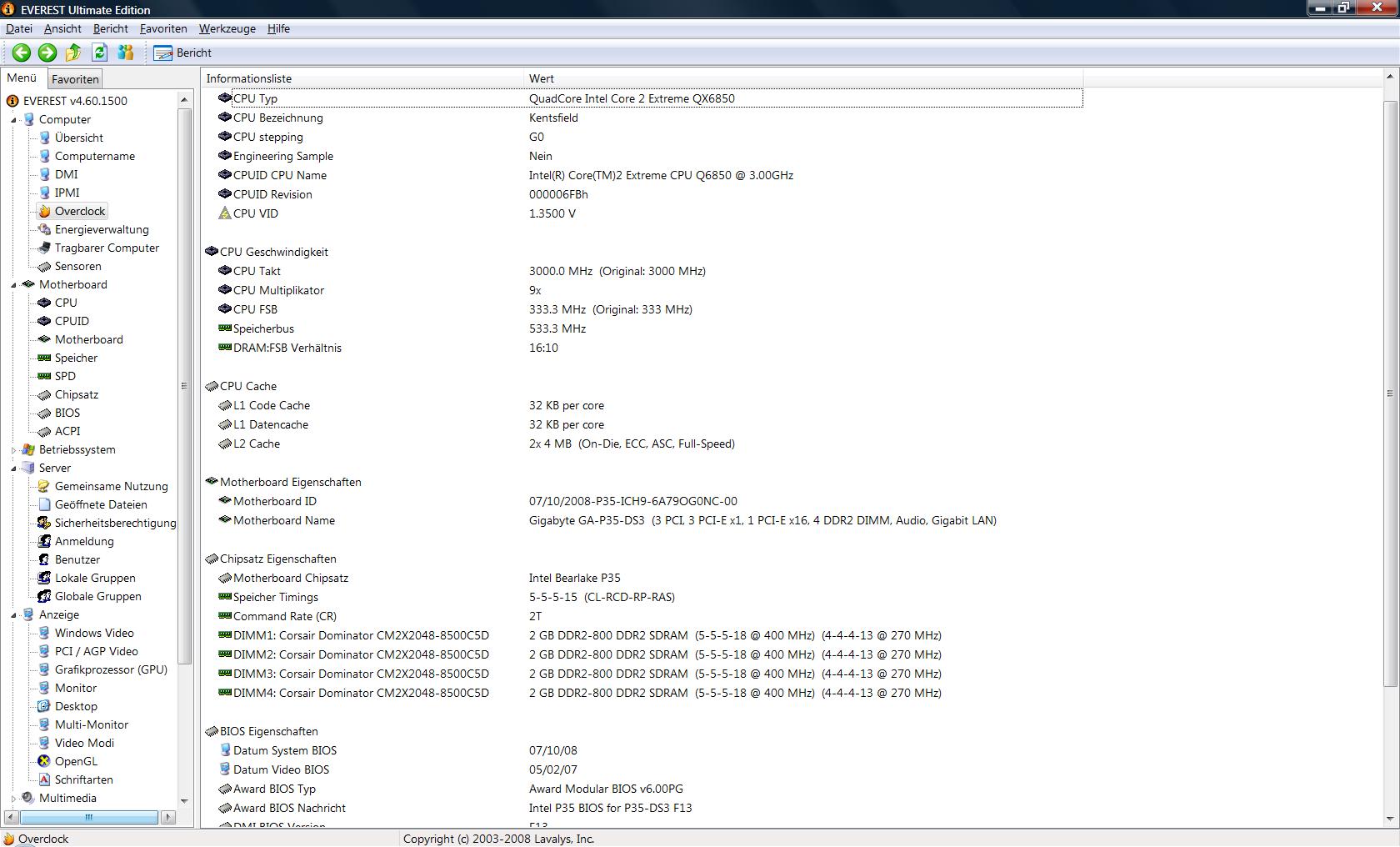

Brauche nen Rat zu Tat vom Experten.
Mein Prozi lief mit 4GB 800MHz mitm Multiplikator von 10 auf 3333MHz ohne den V-Core anzuheben.
Jetzt habe ich 8GB 1066MHz drin und es läuft nur mit 3000MHz stabil. An welchem Stromschräubchen müßte ich drehen, um Prozi und Speicher mit besten OC`s stabil zum laufen bekommen?
Laut PC Health Status im BIOS ist die Speicherspannung mit 3333 bei 2,064 Volt, und mit 3000 bei 2.048 Volt. Sollte ich 0,1 Volt dazu geben? Denn es sollten doch 2,1 Volt sein.
Wenn du bisher 2 Riegel hattest, könntest du die Northbrigde-Voltage etwas anheben, bei vier Riegeln braucht die meist mehr Saft.
Die Timings auf 5-5-5-18 stellen kannste auch mal probieren und einfach mit 1:1 Teiler laufen lassen.
Vorher warns auch vier Riegel. Die Timings hab ich laut Hersteller auf 5-5-5-15 gestellt. Auch mit 3GHz hatte jetzt ich nen Absturz. Hab mal die Speicher auf Turbo gestellt, bis jetzt gehts gut.
