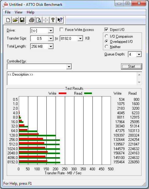

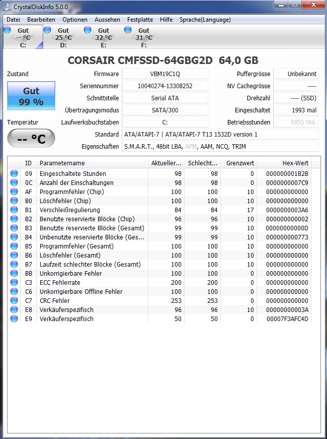

Da ich zwar nicht ausschließen kann, dass dieses Problem die Ursache für mein anderes Problem ist, jedoch dieses nicht wirklich was mit dem Betriebssystem zu tun hat erlaube ich mir ein "Soft-Cross-Posting".
Nach dem Neuaufsetzen meines Systems ist die Leistung meiner P64, vor allem bei kleinen Datein extrem eingebrochen. (Siehe Anhang)
Hat jemand einen Tipp wie ich das wieder auf Trapp bekomme?

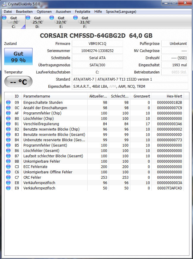

Die Smart-Daten scheinen ja unauffällig zu sein. :(
lg. cc
Was von Dateien sehe ich da nicht, eher Blockgrößen. War es vorher wirklich besser?
Die ganzen Tuning-Sachen (Abschalten Accesstime-Update, 5.1 Filesystem etc.) muß man ggf. ja wieder neu einstellen und ein neues Windows wird sich auch erstmal optimieren, prefetchen etc.
Obwohl immer anderes erzählt wird, ich bilde mir ein, dass ein Defragmentieren die Performance auch bei SSDs verbessert.
Kleine Dateien sind problematisch. Vermutlich hast Du viel zurückgesichert. Kann sein, dass die SSD keine leeren Blöcke mehr frei hat und erstmal eine Weile fürs Garage-Collection braucht, um den freien Speicher in großen Blöcken zusammenzufassen. Unter Windows ist die Systempartition ja immer in 4k-Blöcke sektoriert.
Deine SSD kann aber lt. dem Atto-Diagramm erst ab 128k richtig gut arbeiten. Wenn Du also was zurückkopierst, frißt Du der Speicherverwaltung allen Reserveplatz weg.
Selbst bei 64gb-SSDs ist es deswegen meiner Meinung nach besser, das System klein zu halten (32gb) und eine extra Partition mit 64k Blocksize anzulegen wo dann Programme und "Eigene Dateien" hinkommen. Außerdem vereinfacht es das Imaging.

Zu deinem Problem: Hast du mal nachgeschaut ob Trim aktiviert ist und du die aktuellen Chipsatztreiber drauf hast und auch sonst alles korrekt läuft von den Treibern her und der Sata Modus stimmt ?
Die ist uralt hat hat daher auch noch einen uralten Controller. Die haben bei kleinen Transfergrößen nicht die gleichen Transferraten wie aktuelle Spitzen SSDs und vermutlich unterstützt die nicht einmal TRIM, erreicht als nicht mehr die Performance wie im Neuzustand. Dazu könnte es sein, dass das Allignment bei Dir nicht mehr stimmt, was ATTO Dir natürlich nicht anzeigt, ebensowenig ob die im AHCI Modus läuft oder nicht.

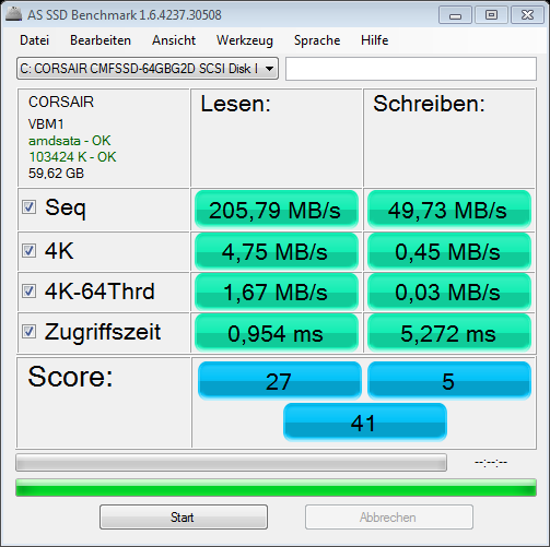

Benche mal mit dem AS-SSD Benchmark und poste den Screenshot davon (bitte nur von AS-SSD) im passenden [Sammelthread] Sind die Werte meiner SSD in Ordnung? (Teil IV) .
@Holt: Ich versteh zwar nicht warum eine 2 Jahre alte SSD für dich "uralt" ist, aber sei es drum.
TRIM ist, wie du im Screenshot von Crystal Disk Info sehen kannst aktiviert.

AS-SSD lief die ganze Nacht durch. Den Grund dafür sieht man gut in den Datenraten...
0,45mb/s bei 4k
0,03mb/s bei 4k-64

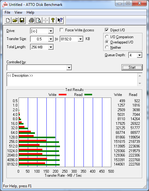

Edit: Was haltet ihr von der Idee mit CCleaner mal den kompletten freien Speicherplatz zu löschen?
Edit2: Hab den freien Speicherplatz gelöscht mit 1x Überschreiben. Dabei haben die letzten 300mb ungewöhnlich lange gebraucht (10Sekunden waren angeschrieben und tatsächlich hats 4Minuten gedauert) Hab auch schon den ATTO Benchmark durchlaufen alssen und will euch das Ergebnis nicht vorenthalten.

Die 4k Werte in ATTO sind jetzt noch weniger, als in Post 1, also hat das eher nichts gebracht.

Das ist ein Trugschluss! Crystal Disk Info zeigt die Eigenschaften der Platte an, deswegen heißt es ja Crystal Disk Info und nicht Systeminfo. Es zeigt auch auf einem XP System TRIM an, wenn die SSD dies unterstützt, obwohl XP das garnicht kann. Aber selbst unter Windows 7, wenn dort TRIM aktiviert ist, zeigt Dir kein Tool der Welt an, ob es auch funktioniert oder z.B. vom Treiber geblockt wird. Wenn sie in einem AMD System mit einer 700er Southbridge läuft, dann würde sie laut AMD nicht getrimmt, da die AMD AHCI Treiber das nur für die 800er und neuer unterstützen.
0,45mb/s bei 4k
0,03mb/s bei 4k-64
Die hat einen uralten Samsung Controller drin und der untertützt kein NCQ, AHCI bringt bei der SSD nichts oder sogar Nachteile. Wenn der Controller so viel Zeit für die Kommandoverwaltung braucht, dann sollte man die ggf. Windows überlassen.

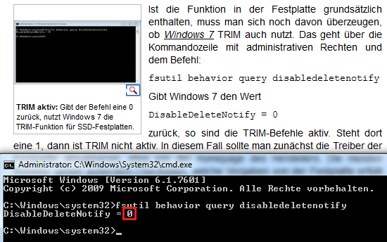

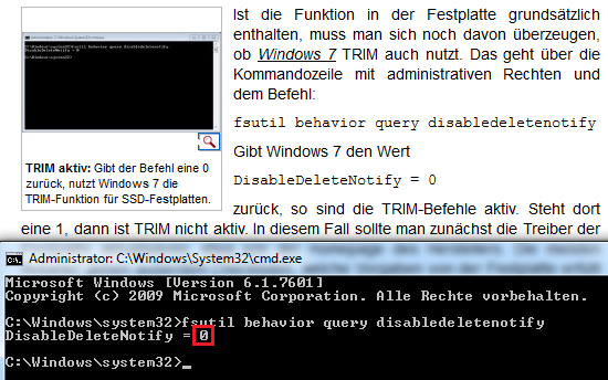

@Holt: okay sorry, das wusste ich nicht. Habs jetzt nochmal überprüft und sieheda: TRIM ist aktiv :)
Du hast jetzt mit fsutil behavior query DisableDeleteNotify geprüft, ob Windows überhaupt TRIM Befehle schickt, aber Du kannst nicht prüfen, ob diese ankommen. Ich dachte, das wäre schon im letzten Post klar geworden. Mit der 850er SB geht das aber mit den AMD AHCI, wenn Du einen halbwegs aktuellen Treiber nimmt. Installiere am besten mal den neuesten 12.6 (ist im Southbridgetreiber Paket).

Wenn Du noch einen alten AMD AHCI ohne TRIM Unterstützung verwendet hattest und das wirklich das Problem war, dann wird es nicht sofort helfen. Entweder nimmst Du den FreeSpaceTrimmer oder beschreibst einfach mal das meiste vom freien Platz und löscht die Dateien danach wieder, wodurch TRIM dann ausgelöst wird. Dazu bietet sich z.B. h2testw an.
Vergiss aber nicht: Die Stabilität der Performance ist auch ein Gütekriterium von SSD und da waren die alten, so wie Deine, nicht die besten.
... also ich würde mal, wie oben schon gesagt, ein Secure Erase probieren.
Backup der Platte geht einwandfrei mit dem Windows 7 Sichern und Wiederherstellen Tool, dann Secure Erase mit partedmagic, danach wieder aufspielen. Wenn es danach nicht besser läuft, dann weißt du, dass es nicht an TRIM liegt.
Dazu ist natürlich nötig, dass der Controller den Secure Erase Befehl beherrscht, das müsstest du eben ausprobieren. Wenn er ihn beherrscht, dann setzt das Kommando alles auf Werkszustand zurück, und die Leistung müsste erst mal wieder wie neu sein.
Das ist bei den allermeißten SSDs so, muss aber nicht zwangsläufig so sein. Secure Erease soll nur die Nutzerdaten unlesbar machen, was ggf. auch aufgrund anderer Mittel erfolgen kann. Bei Controllern mit Datenverschlüsselung kann der Controller auch einfach den Schlüssel ändern, was alle Daten unlesbar macht aber die Performance nicht wiederherstellt.
