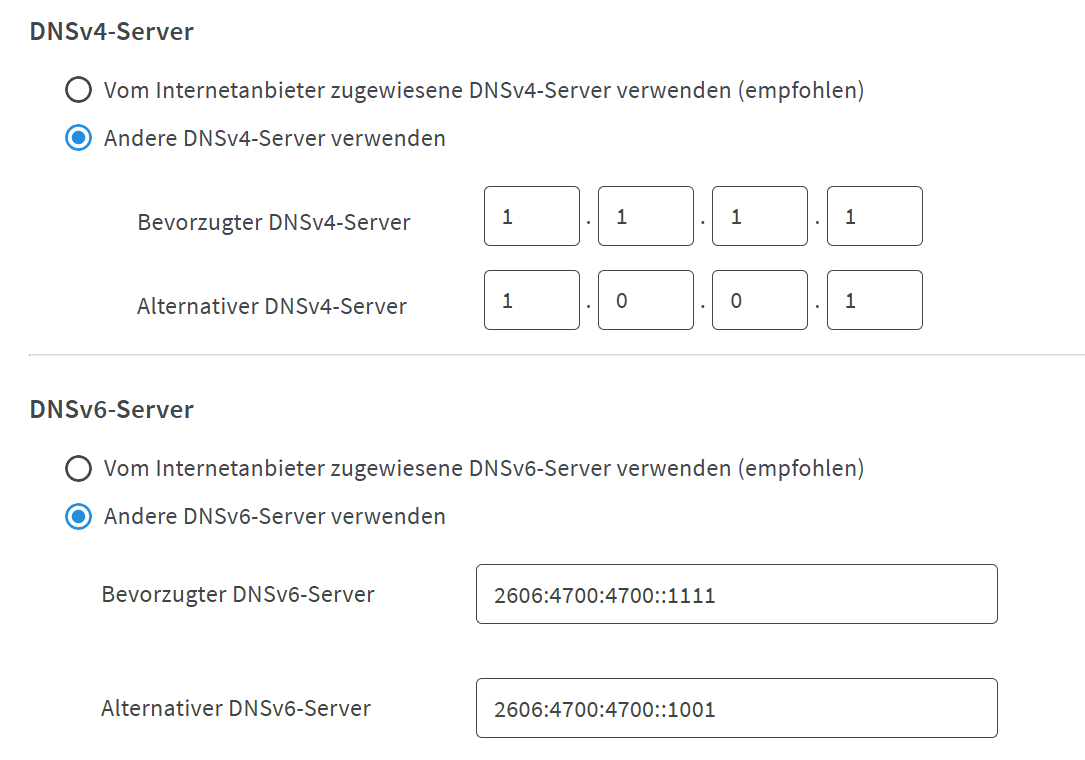

Bei mir Vodafone ebenso. Hatte mal vom automatischen DNS Server in der FritzBox auf Google und Cloudflare gesetzt und siehe da, einiges geht wieder. Winfuture und Golem aber auch noch nicht.

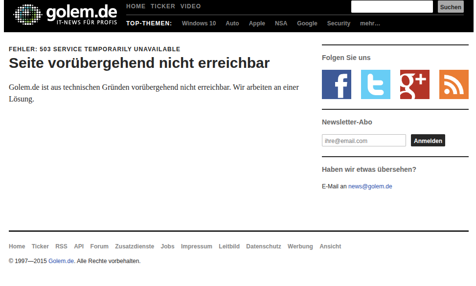

@JumpingCat Die Meldung von Golem sehe ich nur, wenn ich via VPN (Österreich) online bin.

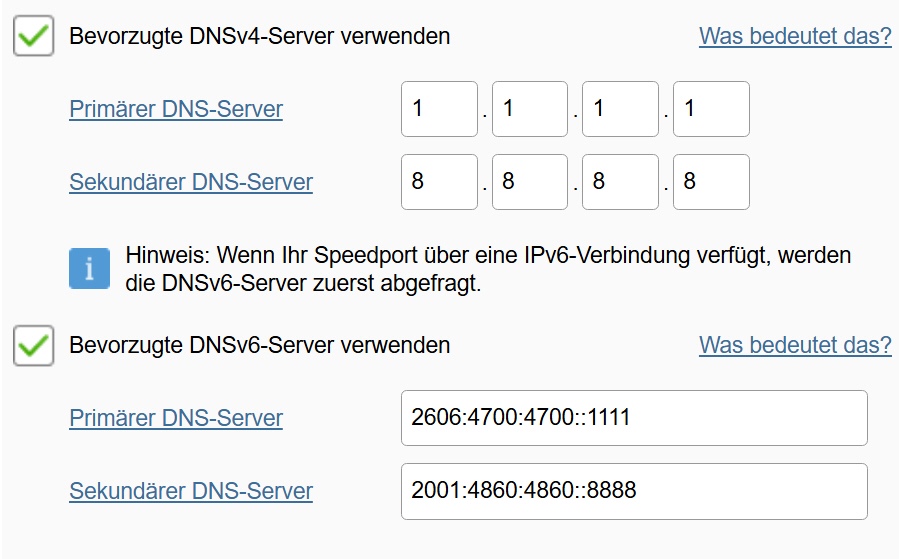

Jo, mit alternativen DNS Servern für v6 klappts jetzt.
hatte vorher nur für v4 welche drinnen
