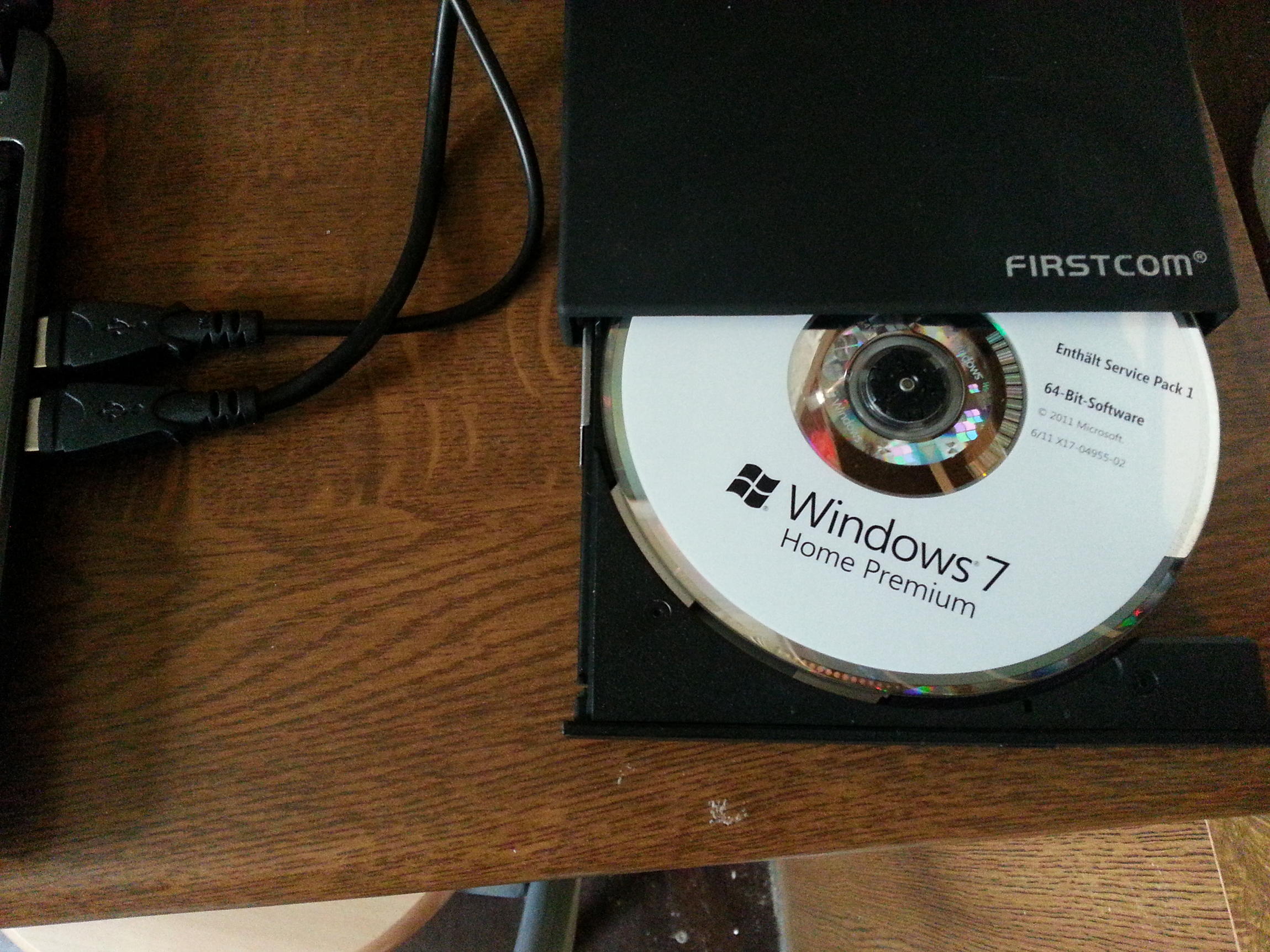

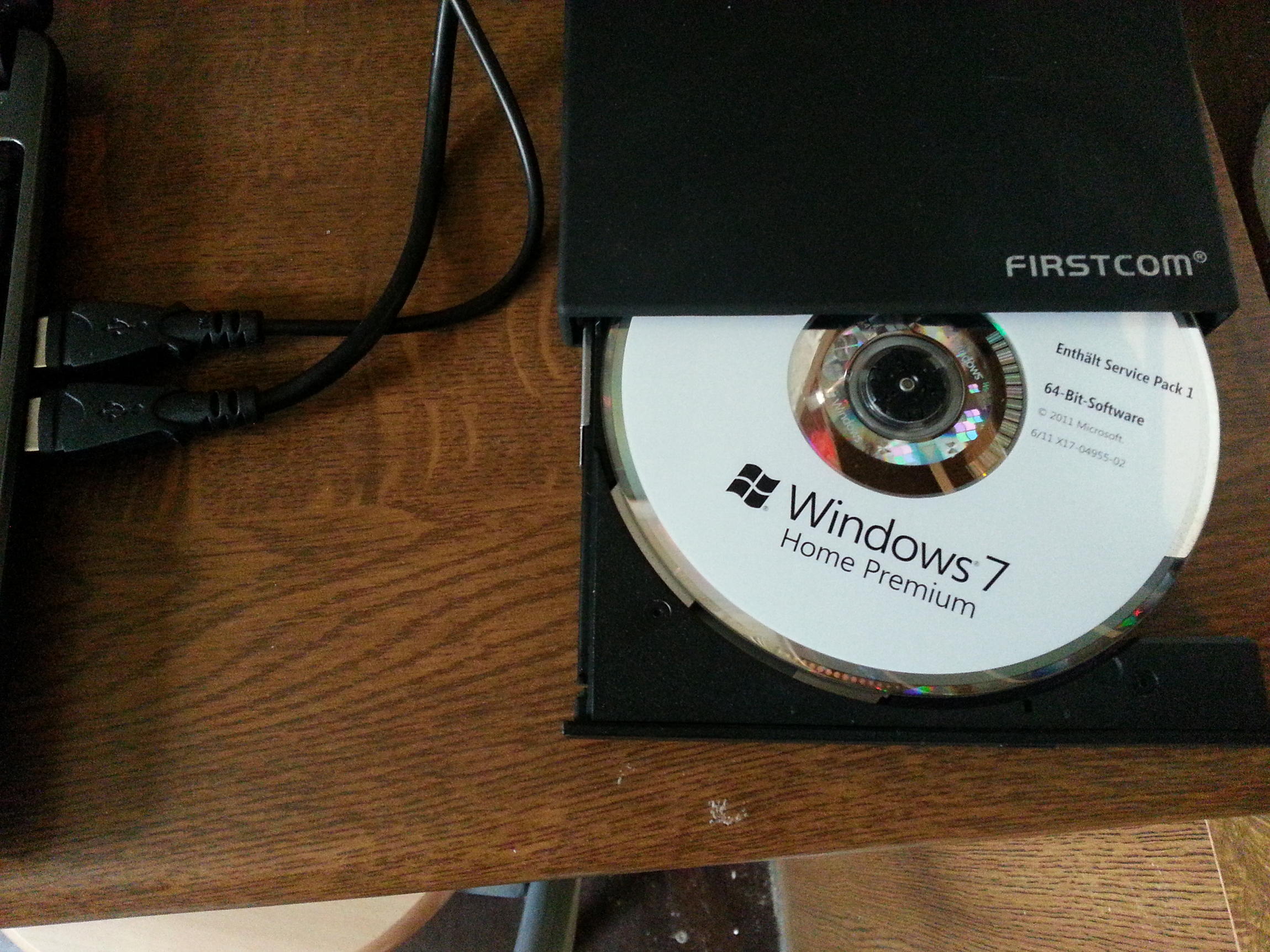

Hab also nur Win 7 DVD hier.. ich habe das externe DVD Laufwerk angeschlossen.. Win 7 DVD rein.. - keine Reaktion--

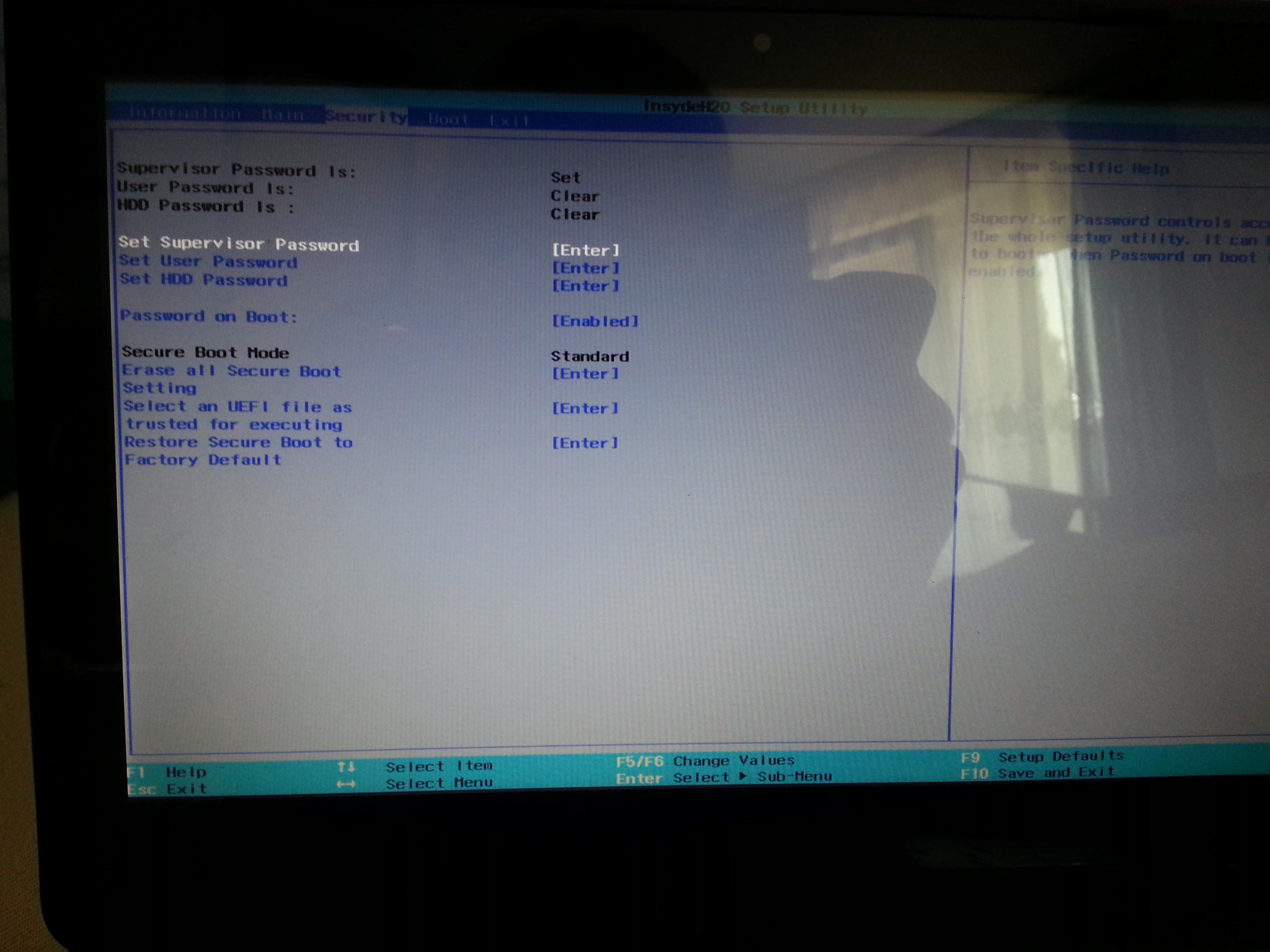

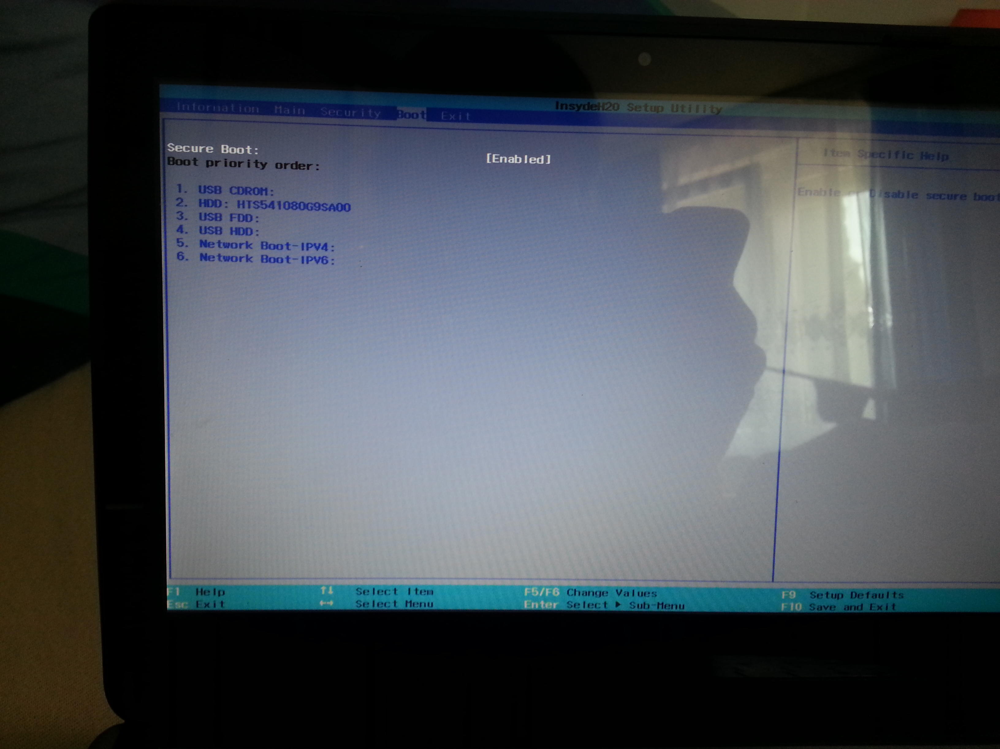

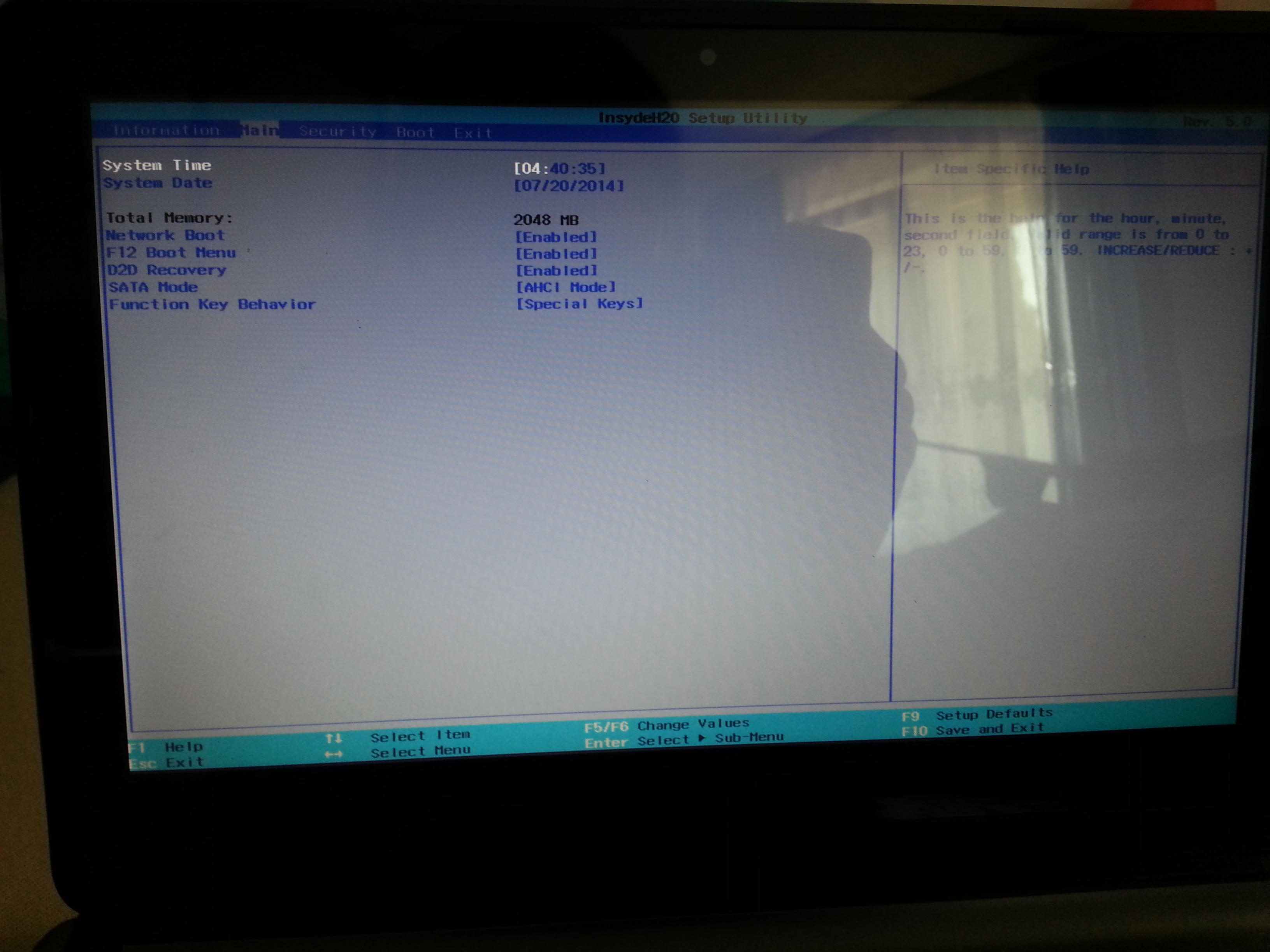

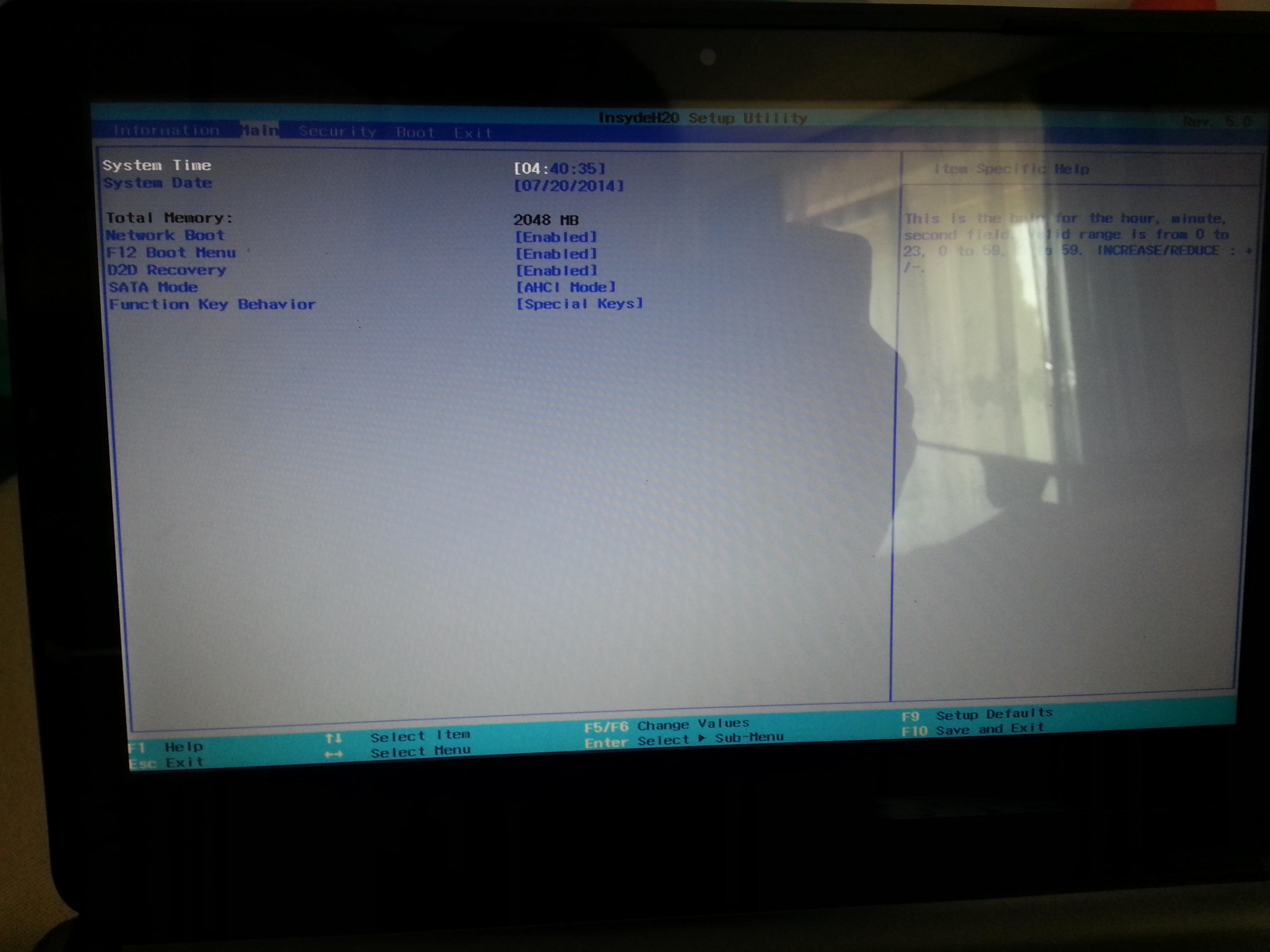

Hier mal Auszüge aus dem BIOS

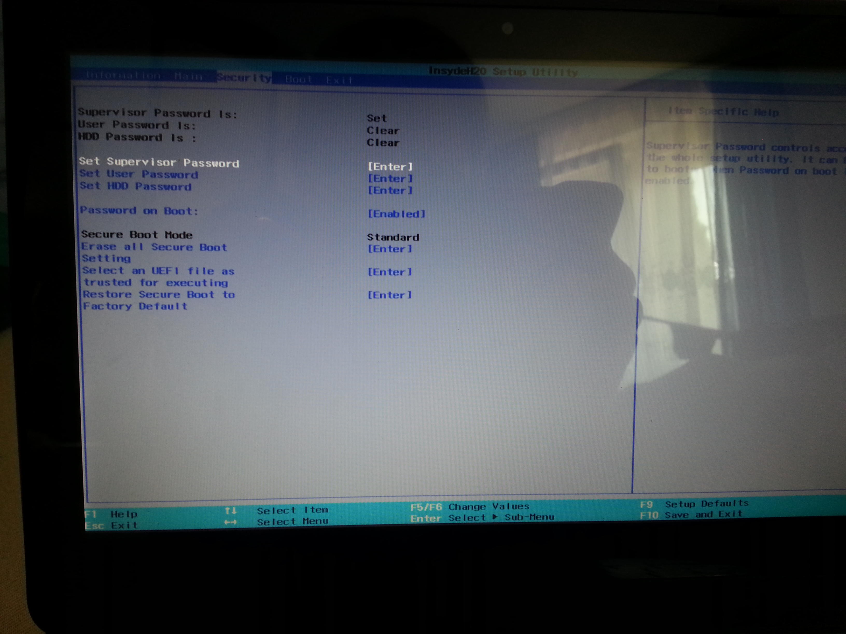

Hier ist es relativ intressant...wenn ich auf Select an UEFI File as trustet...... klicke.. öffnet sich eine Art Menü..von dem was auf der DVD vorhanden ist.. kann mich da durchblättern.. aber bringen tut es nichts...

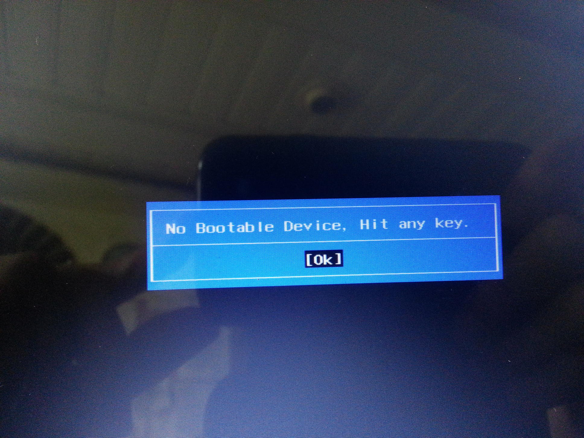

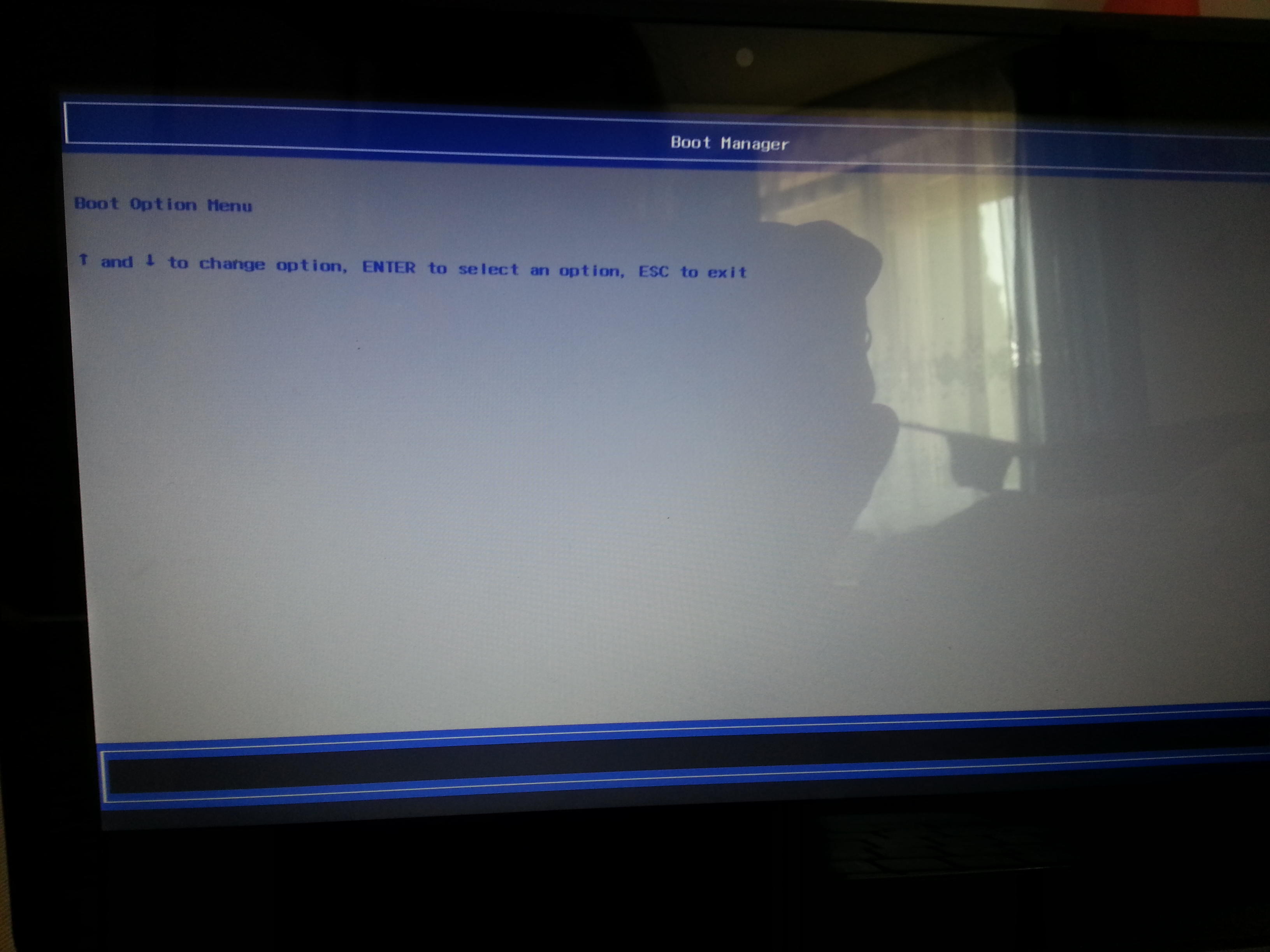

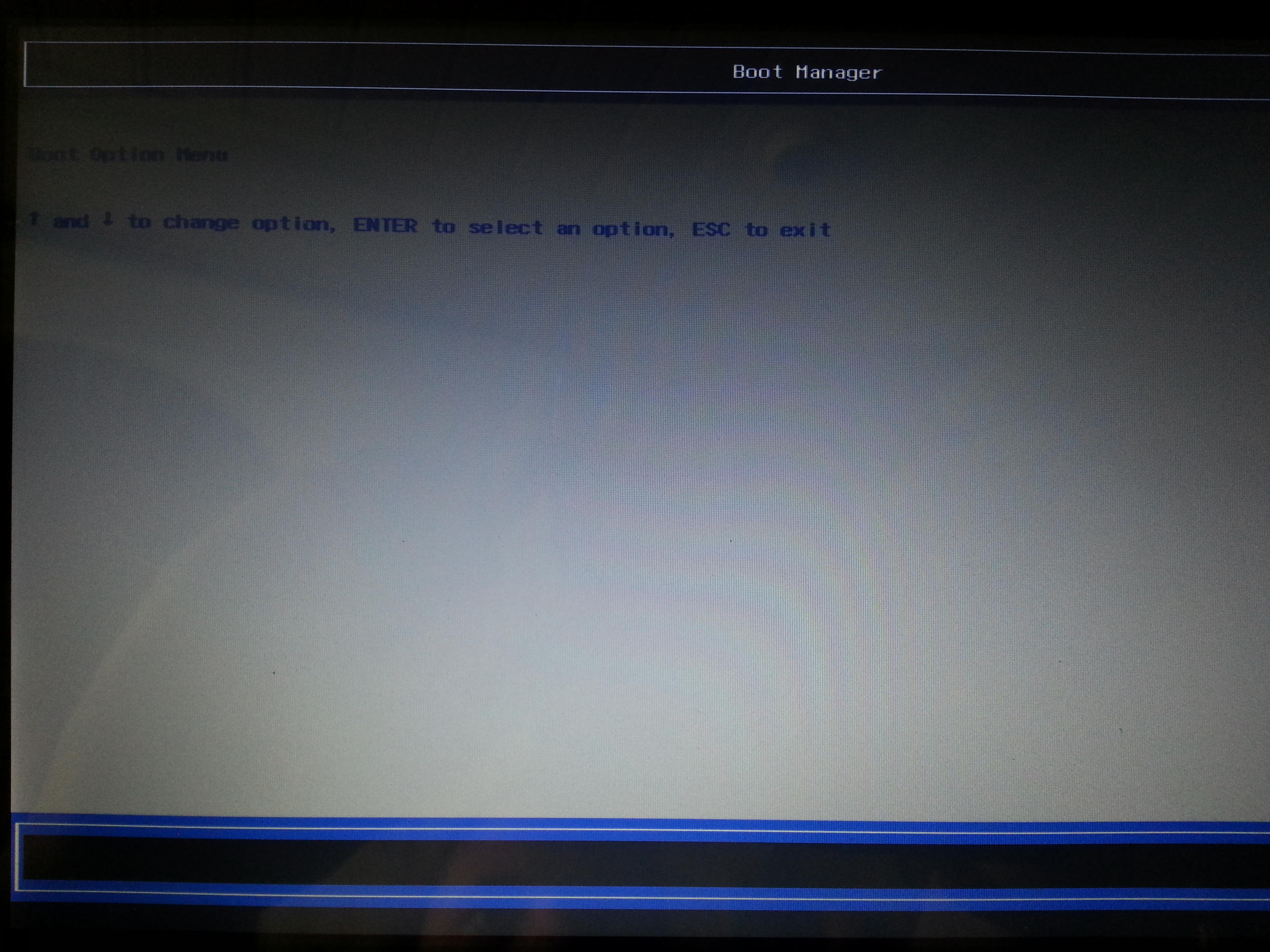

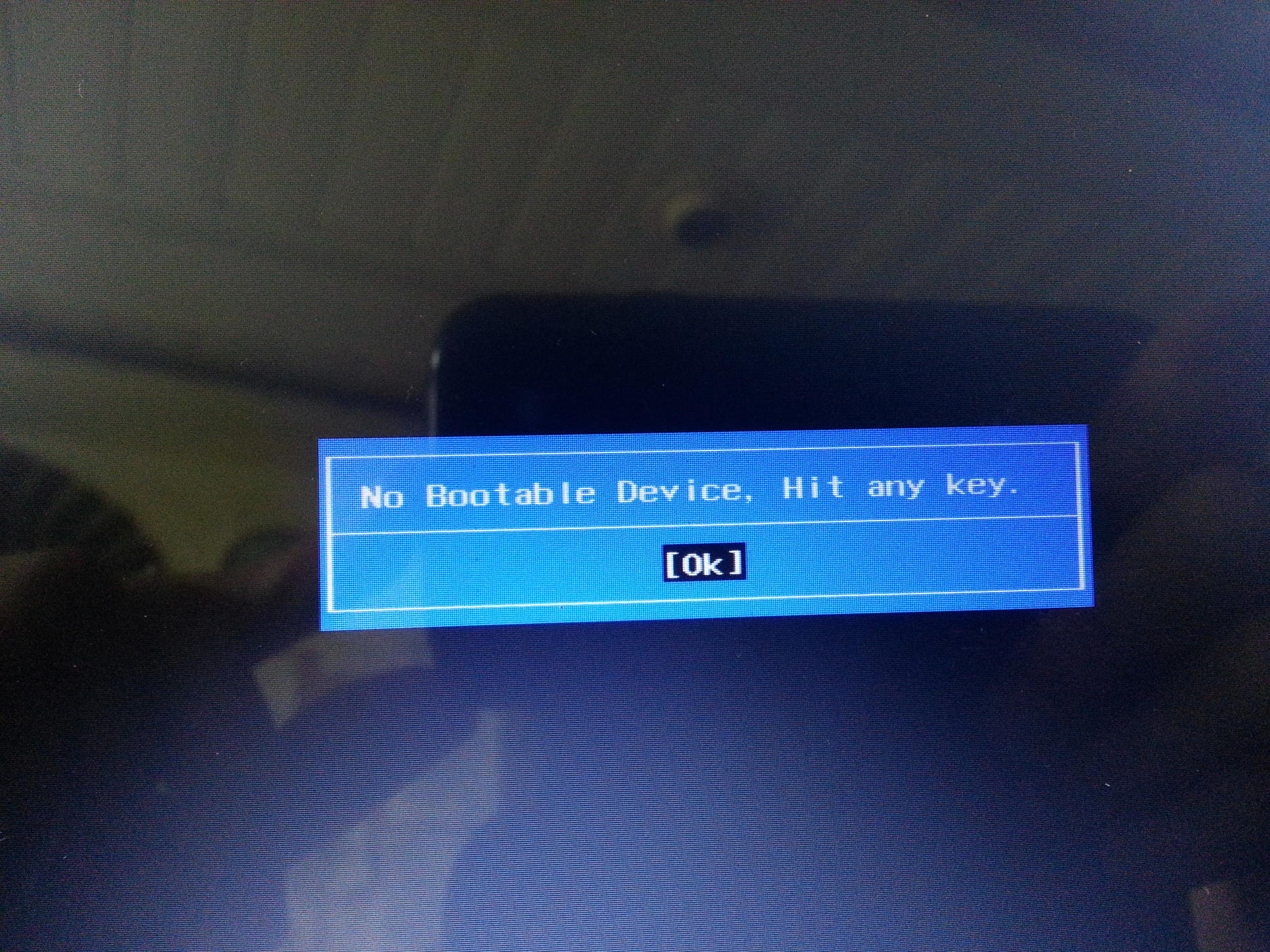

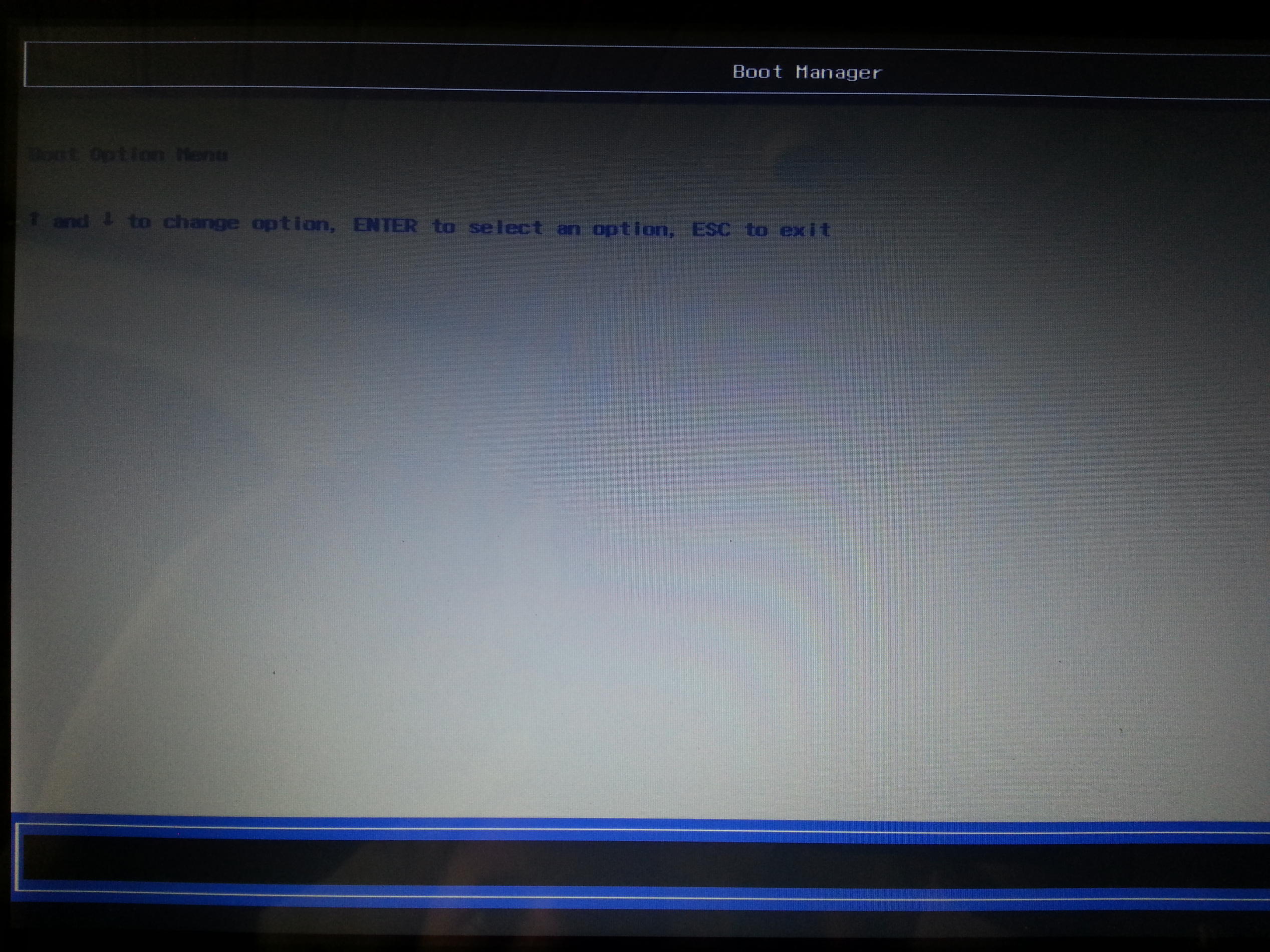

und nach erfolglosen Booten erscheint immer dieses Fenster.. was vollkommen leer ist..
Es gibt keinerlei Fehlermeldungen oder ähnliches.. es gibt nur die Ansage dass es kein Bootdevice gibt.. und dieses Bootmenü was leer ist..und ich nichts auswählen kann... komme nicht weiter.. und hoffe ihr habt noch Ideen.. und Hilfe..

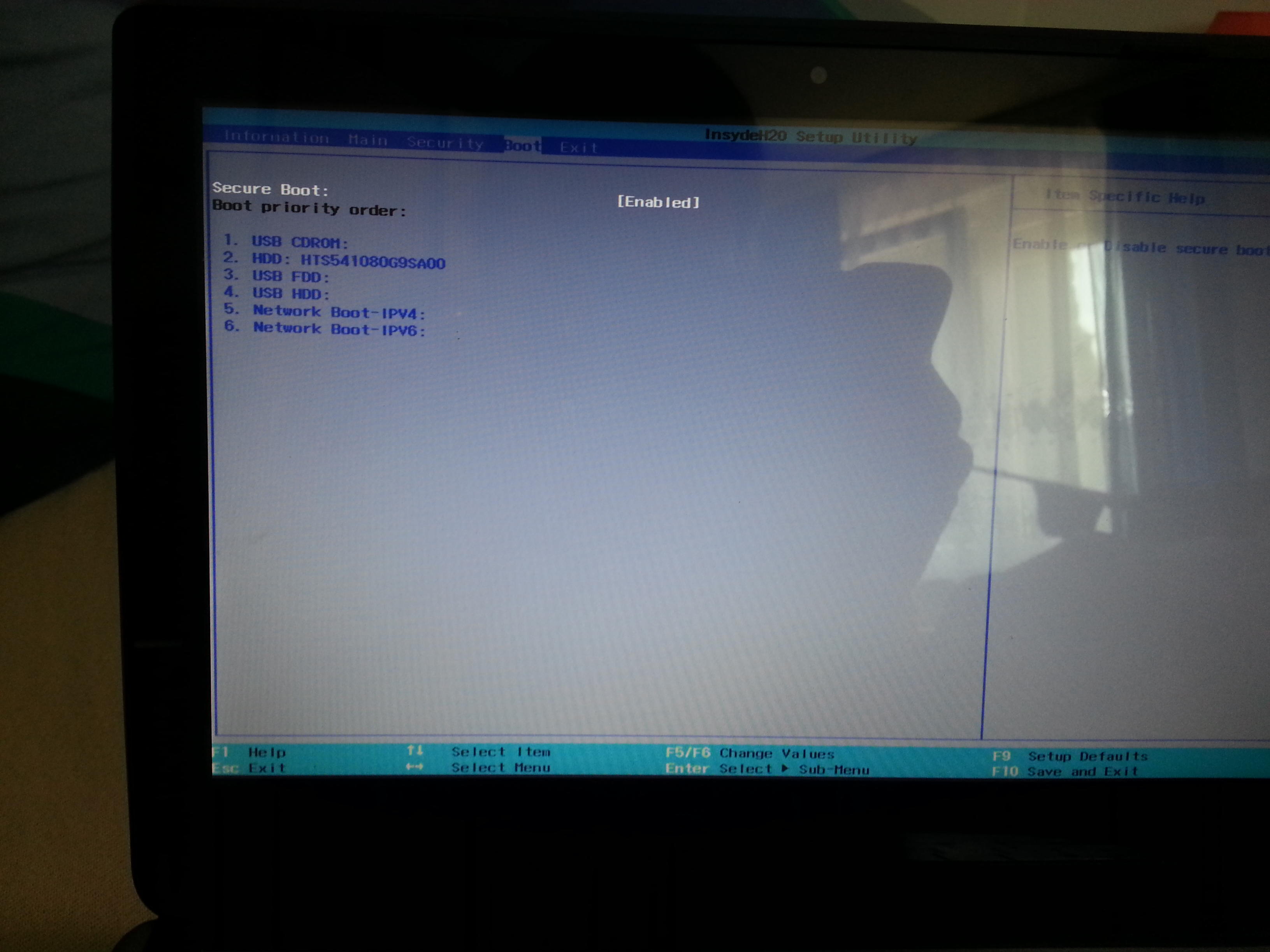

Secureboot habe ich auch schon versucht abzuschalten.. denoch dasselbe Bild...

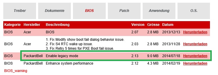

Vermute mal, du bräuchtest ein aktuelles Bios ...

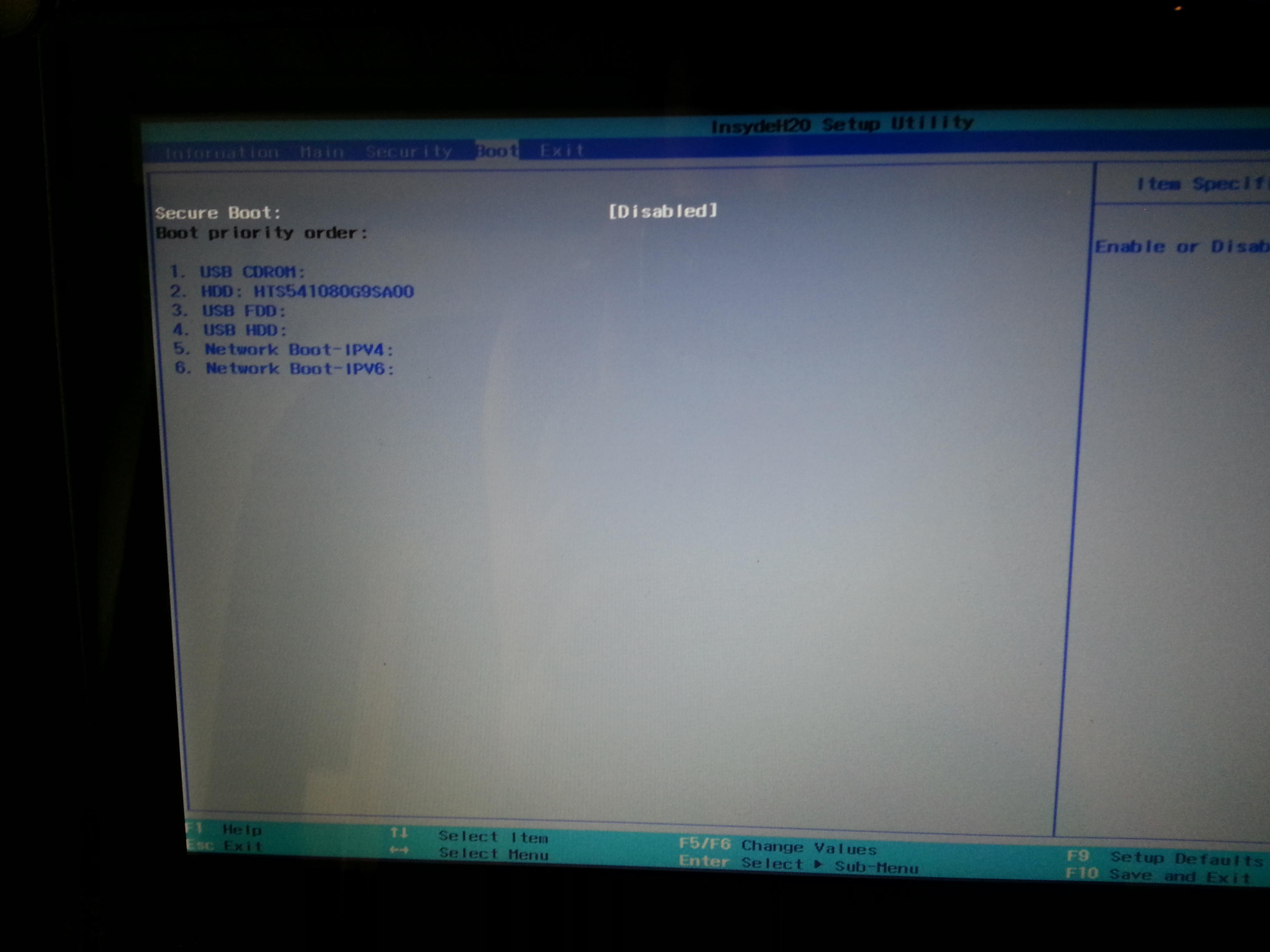

Hab Secureboot wieder ausgeschaltet..und denoch zeigt es "No bootable device".. wie zuvor...
Es sind keinerlei Bootmedien sichtbar.. weder USb noch CD/DVD .. ich habe die Original WIn 7 32bit im Laufwerk.. aber es bootet einfach nicht...

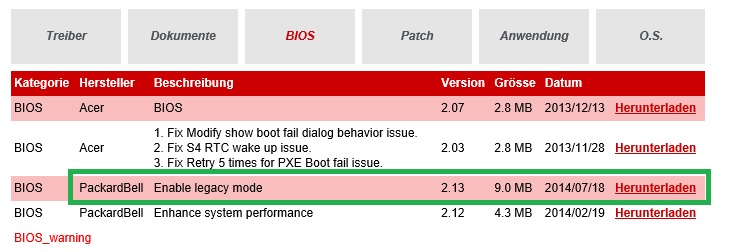

Legacy gibt's lt. Bios-Historie erst mit einem neuen Bios, siehe meinen Anhang in #5.

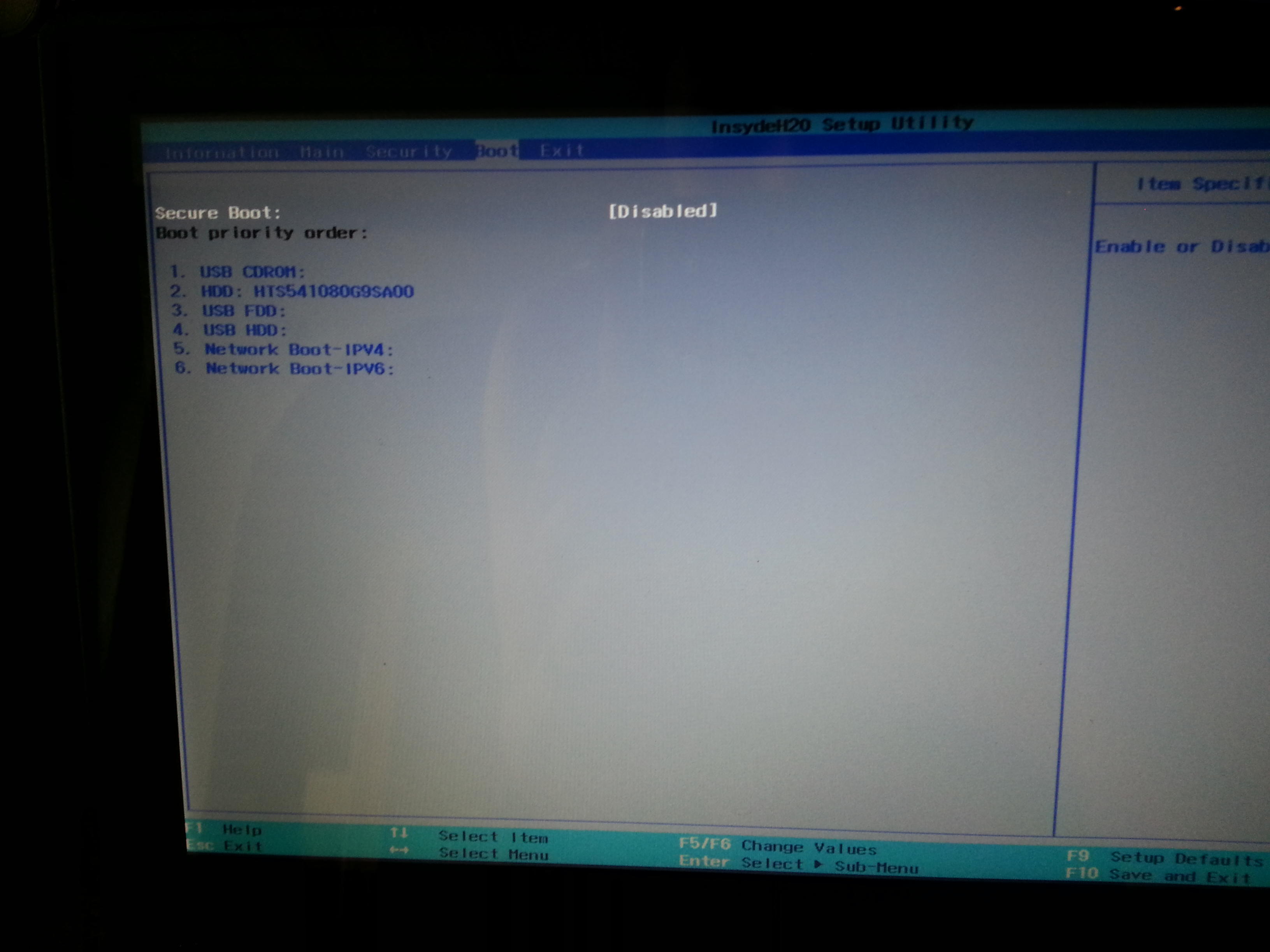

Mach doch noch mal Bildchen mit Secure Boot disabled (die letzten drei reichen)

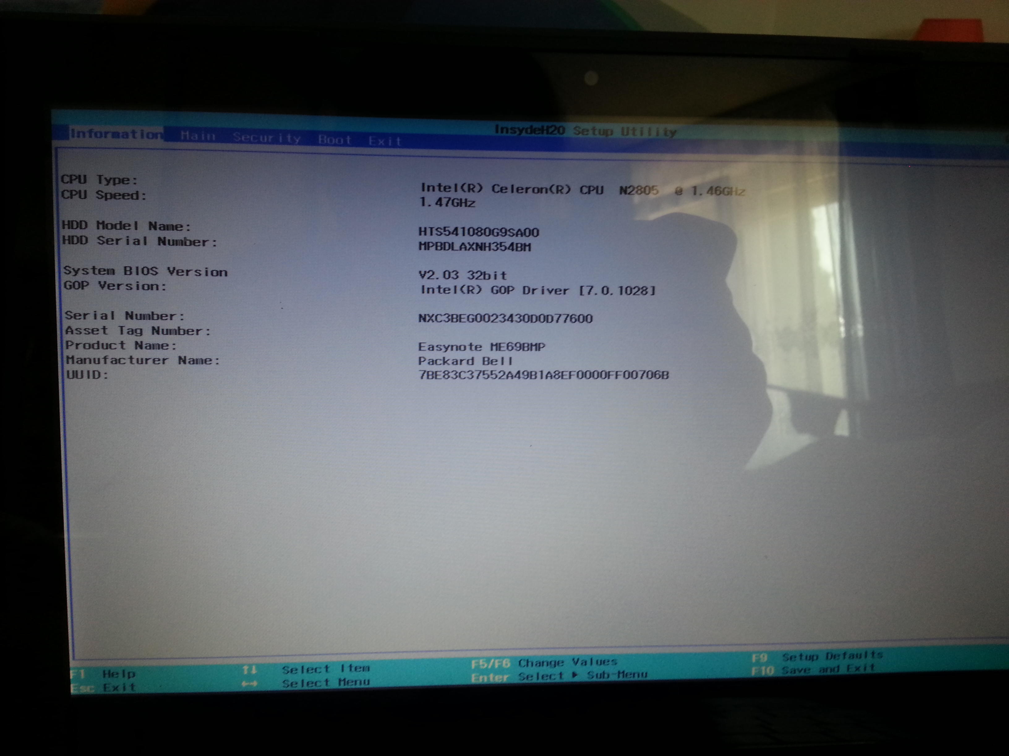

Das System hat lt. verschiedenen Internet-Berichten ein exotisches 32-bit UEFI, deshalb wird das nichts mit Windows im UEFI Modus.

Wenn alles klappt, müßte jetzt entweder über eine Option beim Start oder über das vorherige BIOS Bild der Pfad zu einer UEFI Installation auf der DVD auswählbar sein.
Dürfte daran liegen, dass es sich um ein 32bit-Bios handelt .. (sieht man auch im 1. Bild im Startpost), das nichts mit einem 64bit UEFI anfangen kann.

Schau mal, ob du das letzte BIOS hast. In 2.13 wird ein "Legacy mode" enabled.
Edit. Ich sehe gerade, Du hast 2.03. Also versuche mal ein Update.
okay.. kann ich versuchen das Bios-Update auf meinem Pc downloaden ..auf USB schieben und versuchen zu installieren? Oder wie funktioniert das..?
