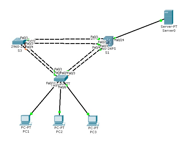

Ich habe eine Übung zum Vlan Routing und komm nicht weiter.
Bin noch blutiger Anfänger, und bräucht Hilfe hab die Packet Tracer Datei mal hier hochgeladen, und hoffe das mir jemand helfen kann.
Wo hakt es denn ?
Ich kann den Server nicht Pingen, ich kann auch nicht das MGMT Vlan am nächsten Switch pingen

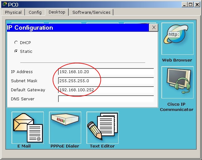

Erster Fehler ist schon mal der Client der im 192.168.10.0 /24 Netz sich befindet, der kann den Gateway 192.168.100.252 nie erreichen, muss schon einer im gleichen Netz sein. ;)

Ich häng dir mal mein Beispiel für Layer3Switch Routing an.
Die 3 PC befinden sich je in einem VLAN, 10 20 30, der Server im VLAN 50.
Der Layer3 Switch ist so konfiguriert das für jedes dieser Netze der entsprechende Gateway verfügbar ist und das Routing aktiviert ist.
