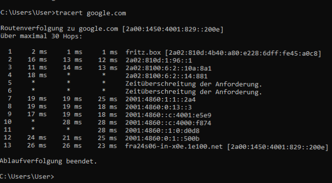

ich habe bei meinem Wlan Router Fritx Box 6490 Cable beide Frequenzbänder aktiv, aktuell hab ich mein Wlan aufgeteilt mit unterschiedlicher SSID? so hieß es glaube ich. Nur an meinem PC brauche ich ja fürs Gaming etc eine konstante Verbindung, habe im Download bei Speedtest.net 300mbit/s und upload 25mbit/s nur habe ich ca. alle 30Sek bis 1min totale Aussetzer der Verbindung, hat jemand eine Idee?, habe auch ein Ping Test über Windows gemacht, dort erkennt man gut die Einbrüche. Jetzt meine Frage, mir wurde auf Teamspeak mal Paketloss in Höhe von 5+% angezeigt, habe mich etwas informiert, geschaut wie man das Problem lösen kann, mit tracert versucht die Ursache zu finden, aber vergeblich. Da ich mich dort einfach nicht auskenne... Anbei mal die Auswertung kann mir jemand dazu etwas sagen?

Das in einem Tracert irgendwelche Hops sich nicht die Zeit nehmen dir zu antworten bestätigt aber nicht wirklich Aussetzer.
Ich habe bei meiner Leitung keinerlei Aussetzer und trotzdem sieht das Tracert folgendermaßen aus:

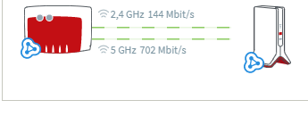

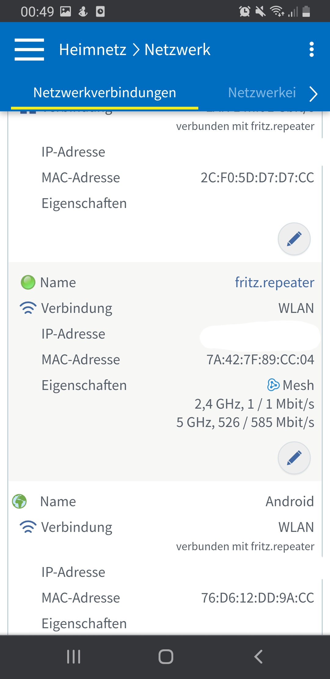

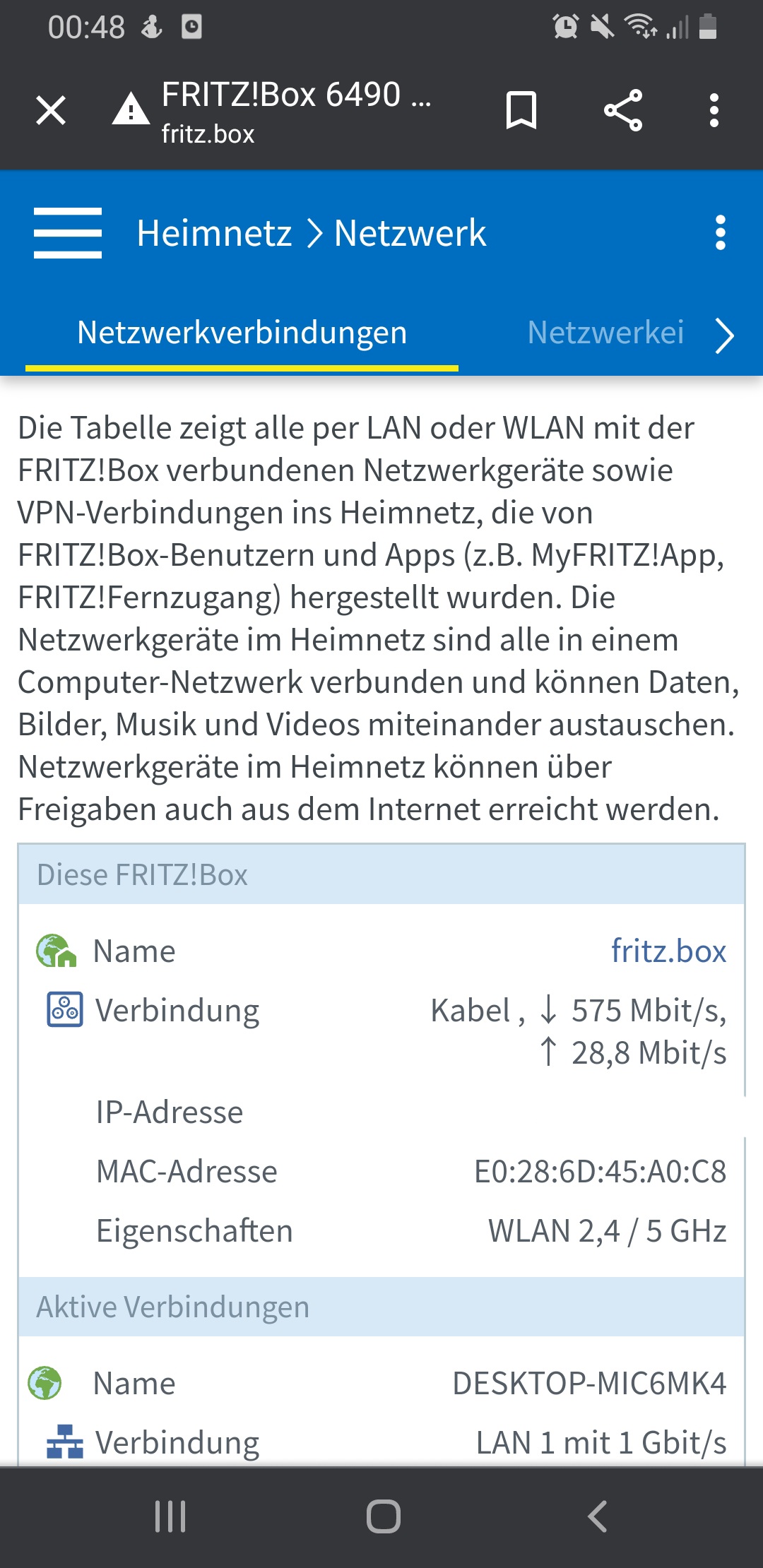

Kenne mich nicht aus, was sagt das nun? Habe keine Chance direktes Lan zu verlegen, deswegen der Repeater , welcher aber laut Fritz.box siehe Bild sind dort die Werte ja klasse. Und bei meinen Speedtest sind die ja auch am PC gut, aber sobald es auf geringe Latenz oder so dann ankommt, wird das ganze nichts mehr..

Das einzelne Hops nicht antworten ist ganz normal, je nach Auslastung werden Ping anfragen gar nicht oder sehr verspätet beantwortet. Manche Hops antworten auch grundsätzlich nicht.

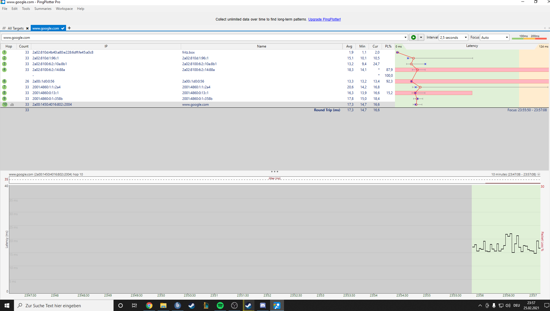

So hoffentlich kannst mir dann weiterhelfen :)
nur zur info, es gibt auch hops, die dir einfach nicht antworten wollen und den ICMP, der an sie gerichtet ist, einfach nicht beantworten.
Also du hast du zu Google keinen Paketverlust daher alles ok.
Allerdings ist es für einen Langzeittest keine gute Idee zu Google zu pingen, da Google keinen festen Server nutzt sondern Cluster und Anfragen landen dort wo gerade Kapazität frei ist und so ändert sich während des Tests nicht selten auch das Routing was die Auswertung erschwert.
Außerdem musst du sowohl IPv4 als auch IPv6 testen, aktuell testest du nur IPv6.

Verstehe, aber die Werte sprechen doch für sich? Also bei Fritz.box im Heimnetz sehe ich ja auch den Datentransfer von Router zu Repeater, da werden 550mbit/s und 25mbit/s vermittelt an den Repeater, von dort mit dem Lan Kabel in den PC kann es doch nicht sein, dass es zu langsam ist?

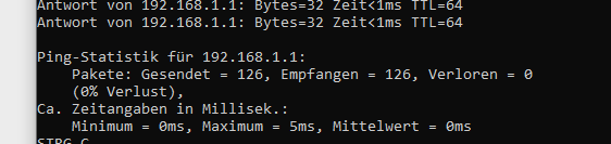

Nutz lieber mal "ping fritz.box -t" und lass das mal 5-10min laufen.
Waren wohl eher so 3-4 Minuten, aber danach hatte es gestoppt, oder gelaggt irgendwie sowas.

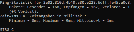

Nun siehe Statistik vom Bild: ging nun an meine Fritz.box, also ab und zu paar Aussetzer wie 5ms 8ms oder 9ms einmal kam nichts zurück. Was sagt mir, dass nun?

das dein WLAN schlecht ist.
