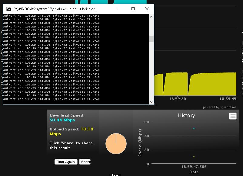

Mir ist schon klar, worauf du hinaus möchtest. Mit einem entsprechend scharf eingestellten Torrentprogramm bekommt man fast jeden Router zum Stottern. Mir sind da noch die Anzahl der Verbindungen (offenen, halboffenen) in Erinnerung.
Edit: Screenshot mit ausgelastetem Upload und in die 20 - 30 ms Ping währenddessen. Die 42 ms oben in der cmd sind seltsamerweise noch vom Download.

(Habe oben noch einen Screenshot angehangen. Der natürlich nicht die Situation des TE beschreibt und auch nichts ausschließen soll.)
