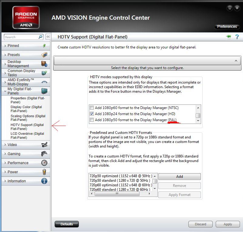

ich weiß das Thema wurde hunderte male durchgekaut. Und jedesmal kamen die selben Antworten. Doch ich bleibe stuzig und bin der Sache nocheinmal nachgegangen. Und deshalb habe ich mich hier angemeldet. Da ich finde dieses Forum ist aktiv und es sind viele kreative und hartnäckige Leute unterwegs
Um andere Beiträge die jetzt wieder gleich mit NEIN DAS GEHT NICHT anfagen vorzubeugen
um auch zu verhindern das der Beitrag nicht ganz gelesen wird, schreib ich das jetzt an den Anfang.
Mir ist bewusst das Adapter keine aktive Wandlung vornehmen sondern nur verbinden.
Mir ist bewusst das es VGA zu S-Video Signal Wandler gibt ich werde mir so einen warscheinlich auch zulegen ( Neuer Fernseher derzeit nicht in Planung :( )
Ich hatte wie viele die Idee meinen DVI ausgang über einen Adapter zu VGA zu machen und von VGA dan auf S-Video (ein S-Video (+3,5 Klinke) zu Scart Kabel habe ich bereits liegen.
Meine frühere Grafikkarte (Sapphire Radeon x1600) hatte einen S-Video Ausgang.
Dort war das S-Video zu Scart Kabel im einsatz.
Schon da war das Bild S/W, DOCH meine alte Röhre hatte zwei Eingangsmodi.
Den einen Scart und wen ich noch zwei mal auf der Fernbedienung auf externe Anschlüsse gedrückt habe landete ich bei S-Video und das Bild wurde Bunt.
Nun die neue HD 6970 hat keinen S-Video anschluss.
Nun die Idee (Bild im Anhang) rot unterstrichen.
So müsste doch ein PAL Singal hinten rauskommen? ( Habe deswegen schon den AMD Support angeschrieben derzeit leider noch keine Antwort)
Mal die frage ob jmd sich den Ärger schonmal bereitet hat und dennoch das Testen will, weil er den Adapter noch hat und diese Einstellung unbekannt war.
Ich selbst komme derzeit zu keinem Adapter (Die Fachläden in meiner Umgebung bzw. dessen Personal sind nicht gerade die Hellsten...) Amazone / Ebay müssen da wohl herhalten. Auch für den Wandler dann :)
Sollte ich zu einem kommen werde ich Berichten was passiert.
Und zum Schluss nochmal. Ich suche wirklich nur leute, die gerne diese Einstellung testen würden und dann berichten können was passiert ist. Und später selbst berichten ob die Konstruktion mit der Einstellung geklappt hat.
NEIN, das bezieht sich nur auf die Videobandbreite von Displays/TVs die diese nicht korrekt zum Pc übertragen.
Es müsste sich aber dem PAL Singal anpassen (Siehe in der unteren Liste beim Bild @50Hz) , d.h. viele die immer schrieben sie hätten zwar
ein Bild aber es sei total verzerrt (möglicherweise weil eben die Frequenz bzw. Auflösung nicht stimmt), sollten mit dieser Einstellung das gewünschte Ergebnis erziehlen?

deine alte Röhrre kannst du auf diese Art und Weise definitiv nicht anschliessen. Auch vom VGA auf Scart kann man vergessen. Für solche Zwecke gibt es VGA-TV Adapter, ab ca. 15 Euronen im grossen Fluss zu finden ...
nicht wenns DVI-D ist aber ich nehme an eine richtige grafikkarte sollte schon DVI-I haben bzw du hast das sicher geprüft oder?
Aber dass deine Idee sicher funktioniert würd ich nicht sagen weil wenn dein TV zB nur 720x576 kann als max auflösung und du lieferst ihm 1080 egal wie PAL könnte ihn das "verwirren"... Also zum testen würd ich mal mit 640x480 anfangen ..... Diese 3 Einstellungen beziehen sich ja nur auf die Hz
Yepp, kannst auch ausprobieren, wird in den allermeisten Fällen nicht funktionieren. :)
Hab das Elend auch schon hinter mir, da hilft wirklich nur der VGA-TV Adapter

Meine alte Röhre hat von meiner alten Grafikkarte schon ohne Probleme eine
1024x768 Auflösung gefressen. als 2. wäre weiter oben in den Einstellungen eine 720 version (leider bin ich gerade bei der Arbeit d.h. hab ich den Screen von Google.)
Meinst du einen VGA TV Wandler ? Wie ich schon im 1. Beitrag schrieb, das wäre die teure Notlösung.
Leider bin ich derzeit nicht in der Lage die Theorie in die Praxis umzusetzen.
Daher suche ich ja leute die vielleicht einen Adapter von früheren fehlversuchen rumliegen haben und diese Einstellung testen könnten. (Müsste eingedlich mit jeder AMD Grafikkarte gehen die das amd vision engine control center verwenden) Vielleicht wird so gleich mehreren geholfen :)
