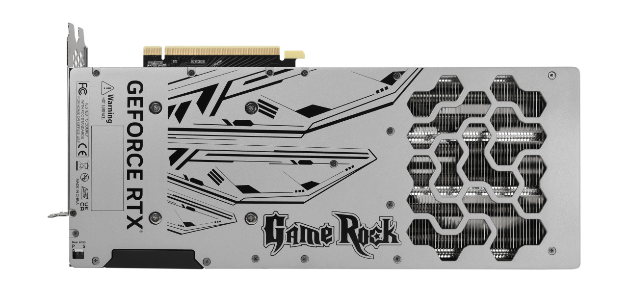

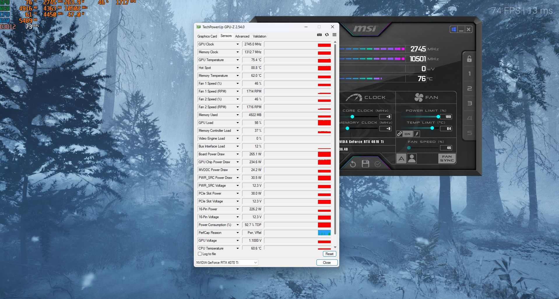

Mir ist vor paar Tagen aufgefallen das meine palit 4070 TI viel wärmer wird als noch vor Monaten wo ich sie gleich nachdem kauf richtig getestet habe. Bei einer zwischensequenz in Dead Island 2 wurde meine Karte 73 C warm trotz undervolting von 0.95 Volt und 2715 MHz. Habe dann mal ne Unreal Engine 5 Demo gestartet die ich zum testen nehme. Mit Standard Einstellungen der karte wird die GPU 76 C warm. Beim gleichen Test nachdem kauf waren es noch 65 C Grad. Gleiches Bild mit undervolting. Hier gibt es aber nur ein Unterschied von 5 C m 60c zu 65c. 65 C war eigentlich immer das Maximum. Kann es sein das ich schon diesen Blow down Effekt habe? Also das die wärmeleitpaste auf der GPU schon ausgetrocknet ist? Würde ich die Garantie verlieren wenn ich die wärmeleitpaste wechseln würde? Auf der backplatte sind 2 Schrauben mit ein Sticker versehen. Ein anderes Problem ist auch mein Gehäuse. Ich habe ein corsair carbide 175r. Wenn ich die Seitenwand entferne wird die GPU 5 C Kühler. Von 76 C auf 70-71 C. Sollte ich vielleicht doch erst lieber ein neues gehäuse kaufen bevor ich die Grafikkarte aufmache?
Ich bin am überlege ob ich mir ein Big Tower Gehäuse kaufe.
https://www.cyberport.de/pc-und-zub...eitenfenster-atx-gaming-gehaeuse-schwarz.html
ehrlich gesagt hätte ich schon allein aus Neugier Lust die Paste zu wechseln. Und es würde mich auch kein Geld kosten. Aber vielleicht würde auch erstmal ein gutes airflow Gehäuse reichen.
Was würdet ihr an meiner Stelle machen?
Und muss ich alle Schrauben auf der backplatte lösen?

Stimmt daran habe ich nicht gedacht. Trotzdem sind knapp 90 C Hotspot schon ein wenig hoch oder nicht?

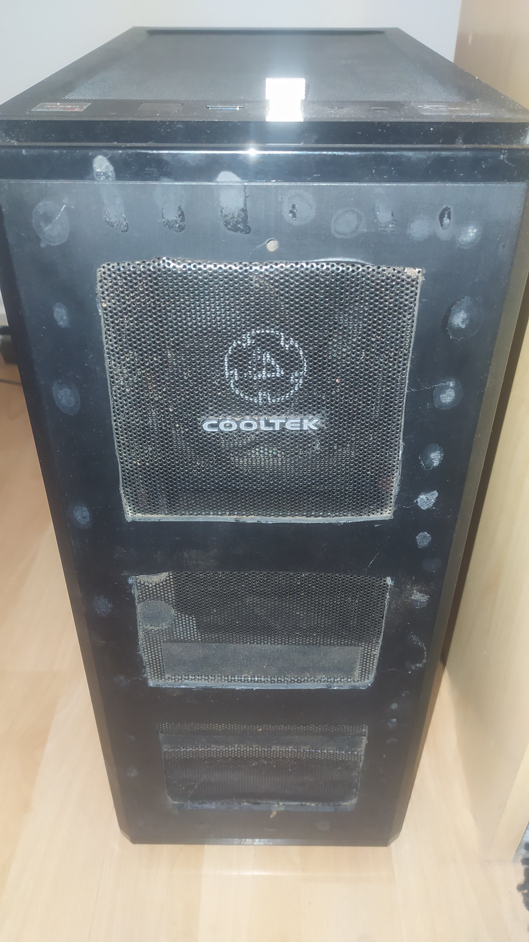

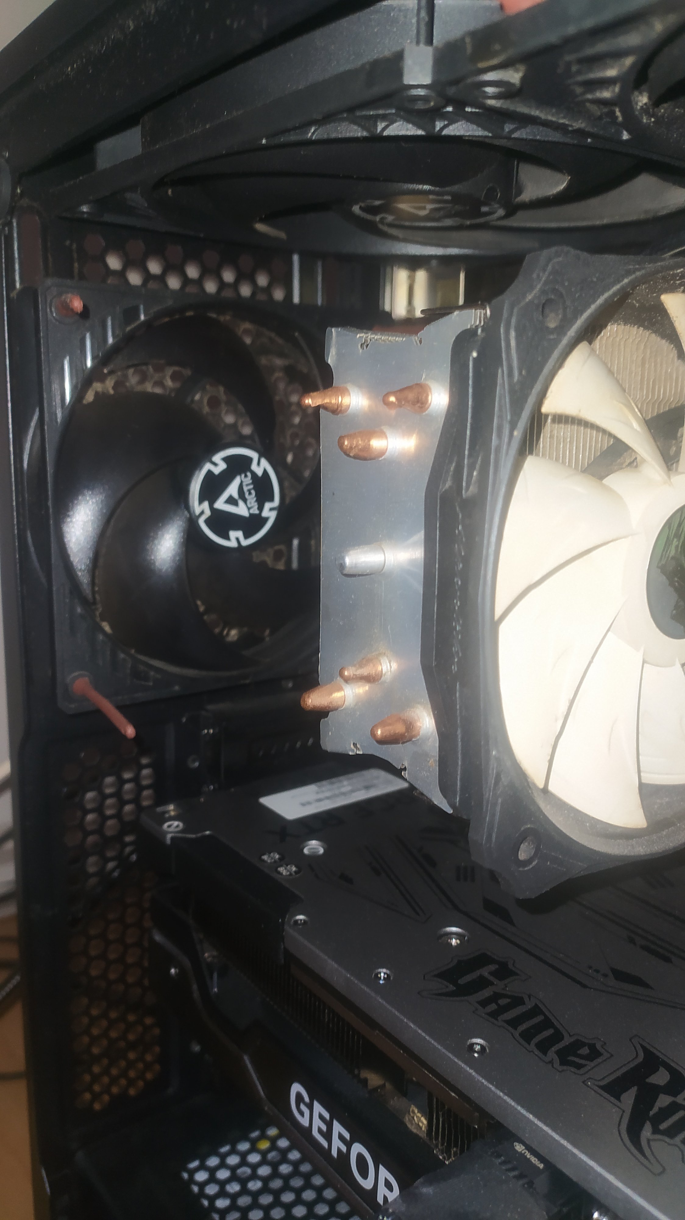

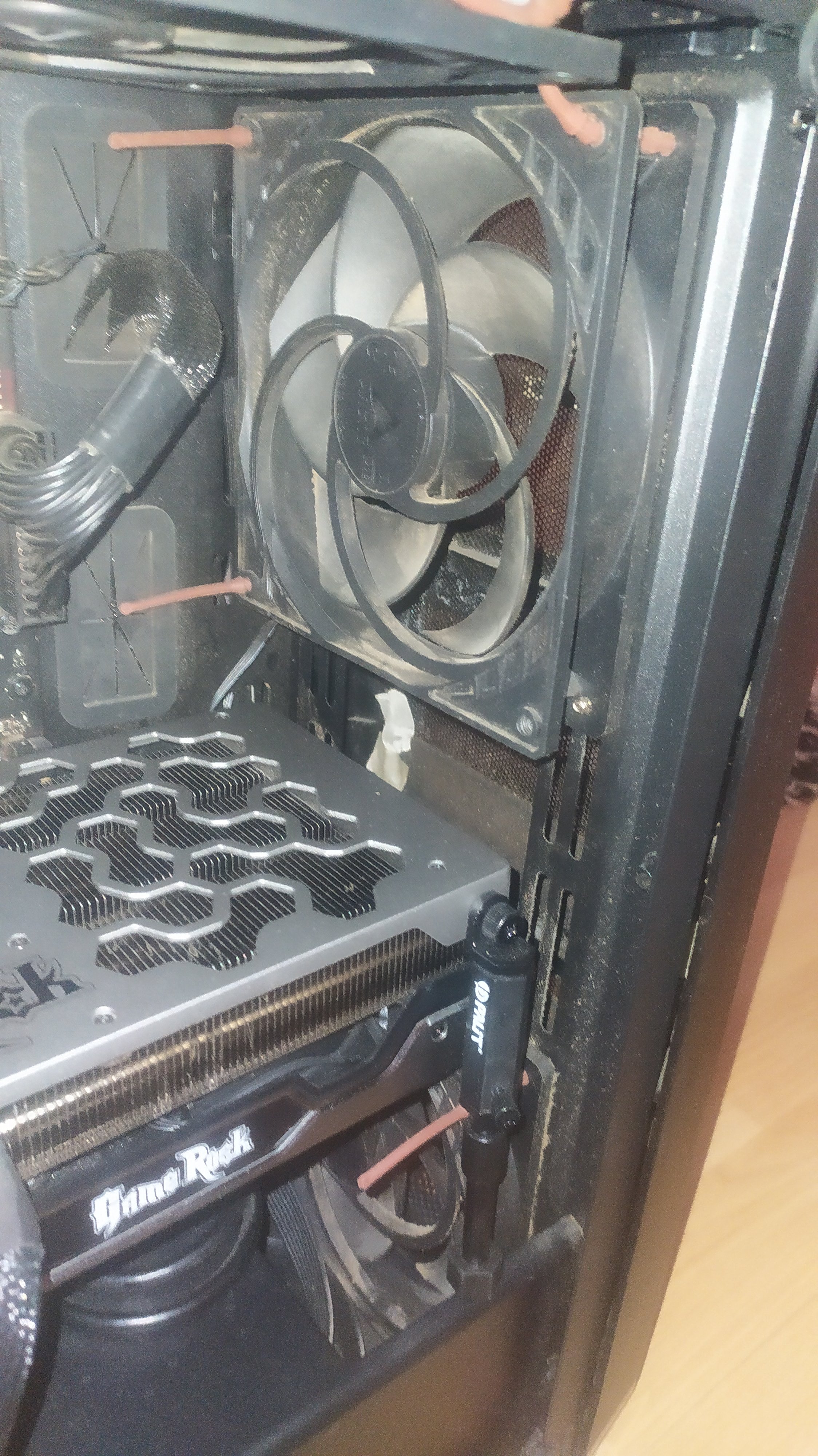

Leider kann ich die p14 nur fest mit 800 RPM laufen lassen. Wenn ich eine lüfterkurve erstelle, machen die ekliger Geräusche. Wie man sieht habe ich mir auch ne eigene mesh Front schlecht gebastelt. Mich stört auch das die Grafikkarte zu lang ist. Sonst hätte ich mir für vorne 3 p12 gekauft.
Ähh hast du da rum geschnitten?
Wenn ja, hol dir ein neues Gehäuse mit Front-Mesh. Und mal das System reinigen. Also würde ich machen

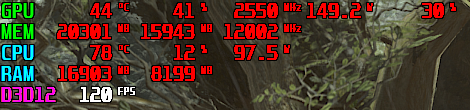

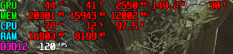

Aber hier mal ein Beispiel aus D4 was grad bei mir läuft:
Gamerock 4090 UV (2775MHz/950mV), FPS auf 120 begrenzt:
Bei begrenzten 120 FPS langweilt sich die Karte bei 44° und das bei einem FractalDesign R6 mit 3 Lüftern. .
Ja aus Spaß mit einer stichsäge weil Grade eine rumlag.

Khalinor schrieb:
Ignoriere meine Frage ruhig.
Meine 4070 TI schläft auch öfters. Lasten deine 4090 Mal richtig aus, Mal gucken was du für Temperaturen hast. :daumen:
