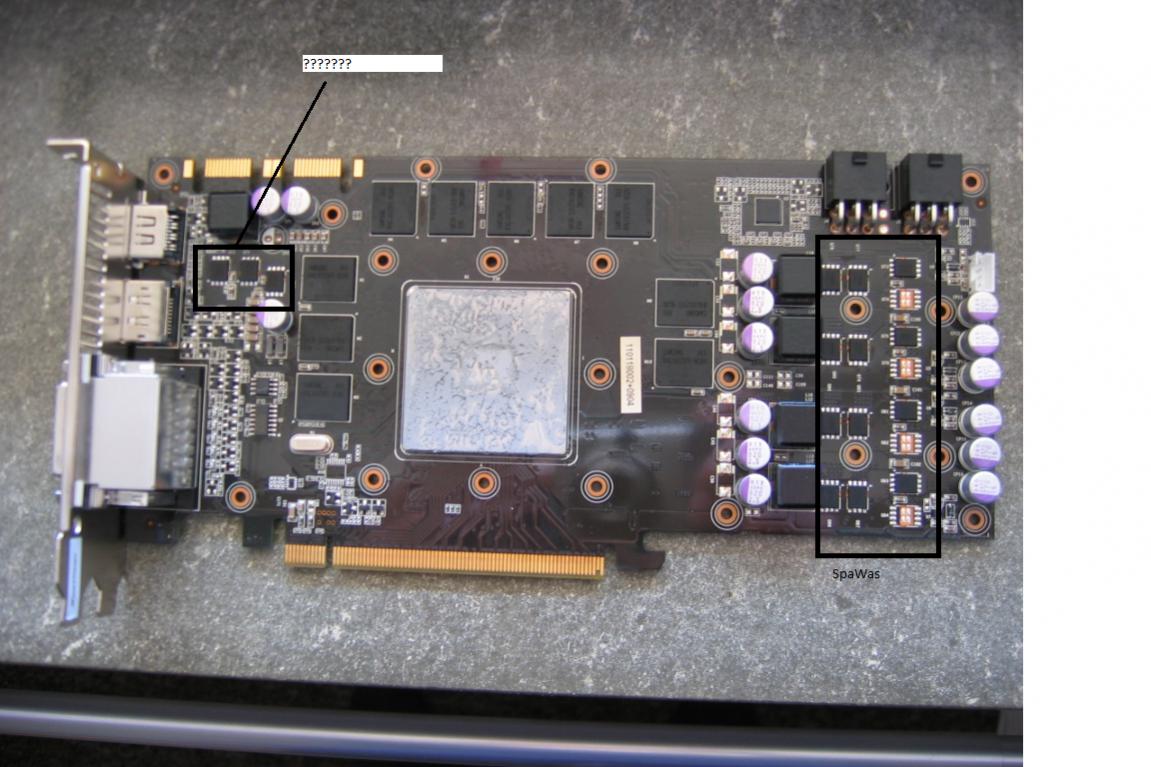

Die Platine ist absolut anders gestaltet als das Ref-Modell.
Es paßt nicht einmal der AC extreme plus auf die Karte, hier stören die DVI - Anschlüsse!

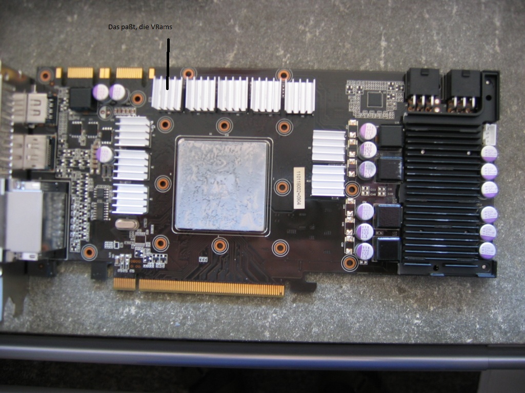

Vom Kit VR004 gar nicht zu reden. Die VRams können mit Kühler versehen werden.
Bei den SpaWas paßt es nicht, weil die SpaWas verteilt sind und nicht wie beim Ref - Modell
nebeneinander liegen.

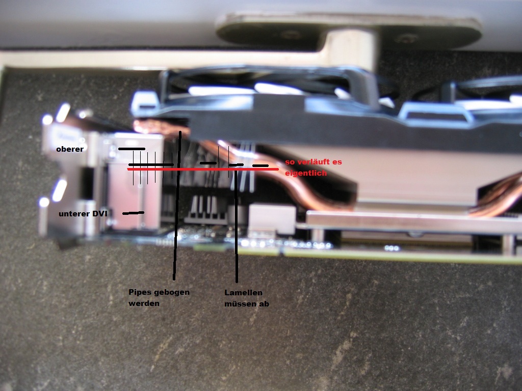

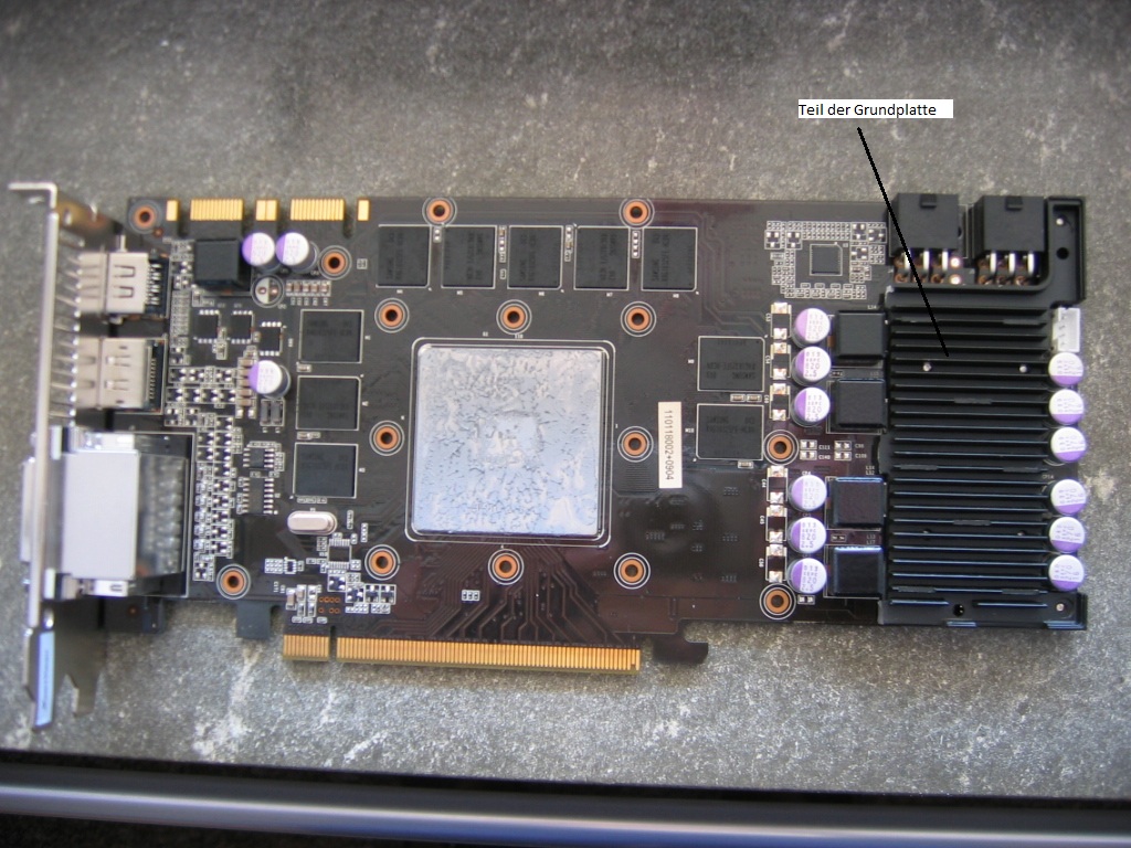

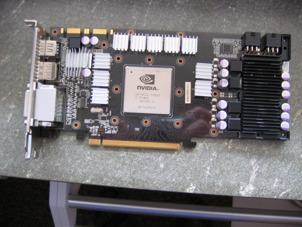

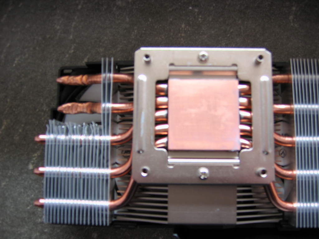

Wie gesagt auf die SpaWas paßte kein Kühlerchen. Also mit ner Flex das Ende der Grundplatte gekappt.:evillol: Grundplattenteil mit den Wärmepads drauf geschraubt. VRam Kühler aufgeklebt und dann wollte ich den AC Kühler drauf machen, aber die DVI Anschlüsse sind im Weg.

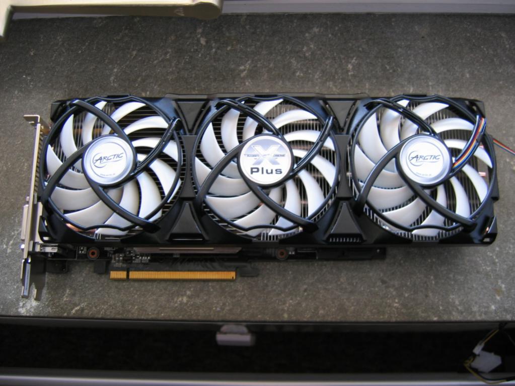

Nun mußte auch noch der AC dran glauben. Kühllamellen mußten entfernt und 2 Heatpipes mußten ihre Lage verändern. Nun erst paßt alles und die Karte ist ruhig und kühl.
Bei "Crysis" werden es jetzt nicht einmal mehr 50°C, bei min Drehzahl.
Fazit nicht zu empfehlen

Aus diesem Grund hatte ich auch die Variante mit dem "DualFan" mir gekauft. Zumal ich in einem Test der Karte was von Kühl und leise gelesen hatte. 80°C bei Metro ist für mich nicht kühl und die Lüfter taten ihr übriges. Naja nun paßt es und 55°C bei oc 900/2000 und 35% Lüftergeschwindigkeit entschädigen.:cool_alt:
besitze die Palit GTX 580 Dual Fan mit Accelero Xtreme Plus II.
Ich kann die Erfahrungen von Gohrbi teilen.
Leider musste ich trotz des geänderten Designs des AXP II (Heatpipes im Bereich des oberen DVI Anschluss kürzer), die Heatpipes ebenfalls etwas biegen.
Die Grundplatte musste ebenfalls etwas angepasst werden.
Jetzt sind die Temps ebenfalls schön kühl, bei Crysis habe ich 55°C.
Dank an Gohrbi für die "Inspiration".

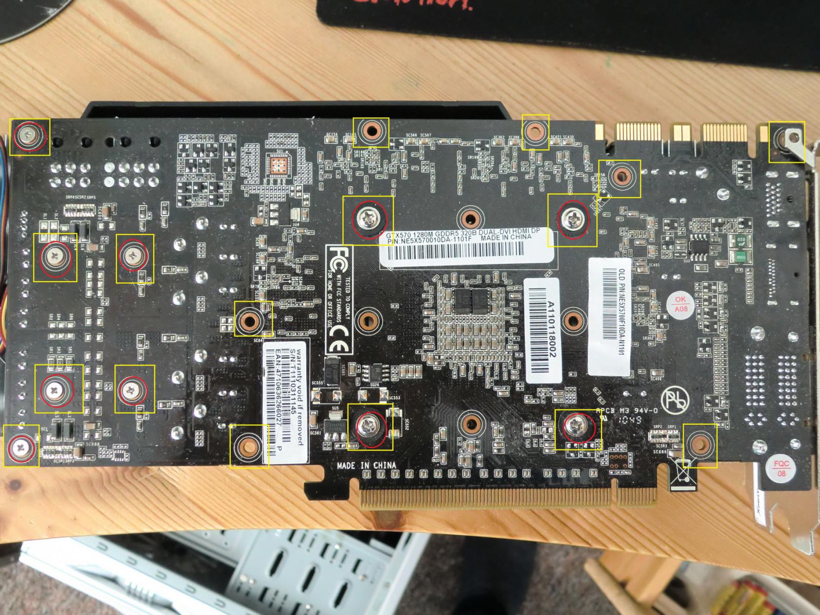

ich hab ebenfalls das Problem. Nur bekomme ich den Kühler erst garnet ab. Klar hab ich alle Schrauben entfernt und nu? Muss ich auf der Kühlerseite ebenfalls noch die "versteckten" Schrauben lösen? An die eine kommt man nicht ohne weiteres ran, daher wollt ich mich erstma hier schlau machen :-).
Manchmal klebt die WLP wie Hölle und man muss -wenn möglich- den Kühler ein wenig hin und herdrehen, um ihn abzubekommen. Das schon versucht?
Du mußt alle Schrauben der Kühlplatte lösen, dann die 4 von dem GPU Kühler und an der Stirnseite die 2. Am besten ne halbe Stunde spielen, damit ist die GPU warm und es läßt sich leichter lösen, falls die WLP zu sehr klebt.
Haste mal nen Bild? Meinst du mit versteckt den Garantieaufkleber? Ja der muß leider weg.
roter Kreis habe ich wieder verwendet...gelbes Viereck - die müssen gelöst werden.
habe genau diese Schrauben, die Du markiert hast, gelöst. Ich werde es nochmal probieren wenn ich die Zeit dafür habe. Danke.
