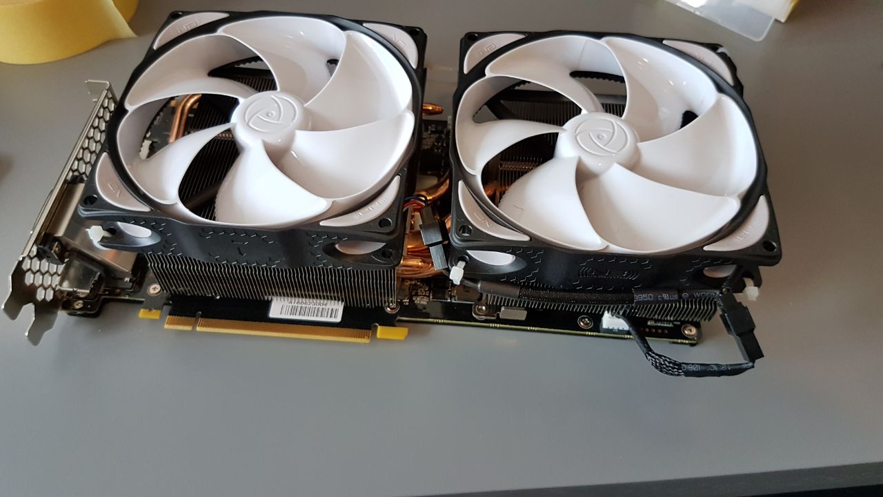

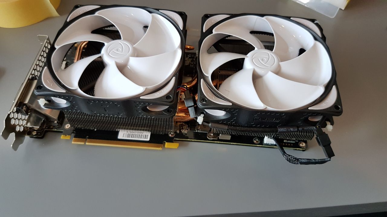

Wie gut klappt bei dir die Kontrolle über z.B. MSI Afterburner? Ich hatte mal einen ähnlichen Mod und konnte meine NF-F12 auf einer EVGA 970 FTW2 nur zwischen 30-50% (MSI Signal) die Lüfter zwischen 25-100% Lüfterspeed regeln. Also liefen die Lüfter bei 50% PWM schon auf max RPM.
Shaav schrieb:
Ja, aber ist die neue Variante denn jetzt auch leiser? die Lautstärke hängt ja nicht nur von der Rotationsgeschwindigkeit ab, sondern auch von der Größe und der Form der Lüfter.

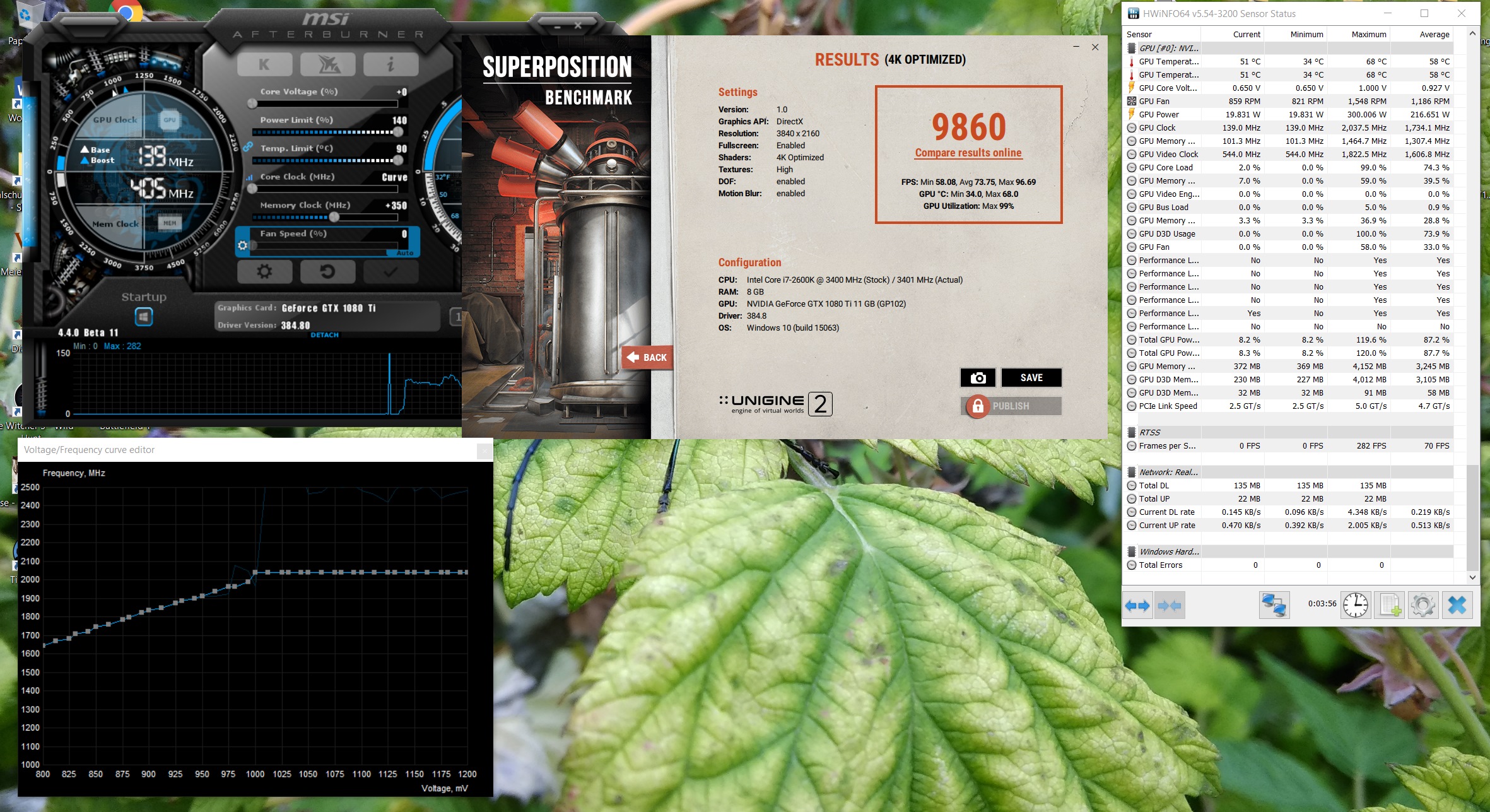

Ja, erheblich. Leider habe ich kein Equipment um das zu messen. Die beiden 92mm Standard Lüfter wurden 1700 rpm nervig laut. Die beiden 120mm bleiben bisher unter 1500 rpm, liefern dabei aber enorm viel mehr Druck. Wegen diesem hohen statischen Druck werden die eLoops auch gerne auf Radiatoren oder eben Kühlkörpern verwendet. Ich war heute den ganzen Tag im Garten und komme es später zum testen, aber es scheint das ich mit 1.000 V jetzt konstant über 2000mhz bleiben kann. Wie gesagt ohne Störgeräusche.
v3nom schrieb:
Sollte deutlich leiser sein!
Bisher klappt die Steuerung gut. Mein PWMs haben ja einen Regelbereich von 800-2200rpm. Idle ist sind quasi lautlose 800rpm, bisher sind sie bis 1500rpm hoch das war dann so 55% Drehzahl beim Afterburner.
top! :D
Die NF-F12 wären dann noch evtl eine Überlegung wert, wenn du die Lüfter im Idle abschalten willst.
Lassen die sich denn über das PWM Signal auch komplett ausstellen? Wie gesagt meine lassen sich im kompletten Bereich 800-2200 rpm regeln. Wobei 100% bei knapp 2000rpm entsprechen, aber soviel Drehzahl brauche ich nicht wirklich. 800 kann ich allerdings nicht hören, auch wenn ich meinen Kopf unter den Schreibtisch halte. :cool_alt:
Die NF-F12 konnte ich mit dem PWM Signal der Grafikkarte abschalten, jo.
Kann ich auch bestätigen, Zero Fan modus funktioniert mit den f12 pwm noch.
Gut zu wissen, ich schaue aktuell mal was im Bereich über 2000mhz jetzt so machbar ist.
Mit der Begrenzung auf 1.000V komme ich nach wie vor am besten zurecht. Dank der niedergieren Temperaturen kann ich jetzt dauerhaft über 2000mhz bleiben und trotzdem drehen die Lüfter nur mit gut 1500rpm. Ich denke so kann das jetzt erst mal bleiben.
Jetzt fehlt mir nur noch Destiny 2 ;)

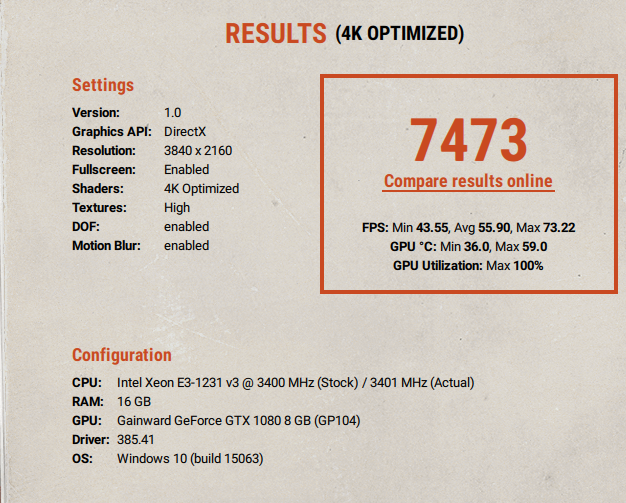

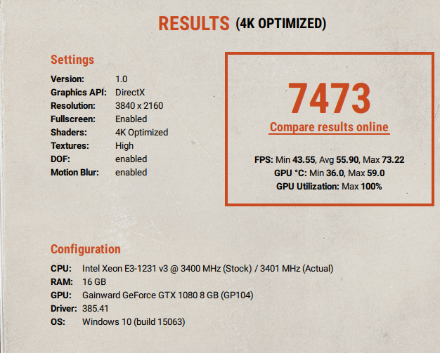

Habe bei meiner Gainward GTX 1080 GLH ebenfalls Noiseblocker eLoops draufgemacht, da ein Lüfter kaputt war.
Läuft auf 2075Mhz und VRAM derzeit 5400Mhz bei max 59°C.
Klappt also super so ein Lüftermod.
@Youngtimer
Knappe 1600 u/min für unter 70 Grad Celsius ist ok ;)
