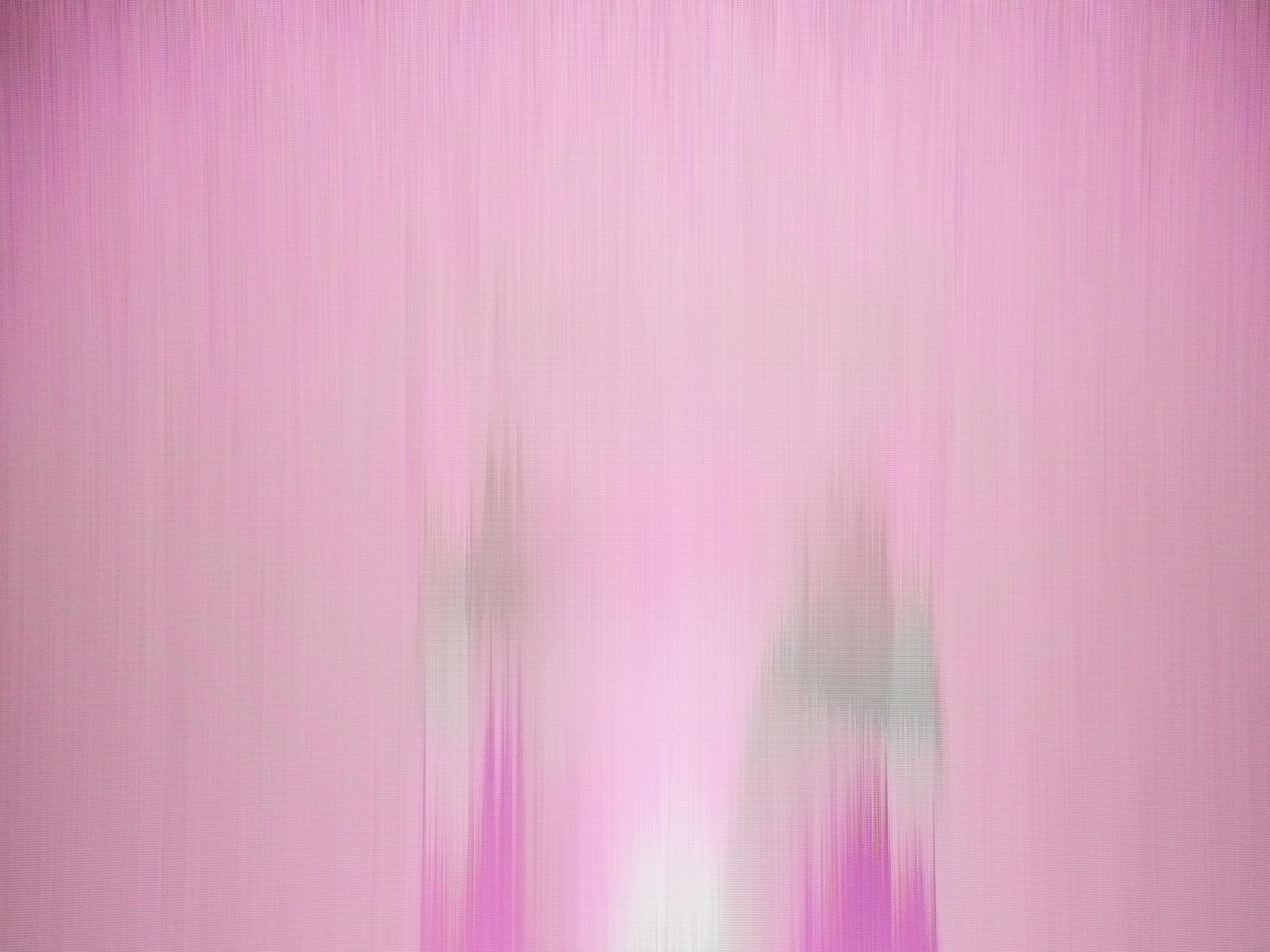

Liebes Computerbaseforum,

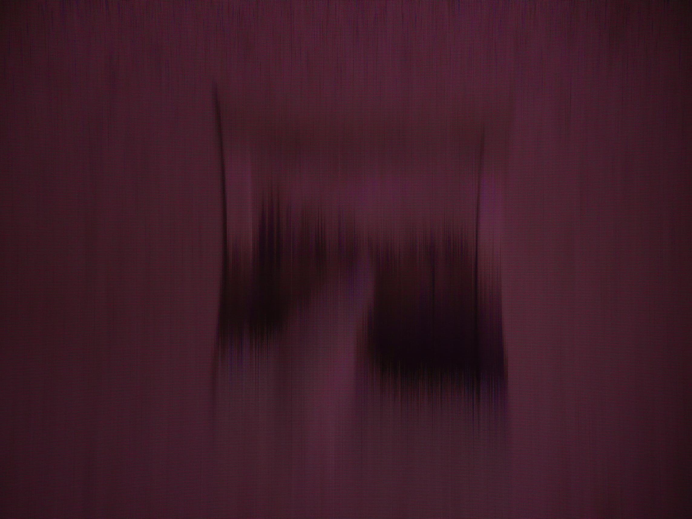

seit einiger Zeit schießt meine TZ3 sehr seltsame Fotos (siehe Anhang). Begonnen hat alles damit, dass die Farben leicht verfälscht waren und waagerechte Striche sich darauf befunden haben. Nun sind die Fotos absolut nicht mehr zu gebrauchen.
Habt ihr eine Ahnung, was das sein kann und ob man evtl. an der Kamera etwas retten kann? Zurückgesetzt auf Auslieferungszustand habe ich sie schon. Leider ohne Erfolg. An der Speicherkarte liegt es auch nicht. Das Gleiche passiert sowohl bei einer anderen Karte als auch beim internen Speicher.
Die Fotos werden schon auf dem Display so angezeigt.
Herzliche Grüße
Chickimelba
Da ist möglicherweise der Sensor, bzw. der Bildprozessor defekt. Damit dürfte die Kamera unrettbar sein.
Zeigt das Display denn noch normal an? Sprich "gucken geht noch"?
Dann ist es mit hoher Wahrschenlichkeit der Blidprozessor.
Sieht für mich so aus als ob der Sensor oder der Bildverarbeitungsprozessor hinüber wäre. Wenns am Objektiv läge, sollte man noch irgendwas erkennen können. Wenn dem so ist, ist es ein wirtschaftlicher Totalschaden. Kannst du denn ältere Bilder auf dem Display korrekt anzeigen lassen? Falls ja, tippe ich eher auf den Sensor. Der sollte bei der reinen Wiedergabe eigentlich nicht beteiligt sein.
Gruß
hey, das problem hatte ich bei meiner tz3 auch. das bedeutet, der sensor ist defekt...panasonic hatte zum teil auch eine rückruf aktion gestartet wegen dem sensor...wenn ich mich nicht irre.
Meine Eltern hatten das gleiche Problem mit der gleichen Kamera. Ich glaube, da lag es am Sensor.. Jedenfalls kannst du die Kamera entsorgen, da es wesentlich günstiger kommt eine neue Kamera zu kaufen als den Fehler beheben zu lassen.
Ich danke euch für eure Antworten. Dann muss ich mich wohl nach einer neuen Knipse umschauen.
Der Fehler tritt schon bei der Live-Vorschau auf. Dann wird es wohl am Sensor liegen.
