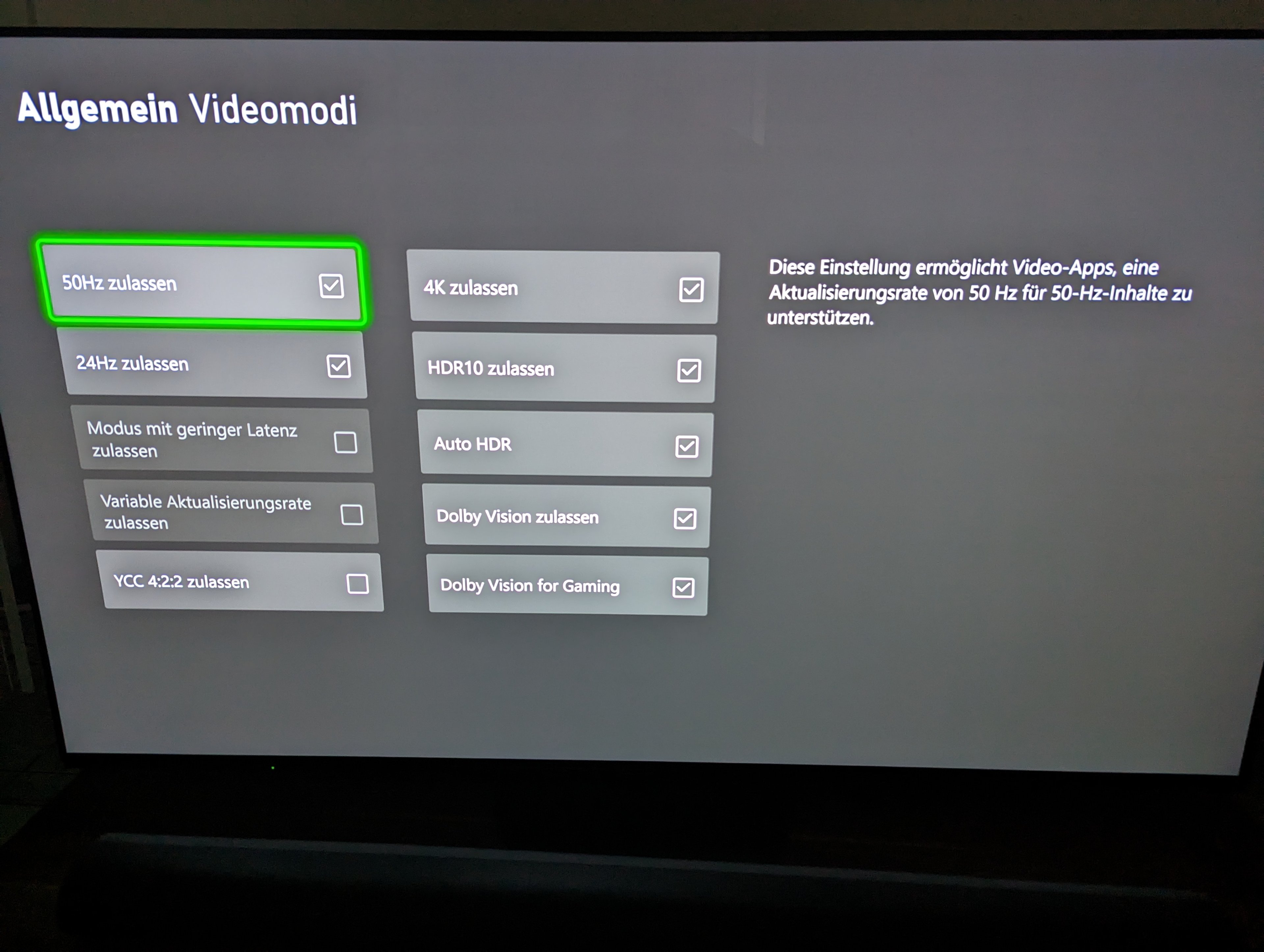

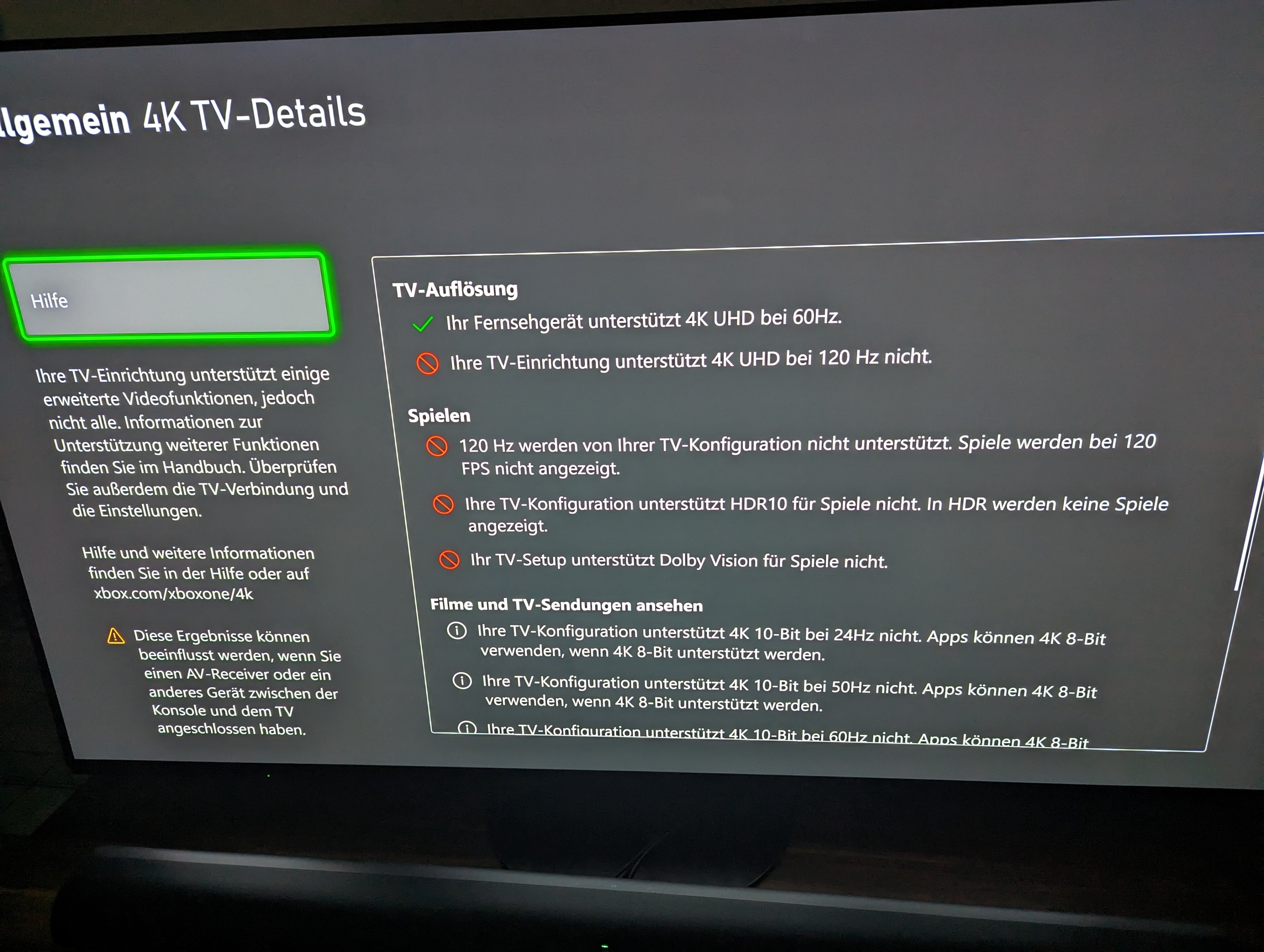

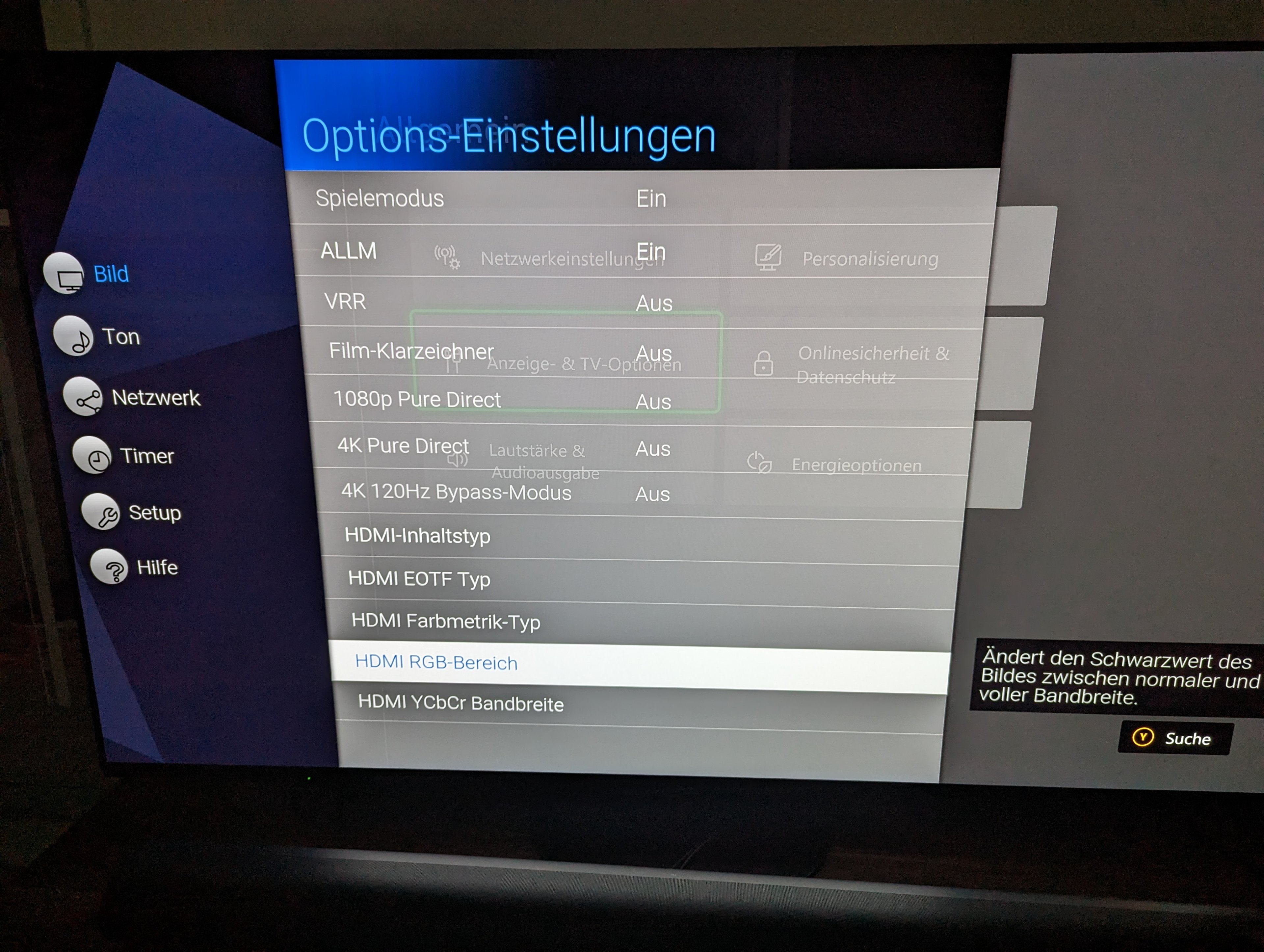

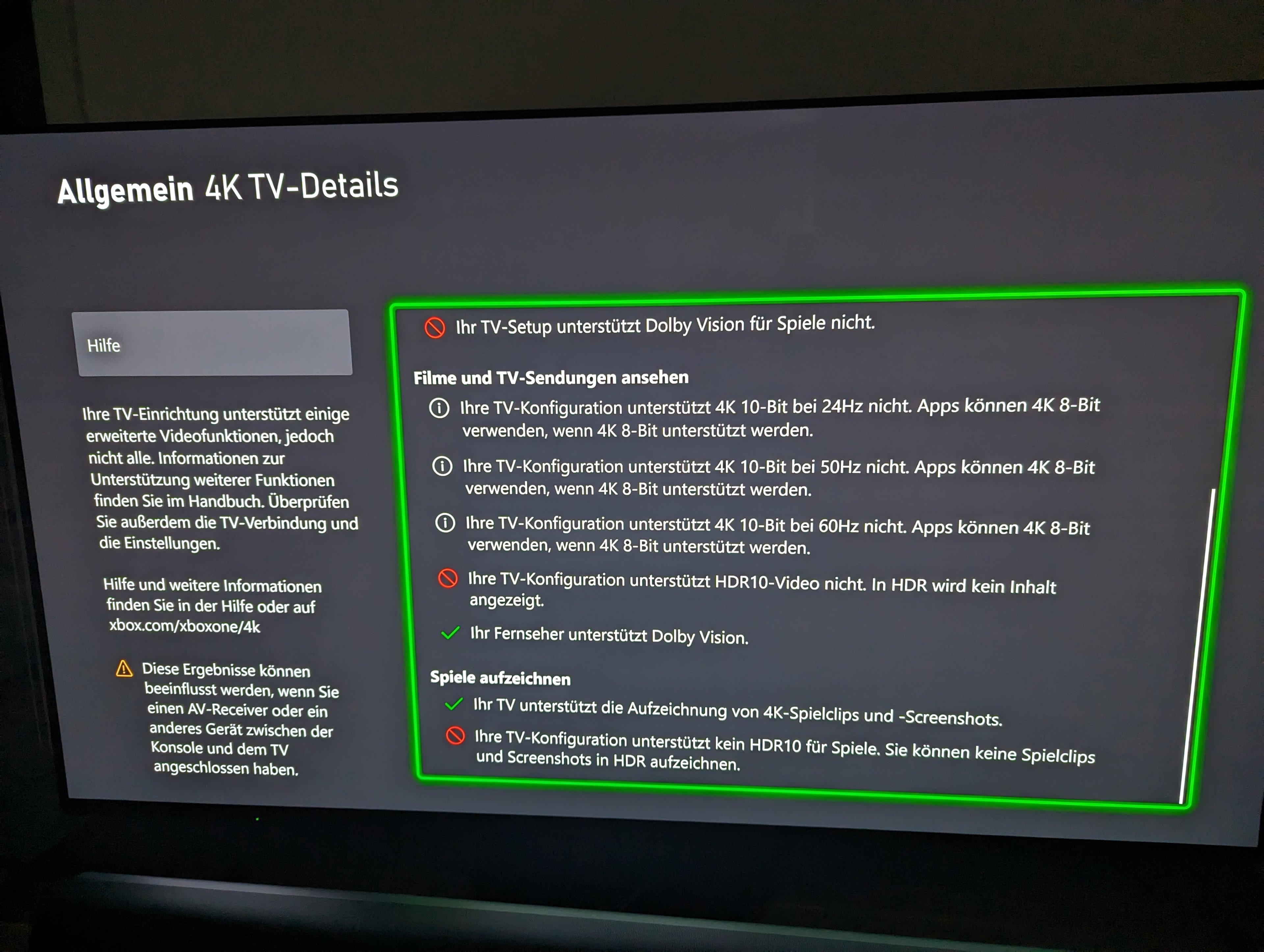

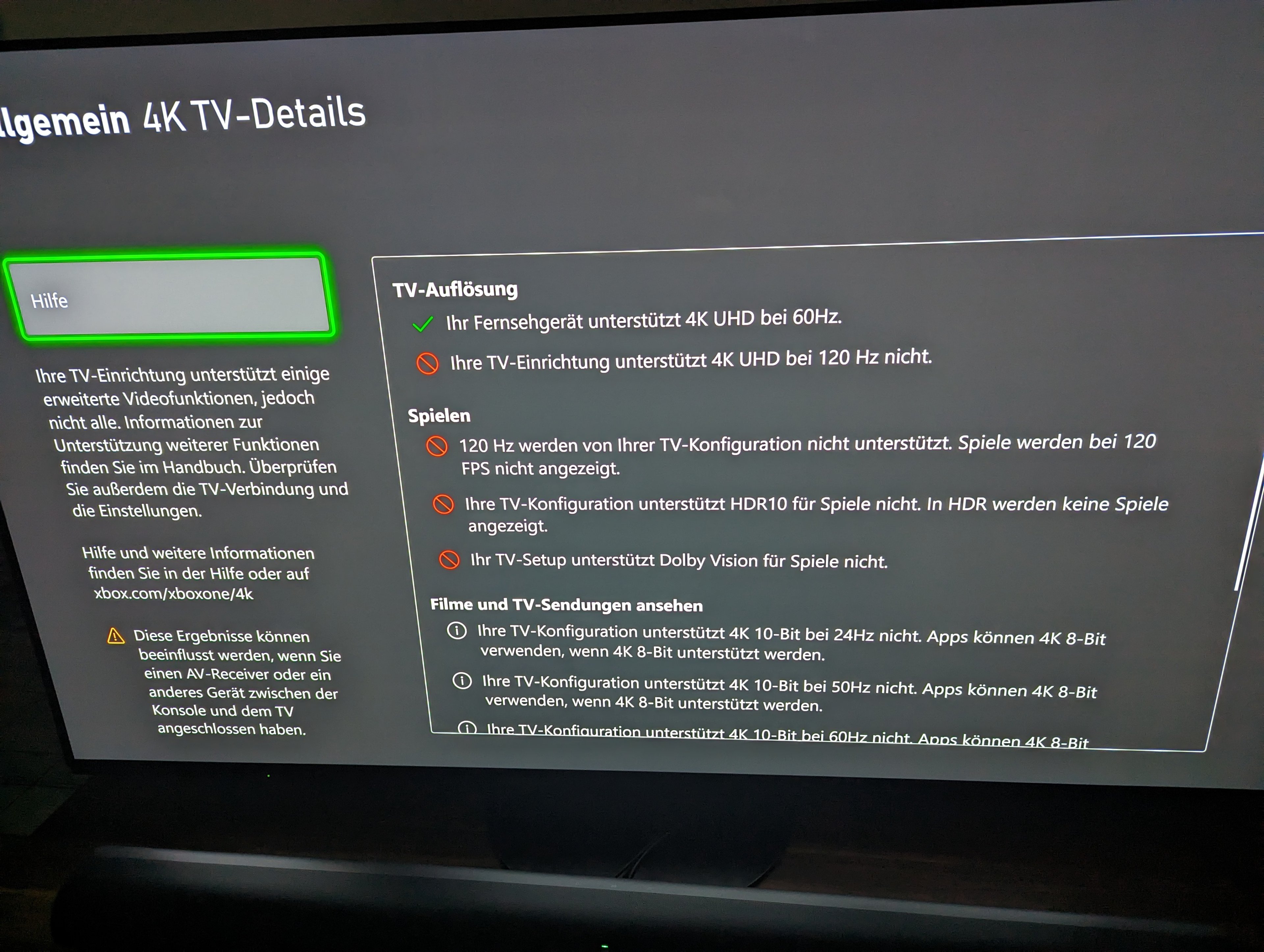

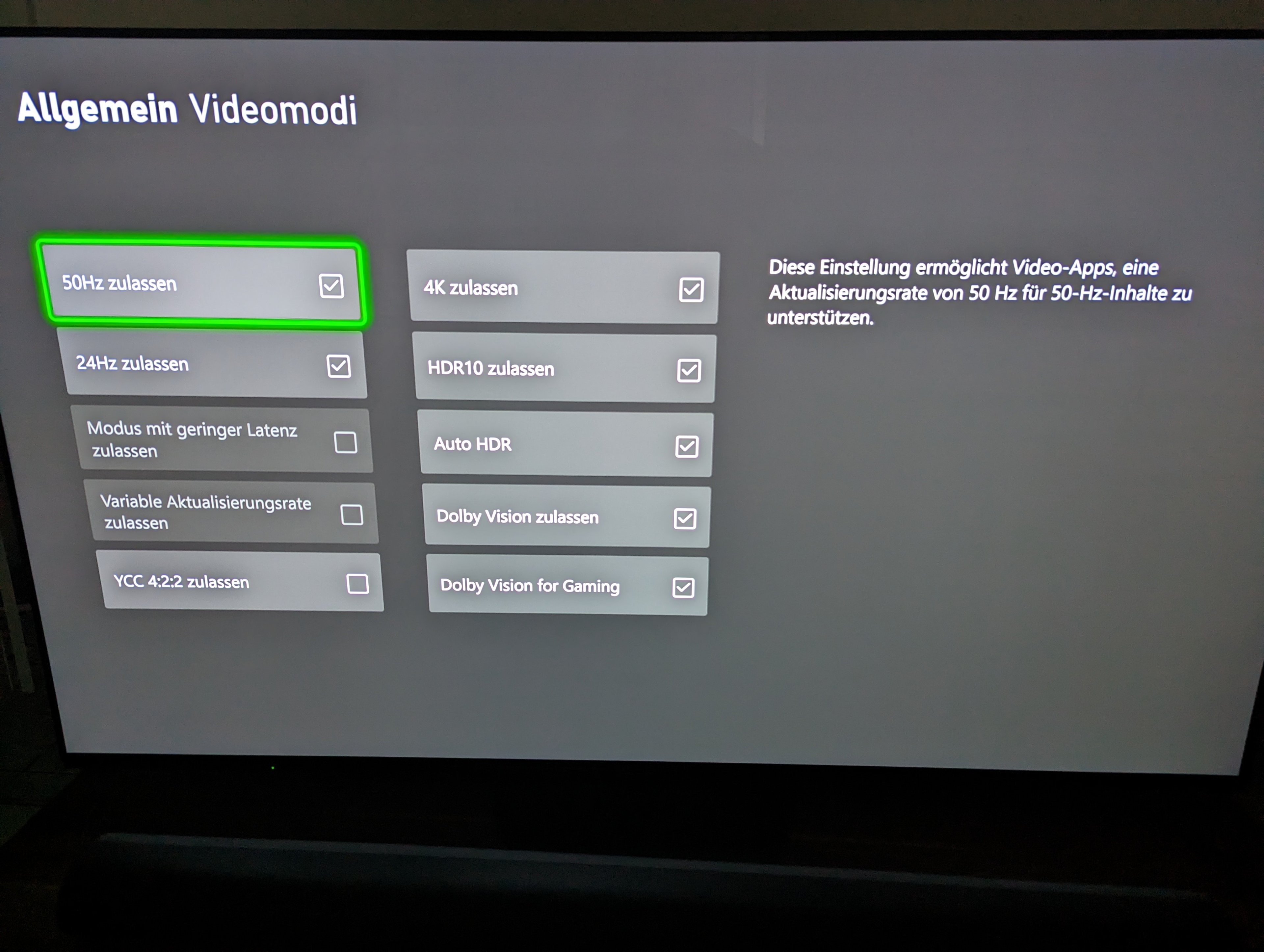

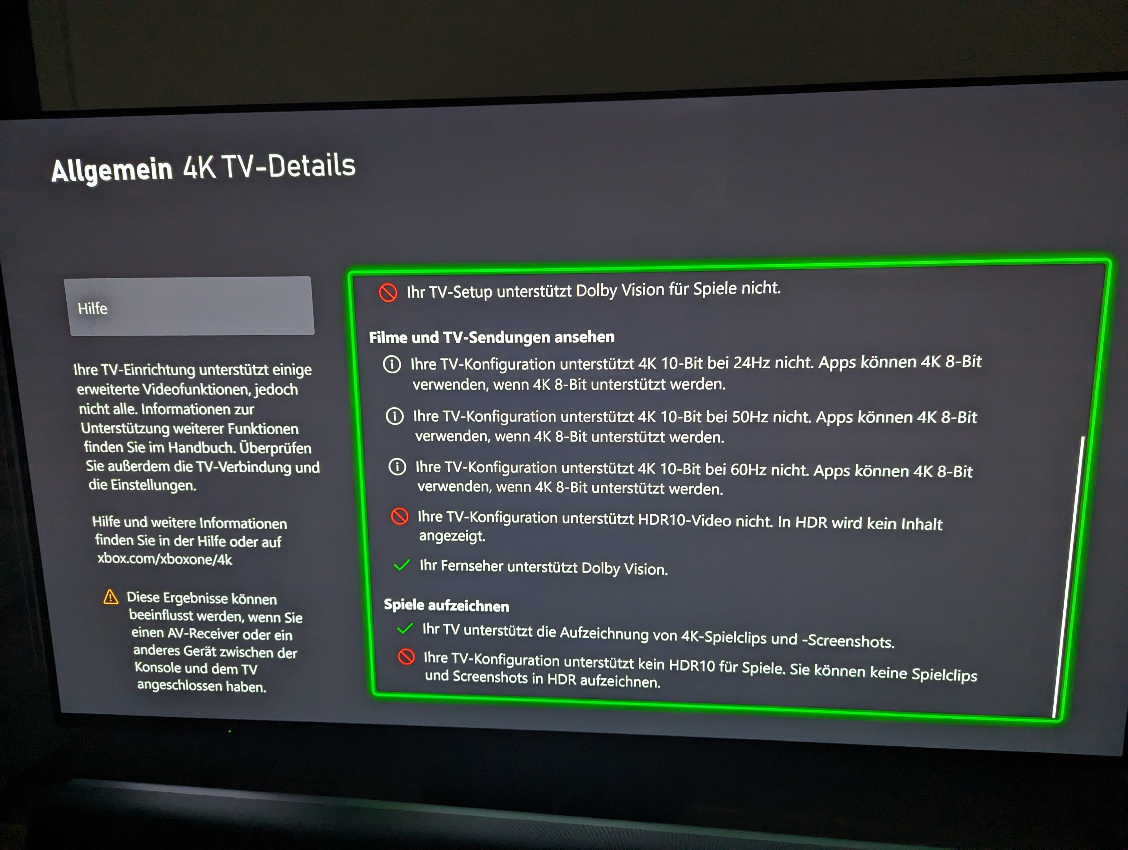

Hallo allerseits,
habe einen Panasonic TV TX-65JZN1508 und eine Xbox Series X. Habe die Konsole am HDMI 1 (4k @120hz) angeschlossen. Es funktioniert jedoch kein HDR, 120 Hz, VRR, Allm etc.
Habe auch das aktuelle Update auf dem TV und verwende das Ultra Highspeed-Kabel der Xbox-Series X.
TV bleibt immer 4k 60hz-Modus ohne HDR, Dolby Vision etc.
Woran könnte es liegen?

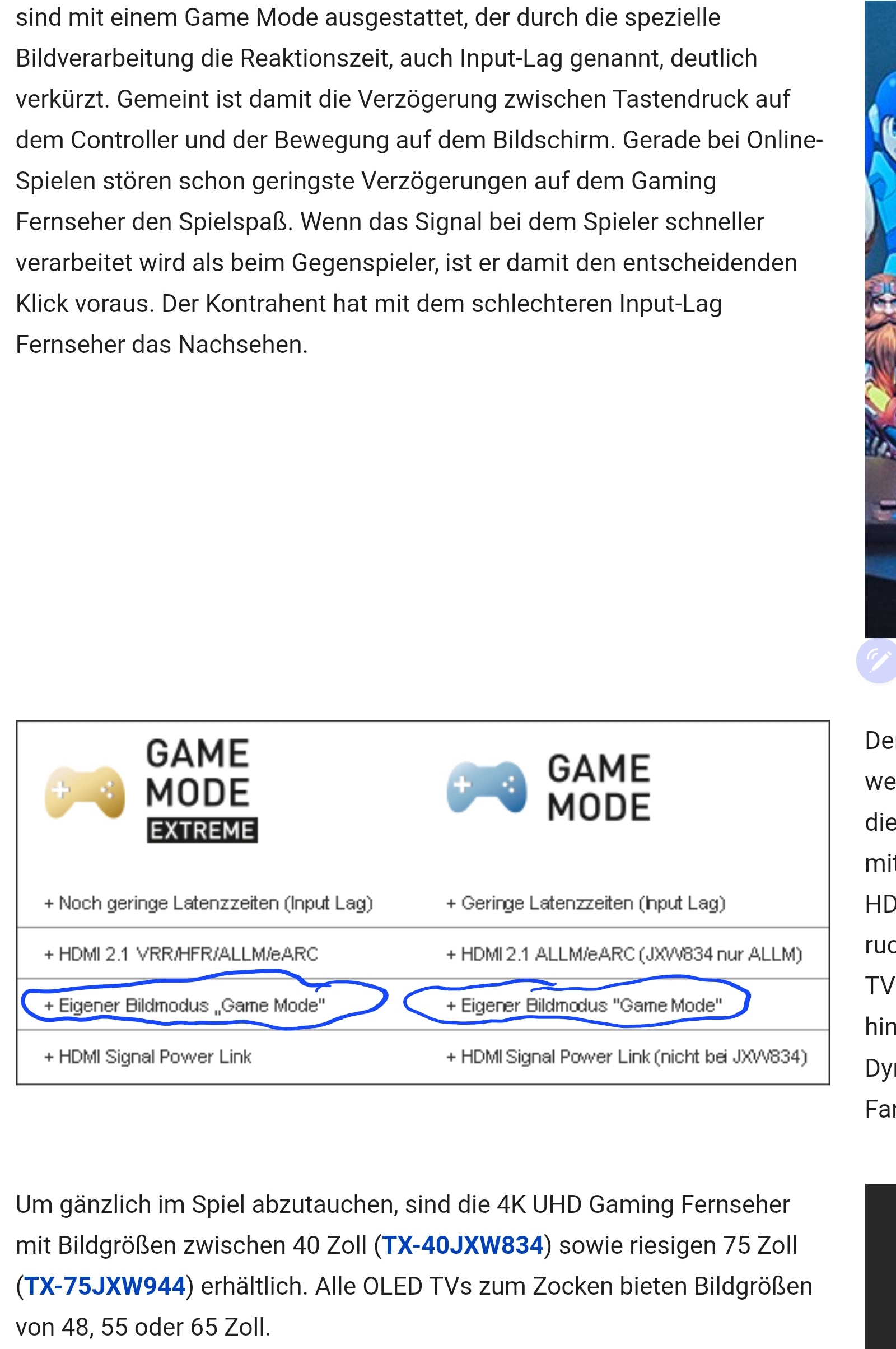

Eventuell in den Game Modus wechseln?

ich habe ja das gleiche Problem oder zumindest ähnlich. Ich kann auf 120Hz stellen, aber mit HDR habe ich ständig Blackscreen, dann wieder Bild da, dann wieder blackscreen. Meist im Wechsel von ein paar Sekunden. HDMI steht bei mir auf Modus 3. Wenn ich HDR ausschalte, dann läuft es mit 120Hz. Habe auch Bypass etc probiert beim Pana, keine Änderung. Ich weiß echt nicht mehr weiter. Hast du @Magicmaster 55 eine Lösung gefunden?
So, Problem gelöst. Ich war felsenfest überzeugt das orginale XBOX HDMI Kabel angeschlossen zu haben, allerdings haben wir nach der neuen Wohnzimmereinrichtung scheinbar ein anderes benutzt. Habe jetzt ein schwarzes dünnes Kabel dran (ka ob das von der Xbox damals war) und nun geht HDR und 120Hz ohne Probleme :-)
Reaktionen: MiniGamer, ultrAslan und Magicmaster 55
Bei mir geht es jetzt auch. Es lag daran, dass ich Modus 1 hatte bei HDMI. Habe auf Modus 3 umgestellt.
