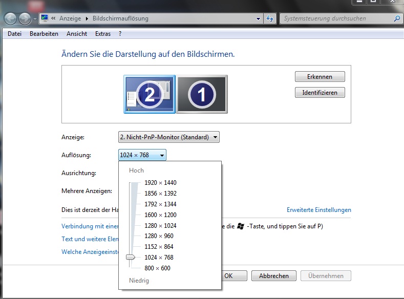

Bei meinem S10 bekomm ich ueber VGA auch nur krumme Aufloesungen. Auf jeden Fall aber mehr als 1024x768. Siehe Screen.
Ich vermute, dass liegt an dem fehlenden Bildschirmtrieber.
Es hat an der Stelle nichts mit Overscan zu tun. Weder im TV, noch im PC.
Es muesste also jemand eine *.inf fuer den Pana schreiben, in dem die richtigen Aufloesungen drin stehen.
MfG SaxnPaule

Ich hab grad mal ein wenig im Fernseher rumgespielt. Man kann im Menue auf jeden Fall fuer VGA auf eine 1300er Aufloesung wechseln. HDMI mit FullHD ist dem Ganzen natuerlich vorzuziehen. Dabei sollte wie bereits erwaehnt im Fernseher Overscan aus und im Treiber Overscan auf 0% gestellt sein.
MfG SaxnPaule
