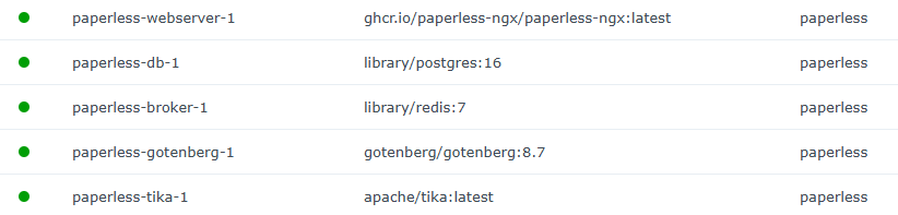

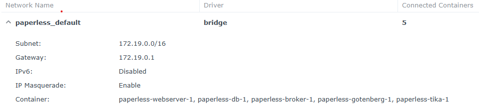

Meine YAML um einen Eindruck zu geben (Passwörter und Usernames durch XXX ersetzt), Netzwerk und Container als Screenshot.

Vor was genau willst du dich schützen? Der Angreifer muss ja erstmal in dein Netzwerk kommen bzw. da muss man in den Container bzw Endgeräte irgend ne schadsoftware haben.
Reaktionen: GTrash81 und madmax2010
1. Der Stack (Sammlung aller Container) hat ein eigenes Netzwerk. Mit
Code:
ports:
    - "8010:8000"
Gibst du den Zugang von außen (überall) auf Port 8000 des Containers webserver frei. Diesen erreichst du von außen auf Port 8010 von jedem Gerät was auf den Host, also deine Synology Port 8010 zugreifen darf.
2. Das Netzwerk ist rein intern. Die Kommunikation in dem Netzwerk ist somit "abgeschirmt". Es sei denn natürlich ein "böser" Container wird in das Netzwerk eingehängt.
Wenn du Punkt eins ändern möchtest könntest du z.B. Traefik als Reverse Proxy davorschalten. Da kannst du dann z.B. einstellen, dass nur gewisse IP-Adressen oder IP-Ranges auf deinen Paperless-Webserver zugreifen dürfen. Aber das erfordert etwas Arbeit und du musst dich da einlesen.
Solange deine NAS nur im LAN erreichbar ist, ist alles gut. Mit Traefik könntest du aber z.B. auch Https hinzufügen per Letsencrypt (wenn andere Vorraussetzungen erfüllt sind)
Danke für die Antworten!
Da ich bisher keinerlei Erfahrung mit Docker habe, hilft mir das auch schon 😁.
Das mit dem Reverse Proxy muss ich mal nachschauen. Damit könnte ich also den Zugriff auf bestimmte IPs im Netzwerk beschränken (zB nur einen Computer)?
Ich habe durch die Arbeit ein eigenes Zertifikat, da wollte ich sowieso mal schauen ob man damit gewisse Verbindungen sichern kann 🤔.
Ja, das wird es auch werden. Ich fuchs mich jetzt erst einmal in Paperless rein und danach wird ein reverse proxy aufgesetzt. Nach mehreren Vergleichen am ehesten Caddy.
