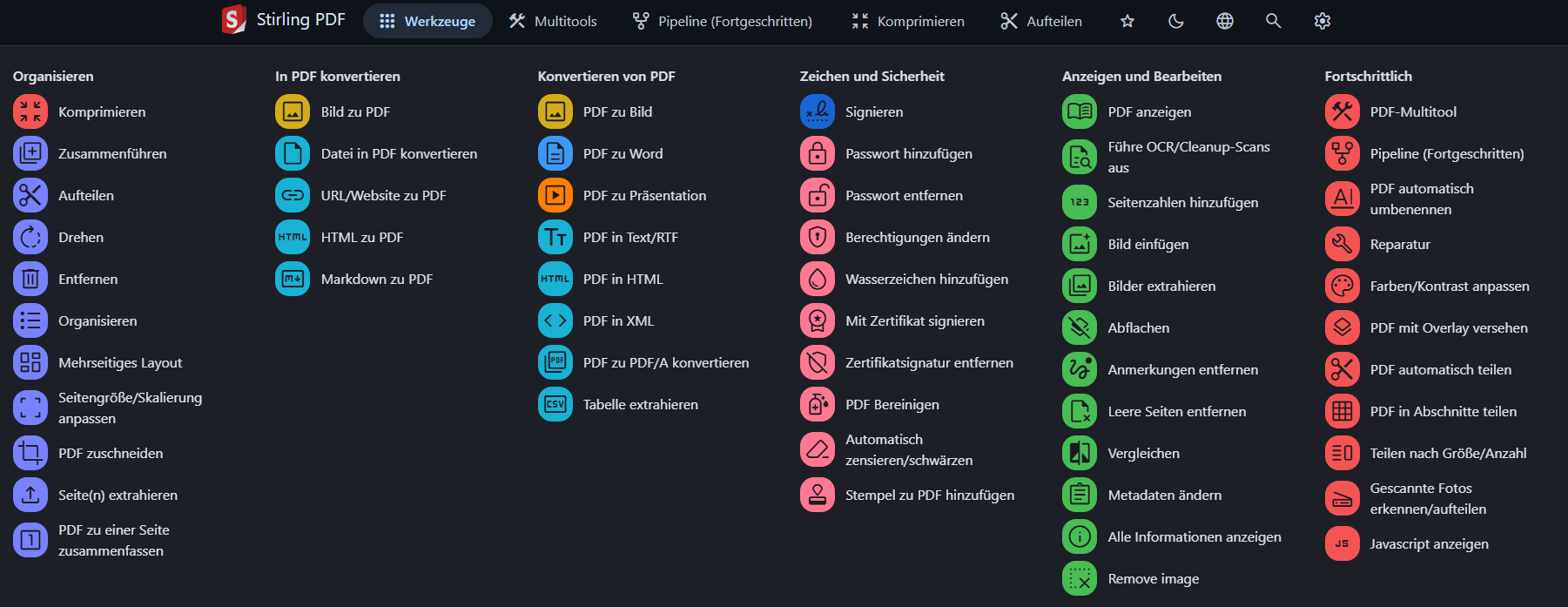

In einer Doku zu Paperless hab ich das PDF Tool Stirling-PDF gefunden.
Läuft im Browser mit ordentlichem Funktionsumfang.
Als Erstes hab ich Zusammenführen probiert, hat sofort geklappt, dafür hatte ich seither ein Extra Portable-Tool.
Installation ist eigentlich simpel, musste mir nur die richtigen Informationshäppchen wieder zusammen suchen.
Das Video ist super gemacht (mit Erklärungen zwischendurch) und hat mich zum Erfolg geführt
Nur der Neustart nach Serverneustart hat gefehlt.
Hab ihn ans Ende der docker-compose.yml gesetzt
