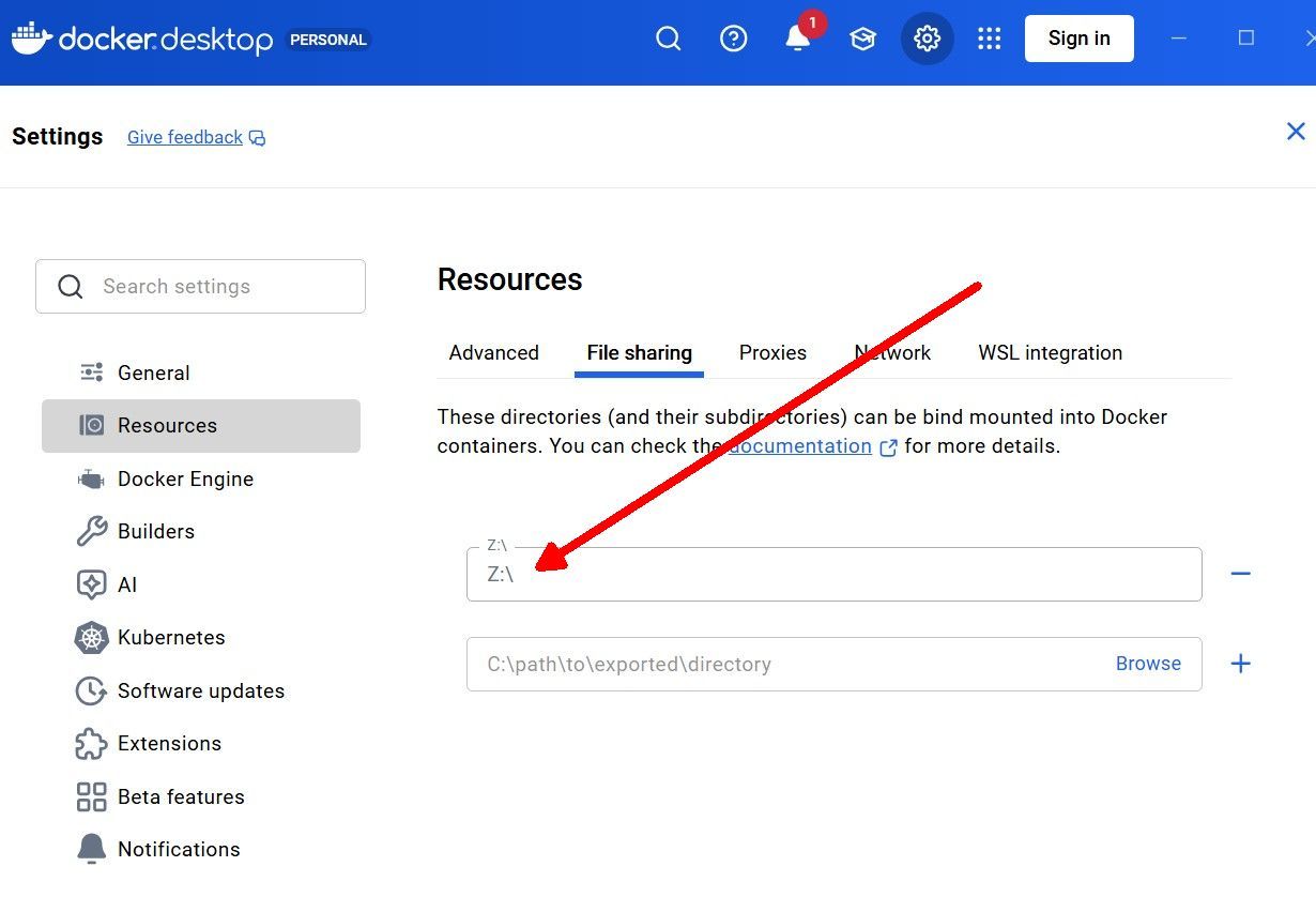

versuche schon 2 Tage mit Paperless auf Fritzbox Nas Ordner zuzugreifen geht aber nicht :(
er findet einfach keine Dokumente im Nas Ordner Obwohl sie vorhanden sind :(
hab bei Docker auch schon unter File sharing Z: eingebunden usw .. und die KI helfen auf nicht so richtig bei dem Problem

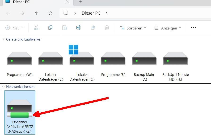

der USB stick an der Fritte hat NTFS
Mein System Win 11

Dann fehlt wahrscheinlich noch der bind mount für den Paperless Container selbst. Habe Docker Desktop nicht viel genutzt, aber ich vermute auch dort werden nicht alle dem Docker Host verfügbaren Resourcen automatisch direkt an alle Container geteilt.
Vereinfacht gesagt: Die Docker Engine ist wie eine kleine Virtuelle Maschine. Dieser Reiter "File Sharing" erlaubt der VM Zugriff auf den Pfad Z:/ aus dem Host Windows 11. Aber innerhalb Docker muss der Pfad noch der Paperless Instanz zugewiesen werden (mit Quelle und Ziel). Korrigiert mich wenn ich das falsch umrissen habe.

Wie sehen denn die mount-Einstellungen für paperless selbst aus? Das im Screenshot sind ja globale Einstellungen.

ist das nas von der Fritzbox ! wie auf dem Bild oben zu sehen

Docker unter Windows habe ich nie genutzt, aber auf deinem Screenshot sieht es so aus, als ob Z: quasi nur schonmal in Docker selbst freigegeben ist. Wie sieht denn deine Compose datei aus bzw. die Container Einstellunge fall du es über die GUI gemacht hast?
Alternativ vielleicht mal statt Z: den Netzwerkpfad angeben \\fritz.box etc.
