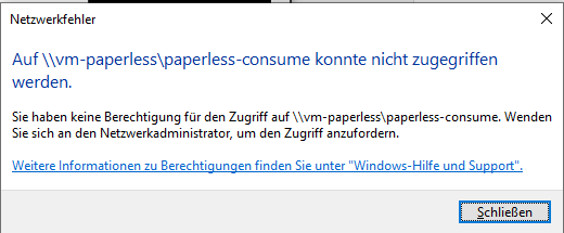

Erstaunlicherweise wird meine IP als Client angezeigt.
Aber ich kann den Ordner mit dem Explorer nicht öffnen. Es kommt eine Fehlermeldung.

Ich bin mir ziemlich sicher, dass hier ein Rechteproblem vorliegt. Wie du schon festgestellt hast, ist die Freigabe da, aber du darfst den Inhalt nicht sehen, weil das Rechtesystem das nicht zulässt.
1. Du brauchst einen Samba-User. Das ist der Login, der für die Freigabe benötigt wird. Dieser User hat nichts mit dem Linux-User zu tun! Wir nennen den einfach auch mal paperless. smbpasswd -a paperless
2. Sichere deine /etc/samba/smb.conf.
3. Ersetze den Inhalt der smb.conf durch:
Code:
[global]
    workgroup = WORKGROUP
    server string = %h server
    dns proxy = no
    map to guest = bad user
    log file = /var/log/samba/log.%m
    max log size = 1000
    panic action = /usr/share/samba/panic-action %d
    passwd chat = *Enter\snew\s*\spassword:* %n\n *Retype\snew\s*\spassword:* %n\n *password\supdated\ssuccessfully* .
    passwd program = /usr/bin/passwd %u
    security = user
    encrypt passwords = true
    passdb backend = tdbsam
    obey pam restrictions = yes
    pam password change = yes
    unix password sync = yes
    load printers = no
    printcap name = /dev/null
    disable spools = yes
[paperless-consume]
    comment = Dokumente-Scans für Paperless-ngx
    path = /home/paperless/paperless-ngx/consume
    browsable = yes
    create mask = 0644
    directoy mask = 0755
    valid users = paperless
    writeable = yes
4. Dann Samba neustarten: systemctl restart nmbd smbd
Jetzt sollte es gehen. Ich hab das aber mehr oder weniger aus dem Stegreif geschrieben. Es kann hier und da ein Fehler drin sein.
Der Zugriff via //IP des Samba-Servers/paperless-consume mit dem Login paperless:smbpasswort sollte jetzt funktionieren.
Die Druckerfreigabe ist erst mal deaktiviert. Das kannst du später ändern, wenn du willst.
PS:
Aus Prinzip gibt man nie irgendwo 777-Rechte an. Das bedeutet, dass dann jeder (wirklich egal wer) dann machen kann, was er will. Es gibt nur ganz, ganz wenige Situationen, wo das gerechtfertig ist.
