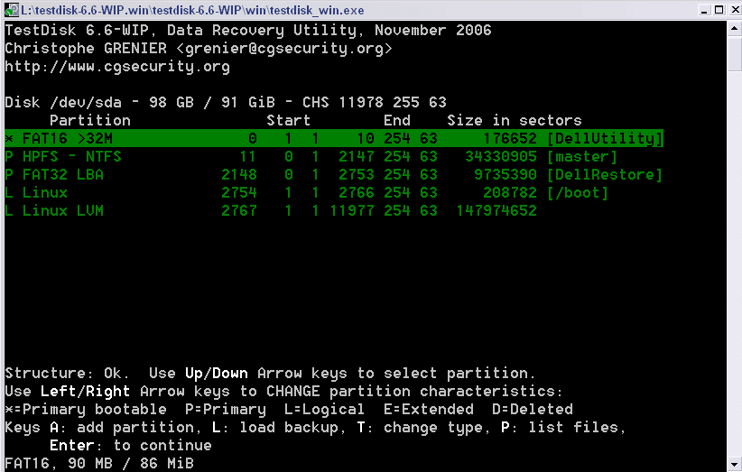

bevor ich fixmbr ausprobiere, setze ich noch ein screenshot. ich hoffe, du bist in etwa 20min noch online...:)

wie gesagt, der monitor bleibt schwarz. hier sind jetzt die shots...

Die Struktur stimmt soweit.
Teile mal mit was du gemacht hast.
Hattest du fixmbr, fixboot ausgeführt?
Hattest du auch bootcfg / rebuild probiert.
Hattest du versucht Fedora zu installieren?
Ob du die Festplatte komplett löschen könntest.
Wie mit dem Menü Delete beschrieben.
Hatte schon einige mal geholfen.
Auch kannst du die jetzige Struktur vielleicht vorher sichern.
Soll aber auf ein anderees Laufwerk sein.
Ich denke mal das du die Festplatte vielleicht in einen anderen Computer hast?
Die Backup-Datei würde automatisch im Testdisk-Ordner erstellt werden.
Geht nach Bestätigen bei Analyse.
Gehe dann einfach auf Backup.
Kann jederzeit weiderhergestellt werden wenn du dann nach Analyse mit Proceed bestätigst und dann L für Load drückst.
Partitionen können sicherlich nur solange wiederhergestellt werden solange die Daten nicht überschrieben worden sind.
