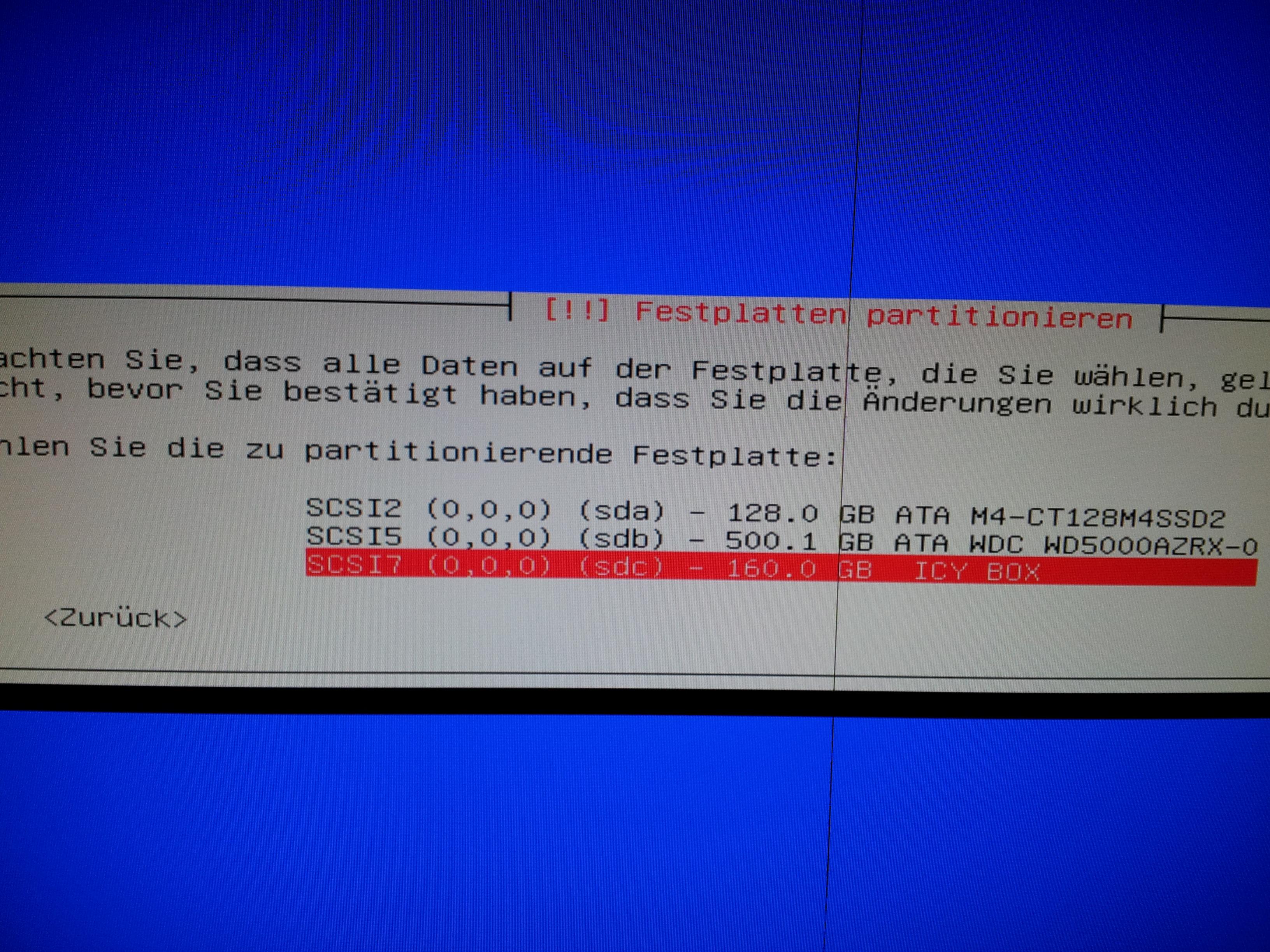

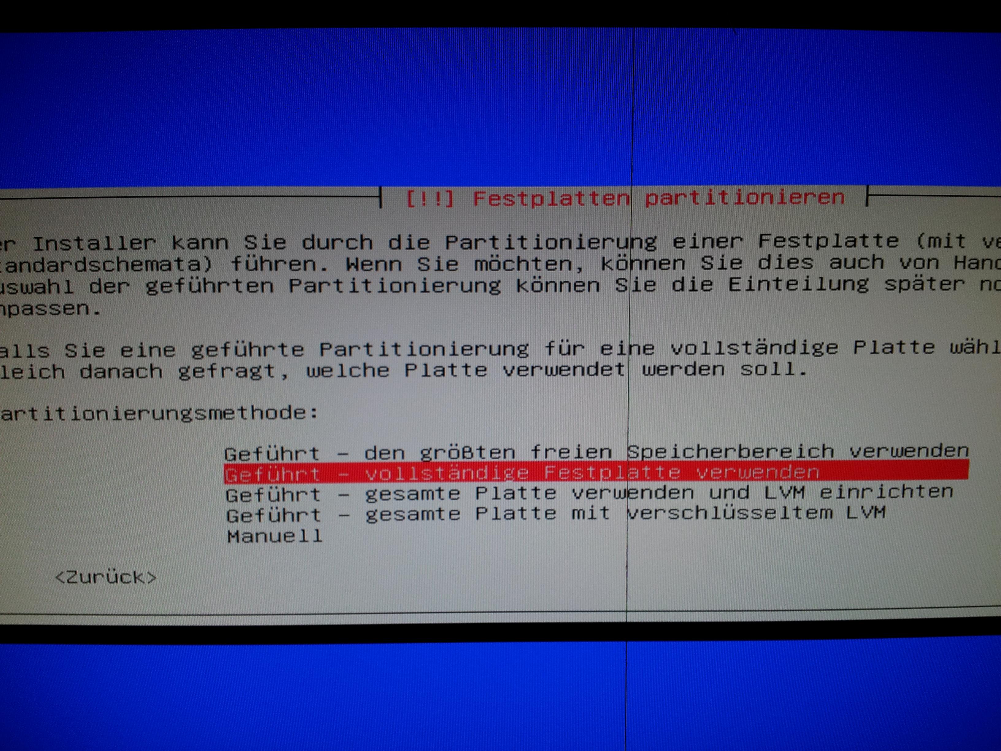

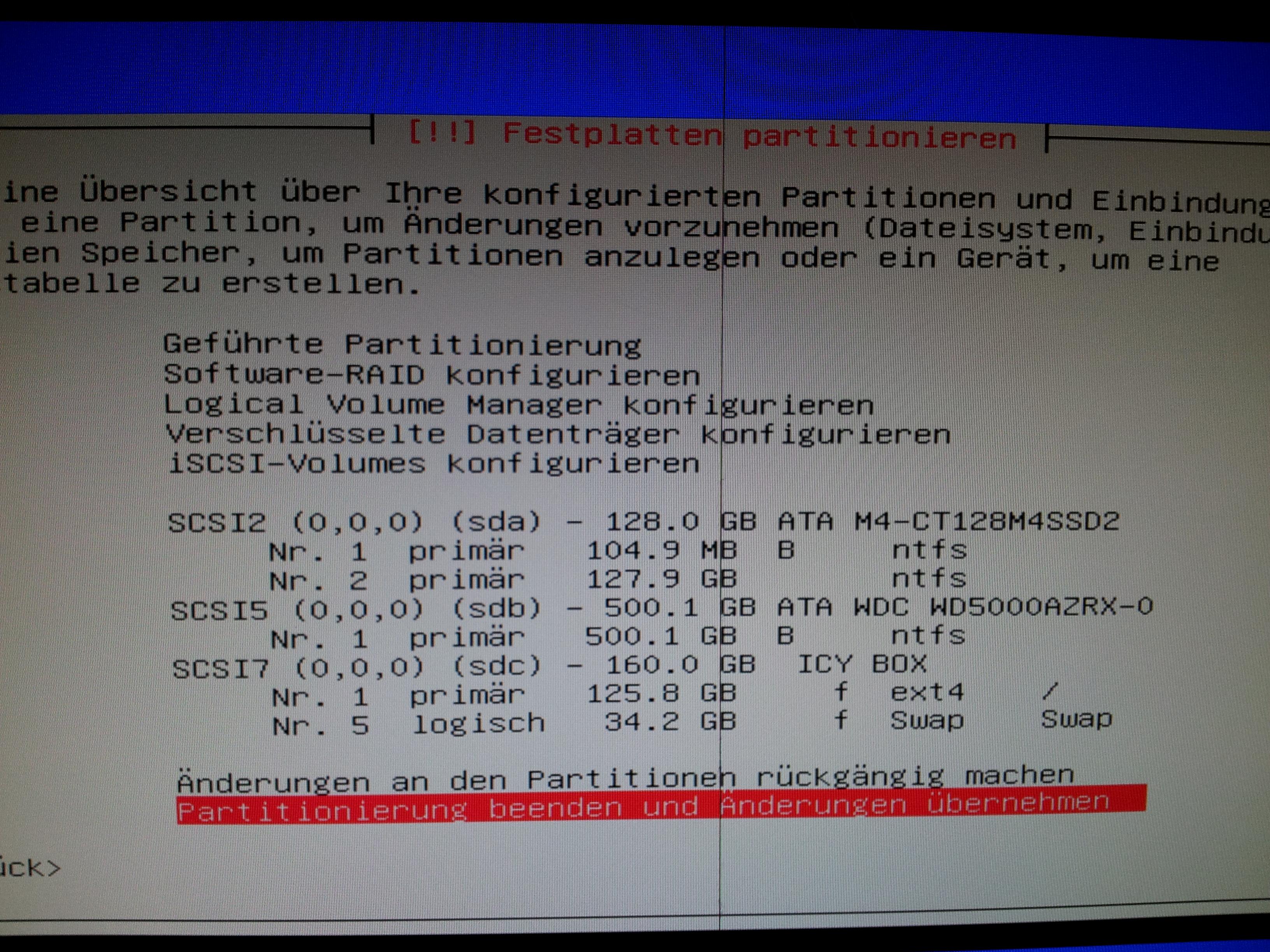

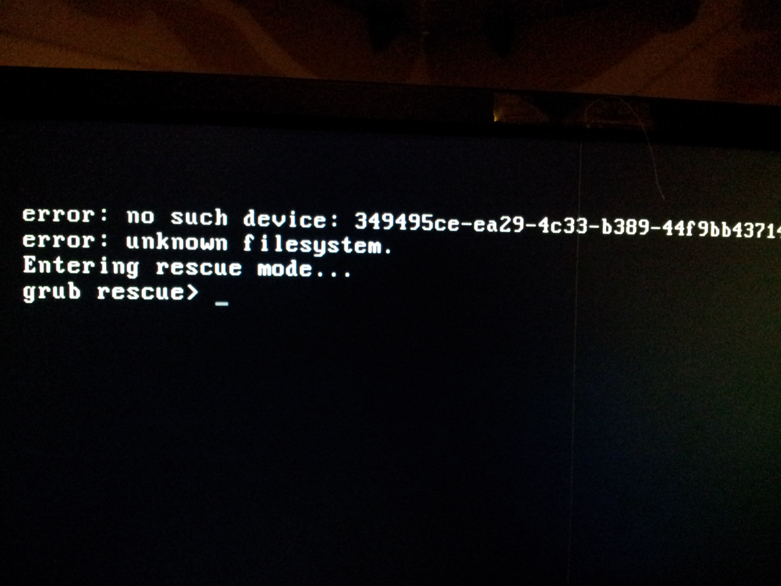

ich habe hier ein Problem das sich möglicherweise mit Fachkenntniss leicht lösen lässt.

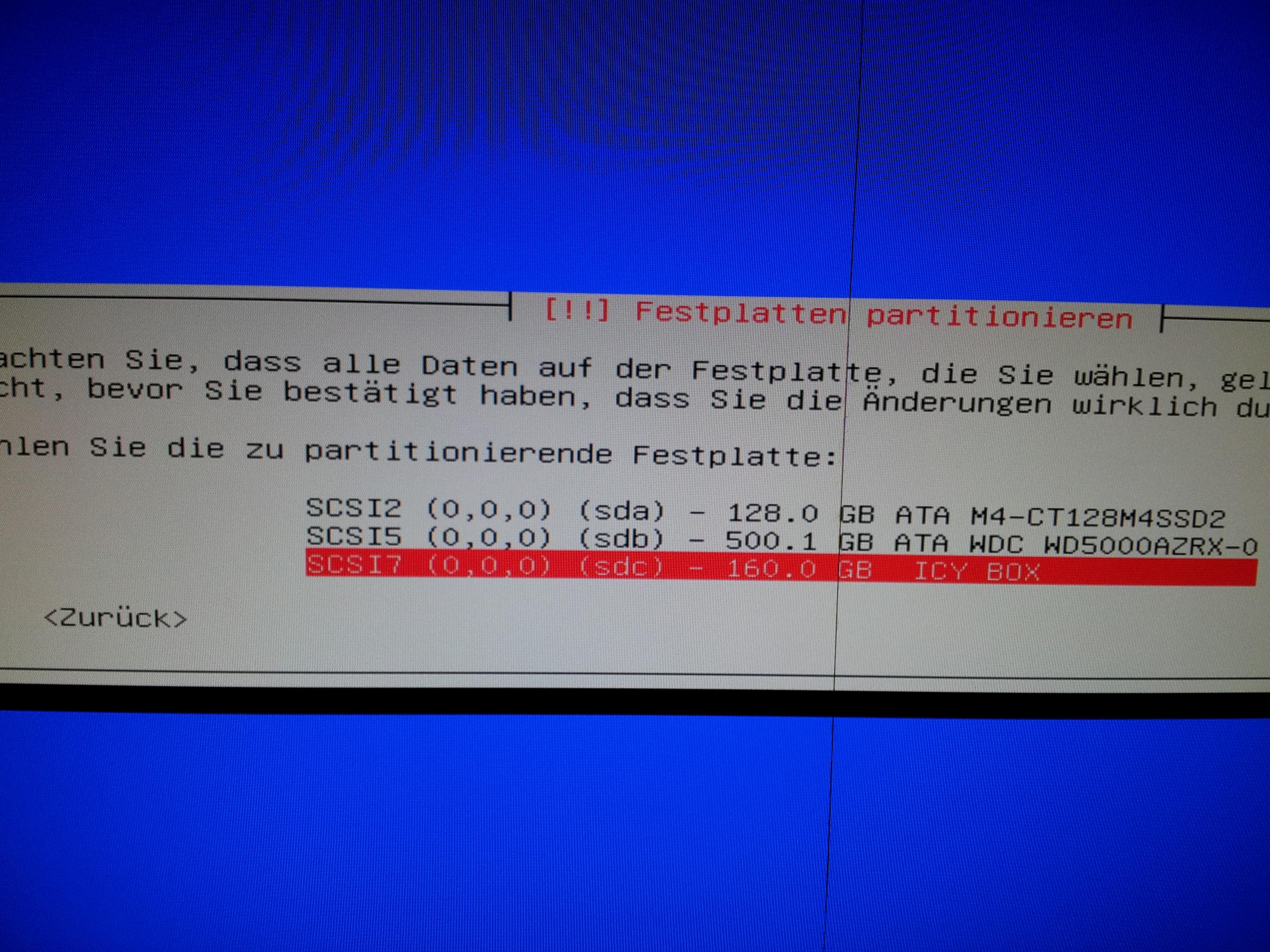

Ich habe mir Parrot OS auf eine externe HDD installiert. Windows 7 wollte ich hauptsächlich weiter nutzen und nur wenn ich das Parrot brauche (Online Banking) stecke ich die HDD in den Rechner (liegt sonst im Schrank)

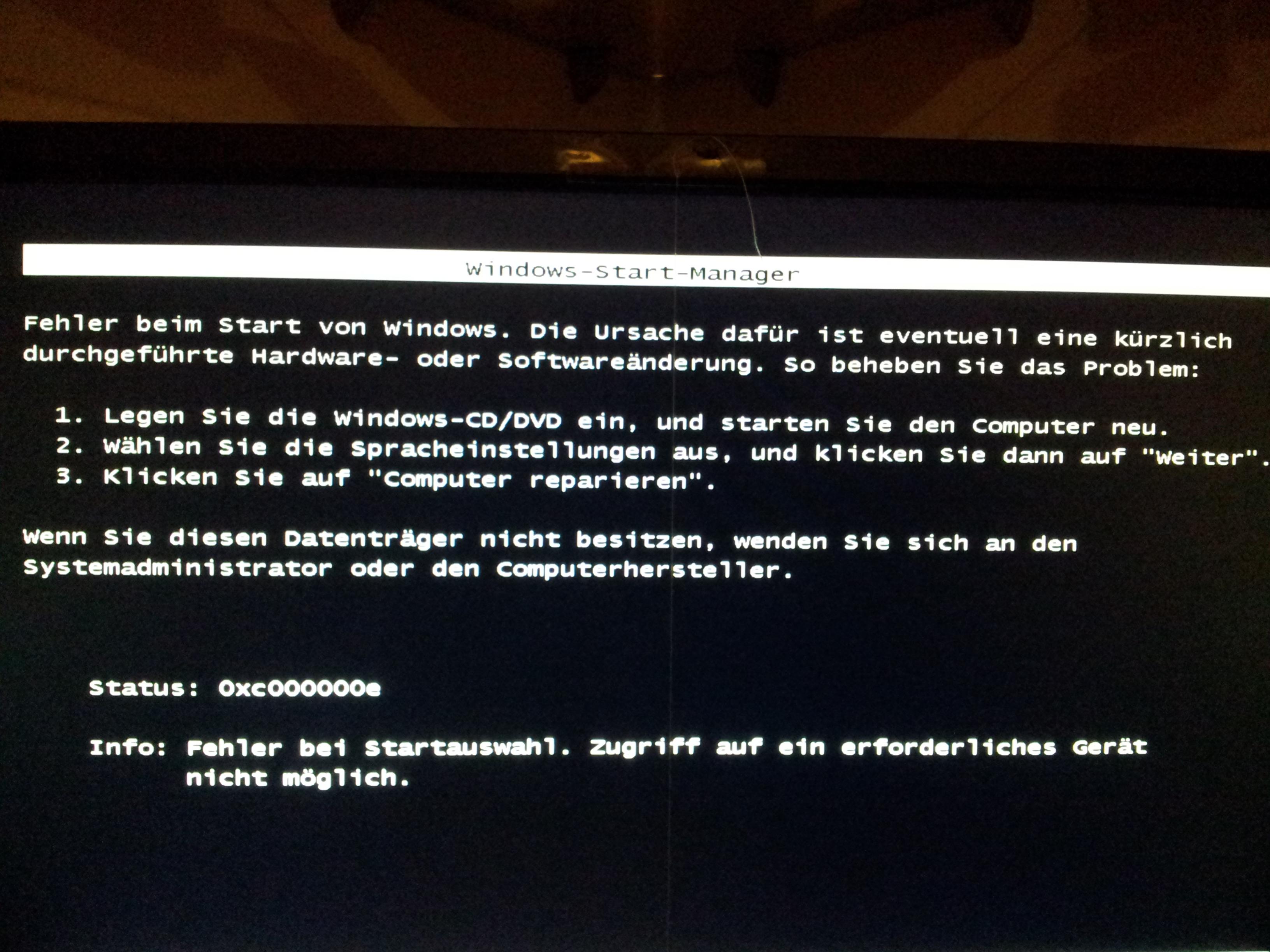

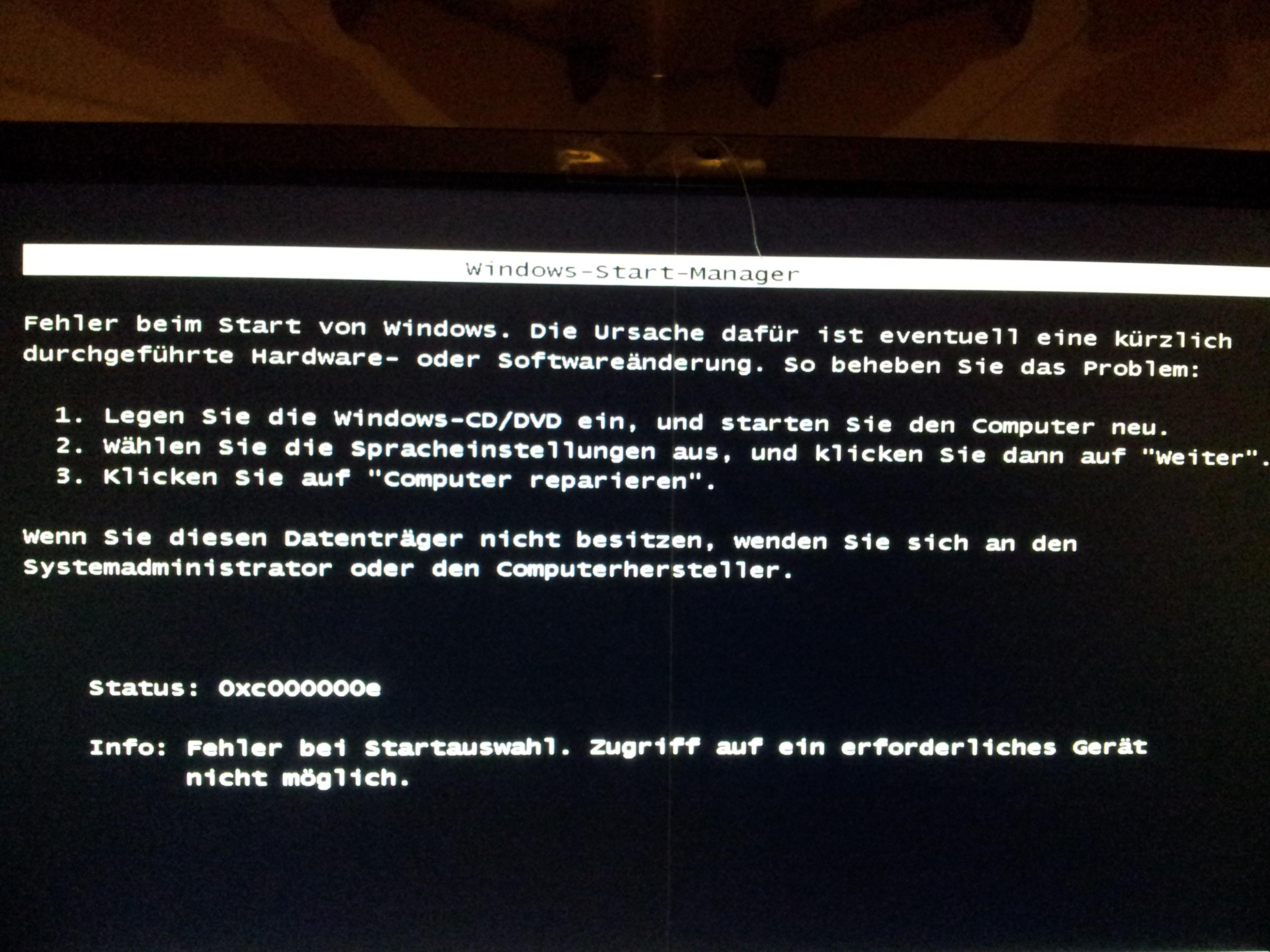

Nun ist es so das W7 nur dann startet wenn die Parrot HDD eingesteckt ist und ich beim starten des Rechners "Windows7" wähle.
Ist die HDD nicht verbunden und ich stelle im Bios booten von der SSD (W7) ein dann bekomme ich eine Fehlermeldung..
Habe während ich Parrot installiert habe Screenshots gemacht, sowie von der Fehlermeldung
Kann mir jemand bitte helfen

Der Bootmanager für Windows 7 ist auf der Parrot-HDD gelandet. Wenn man sich mit Bootmanagern noch nicht ganz so auskennt, ist es bei der Installation mehrerer Betriebssysteme am einfachsten, nur genau die HDD/SSD am SATA-Port des Mainboards angeklemmt zu lassen, auf die man das eine Betriebssystem auch installieren möchte.

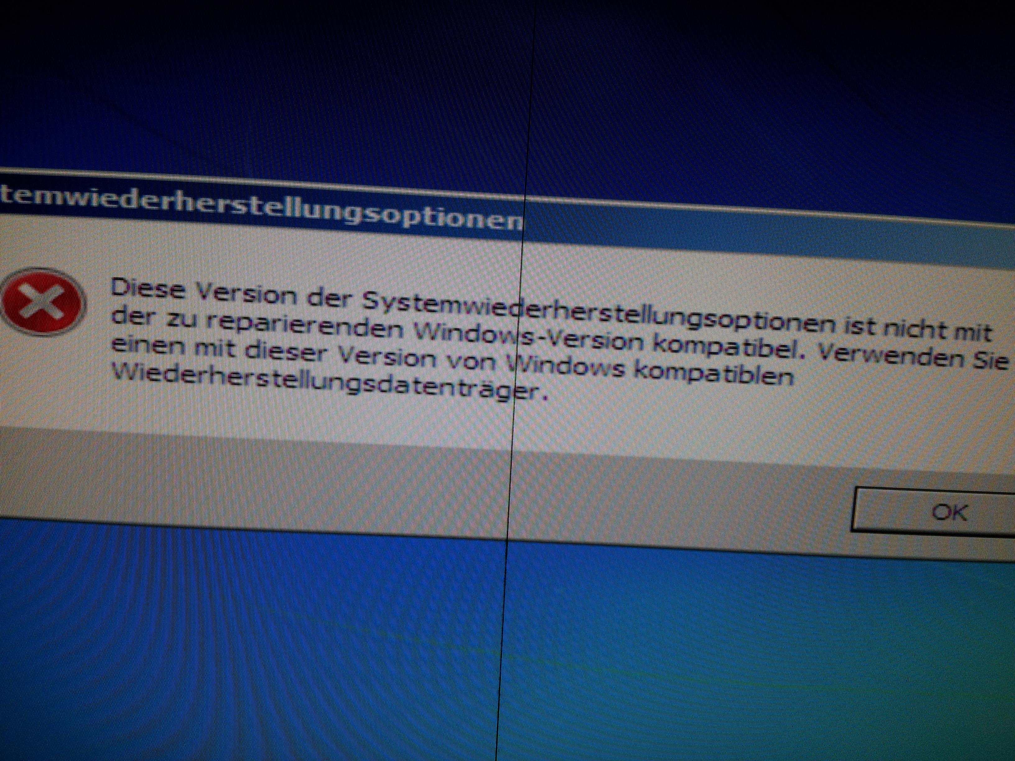

Es funktioniert leider nicht.

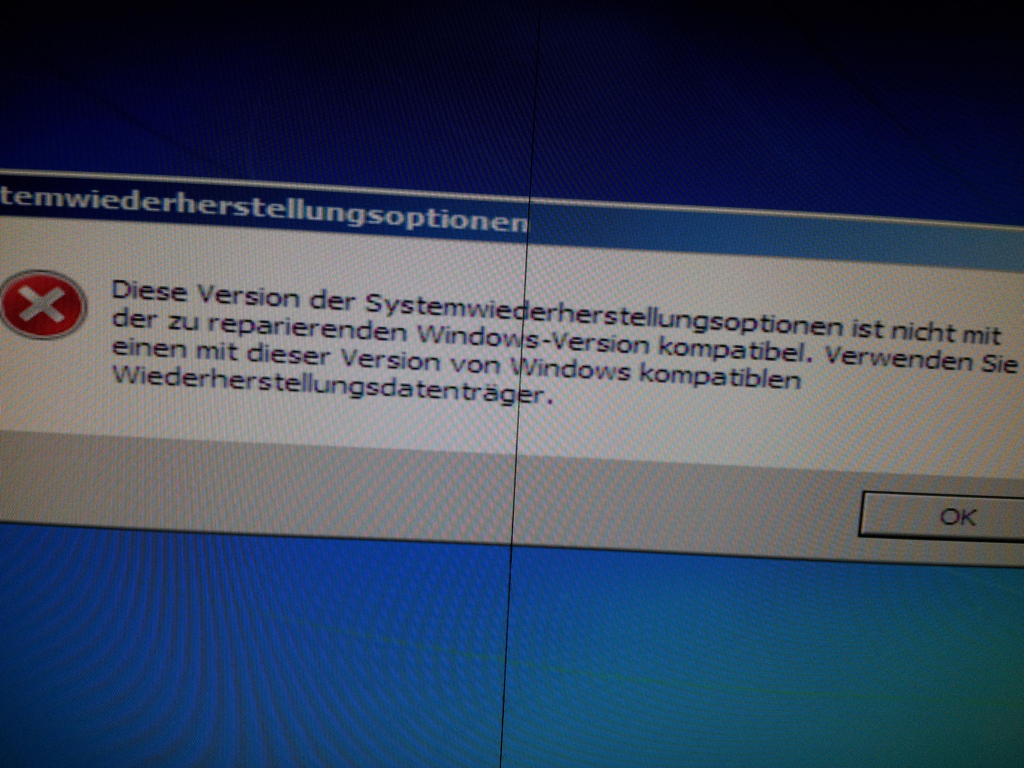

Nachdem ich Computerreparaturoptionen wähle bekomme ich eine Fehlermeldung. Aber es ist diese DVD mit der ich Win7 installiert habe
Gibt es sonst noch Möglichkeiten.. du sagtest ja "zum Beispiel so"
Wenn man eine Suchmaschine mit der Fehlermeldung füttert, erfährt man, daß der Fehler durch den unterschiedlichen Service-Pack-Stand des Windows auf der DVD und des Windows auf der SSD. Du wirst wohl eine Installations-DVD ohne Service Pack 1 haben, in der Zwischenzeit aber mal das Service Pack 1 für das WIndows 7 auf der SSD installiert haben.
Du kannst dir entweder eine DVD besorgen, die dem Installationsstand deines Windows 7 entspricht, oder – was wahrscheinlich einfacher sein wird – wieder mit abgeklemmter HDD von der DVD starten, aber dieses Mal nicht die Reparatur wählen sondern eine Eingabeaufforderung (Kommandozeile, DOS-Fenster) starten und die Befehle aus dieser Anleitung, Punkt „Reparatur mit diskpart und bootrec“ ausführen.

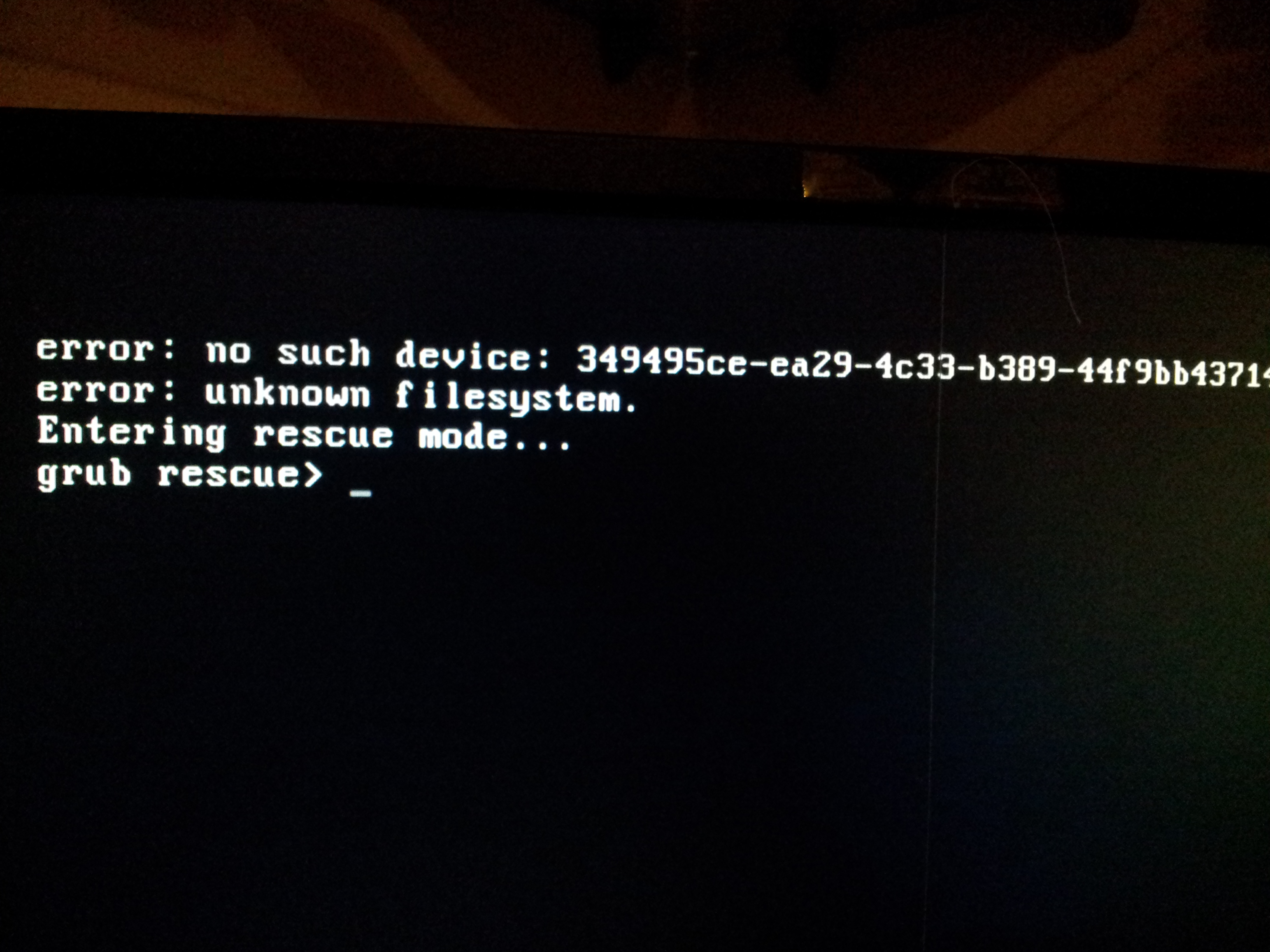

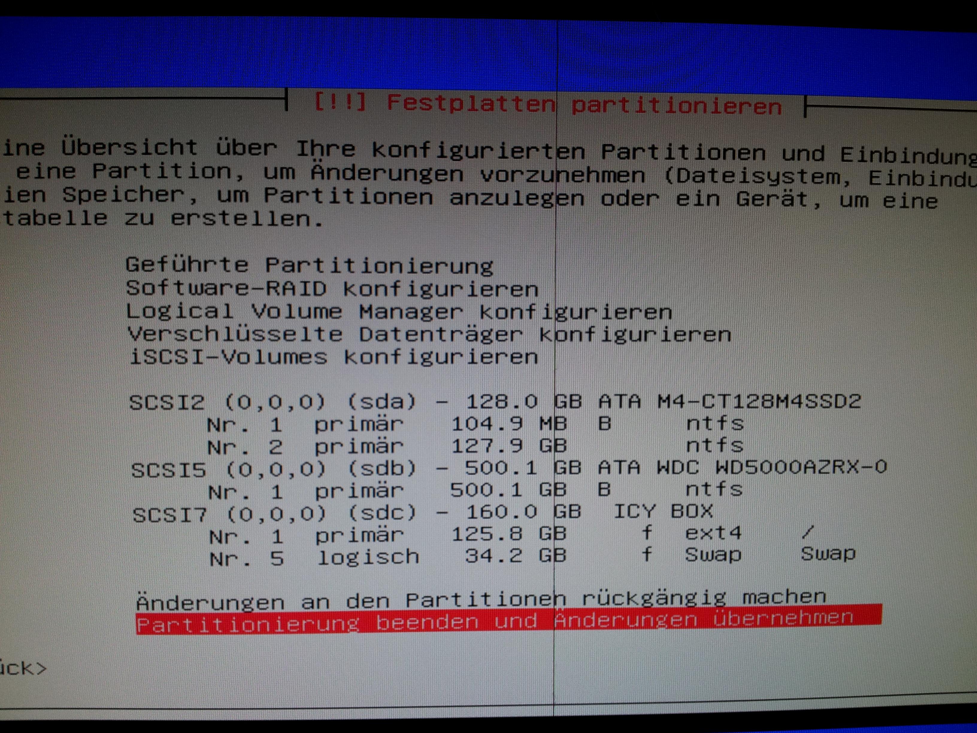

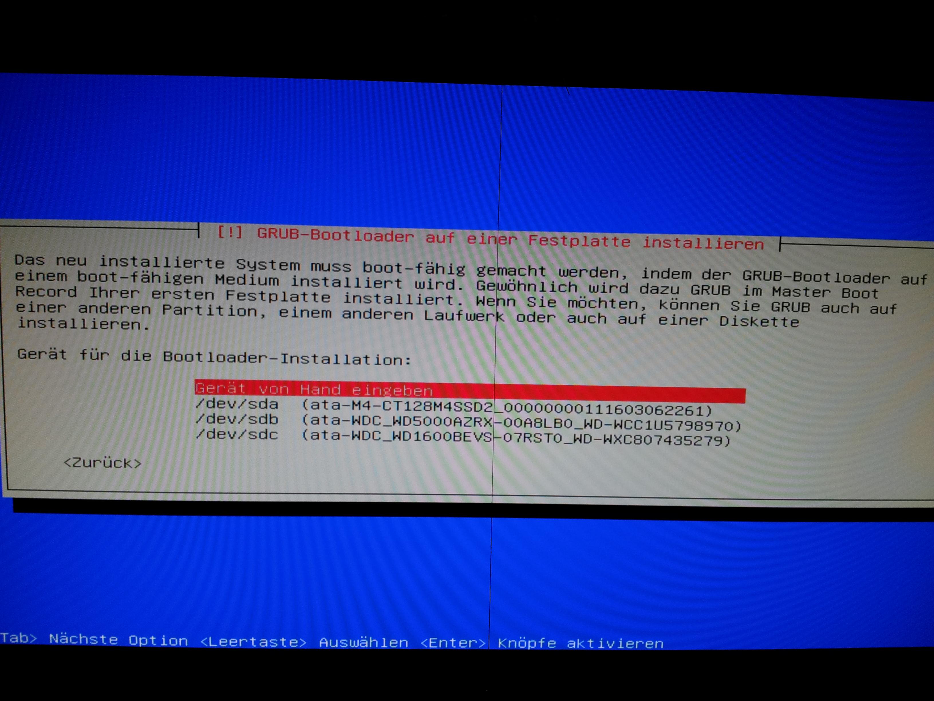

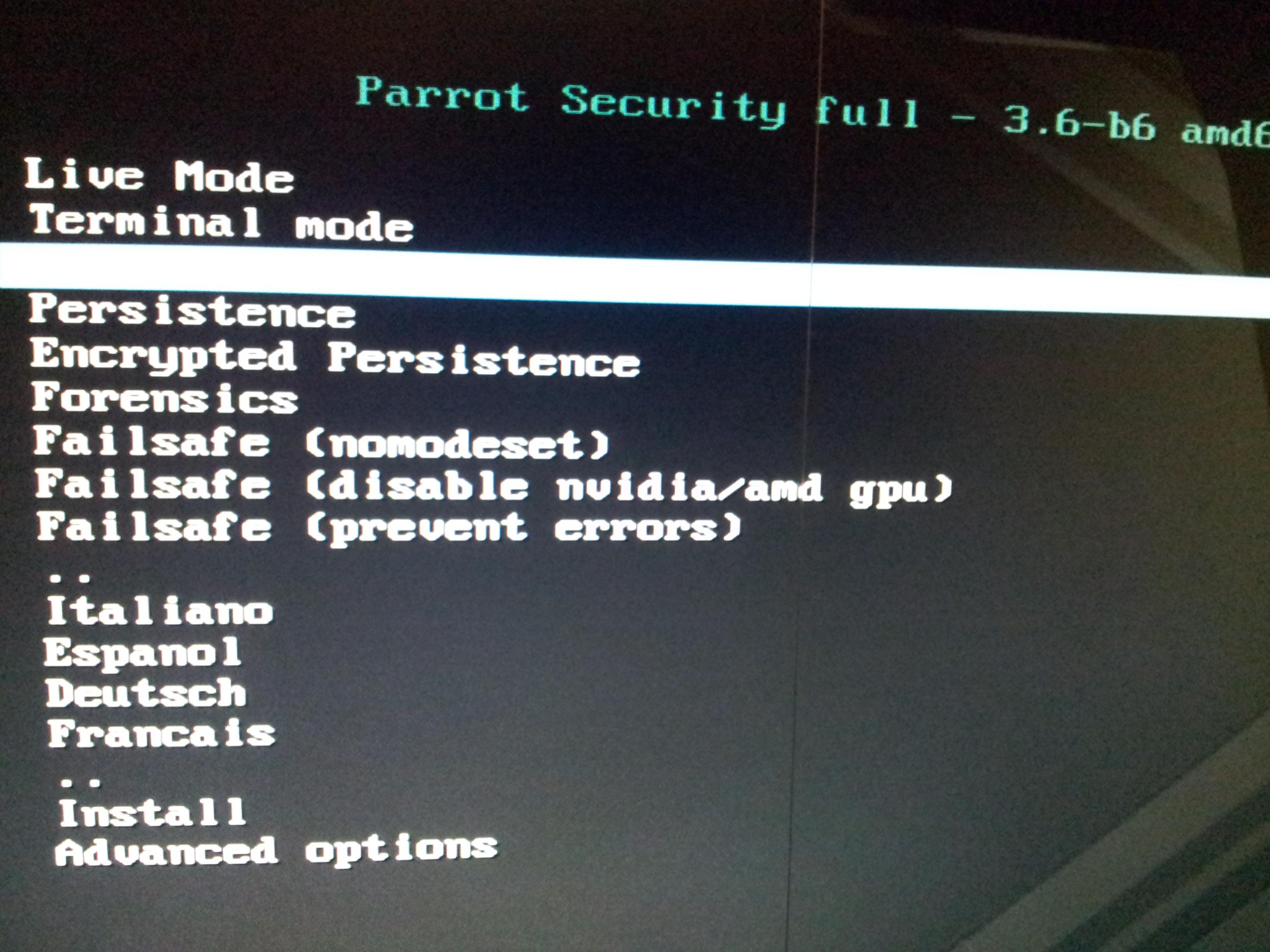

Danach habe ich die interne SSD sowie die interne HDD vom Rechner getrennt und nur die externe HDD angeschlossen wo das Parrot drauf sollte. Habe Parrot erfolgreich installiert, die internen Plattten angeschlossen und neustart.
Windows startete aber Parrot startete nicht.

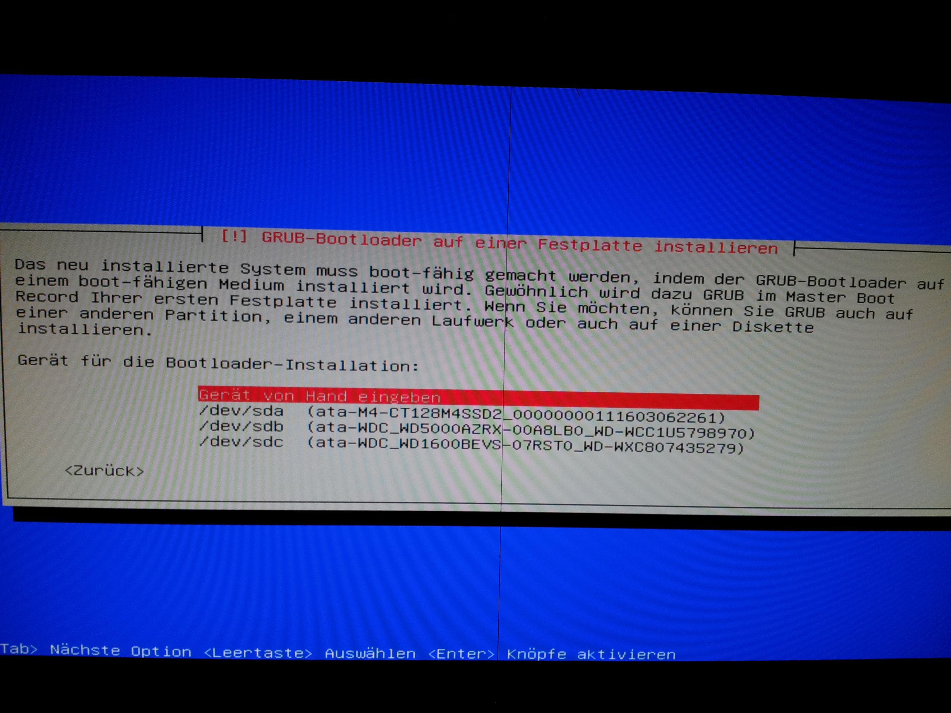

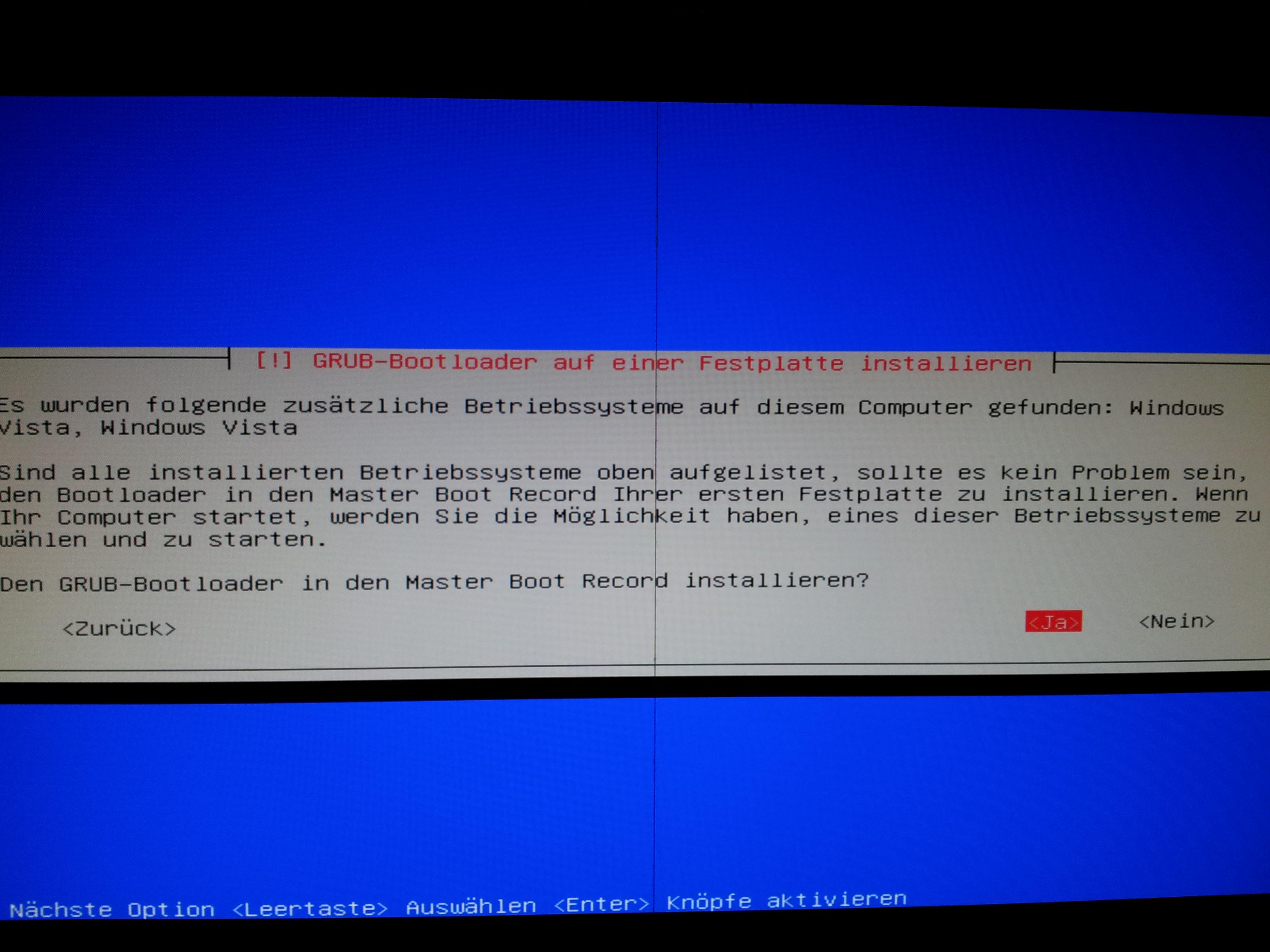

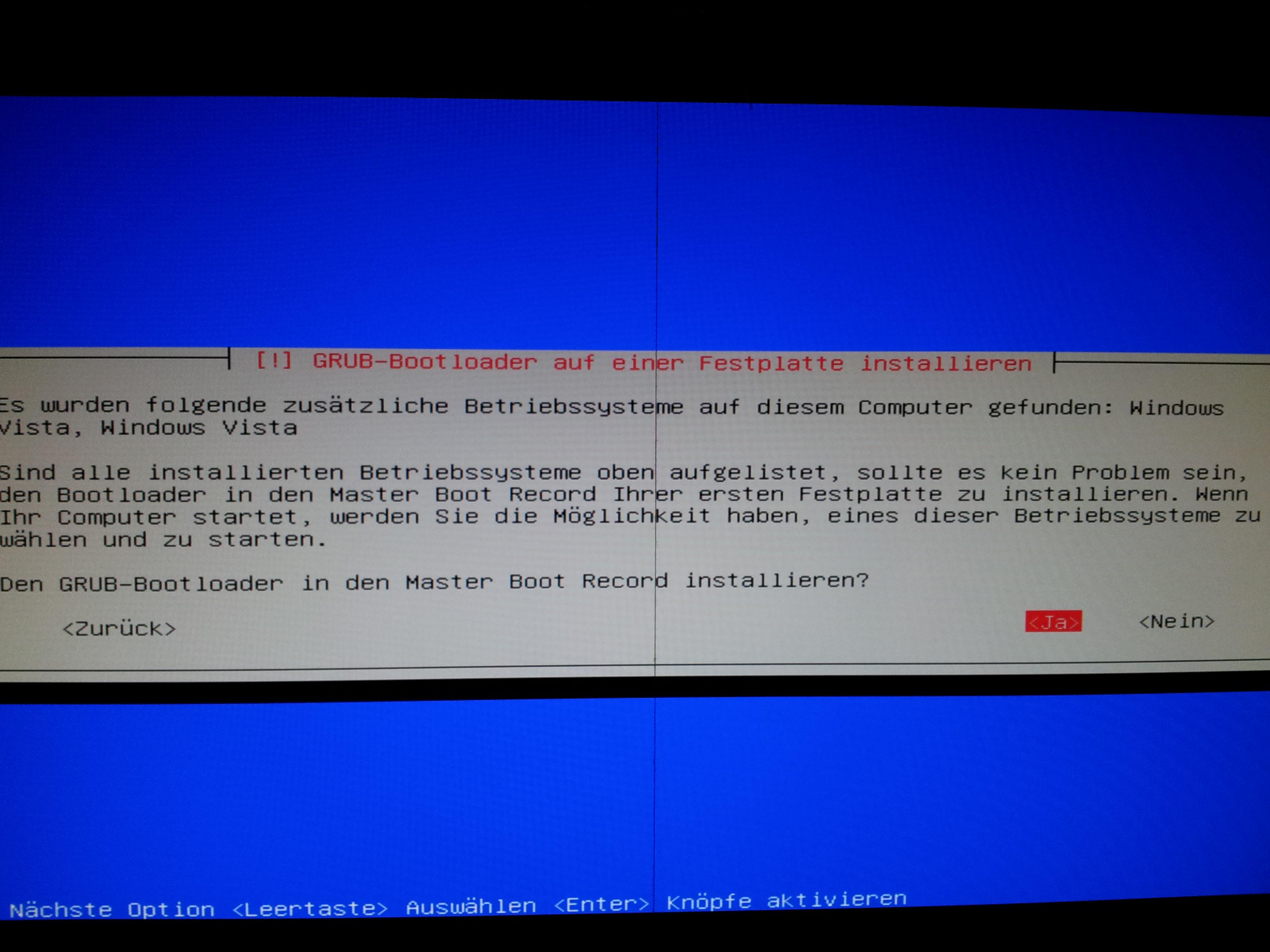

Dann habe ich alle 3 Festplatten angeschlossen gelassen und Parrot nochmal installiert - diesmal aber den GRUB Bootloader nicht in den Master Boot Loader installiert - also auf "nein" geklickt (Foto oben). Den GRUB Bootloader habe ich auf die externe installieren lassen.
Leider war auch das ohne Erfolg. Win7 startete wieder aber Parrot startete nicht..
Die Frage ist, wohin Parrot dann seinen Bootloader / GRUB geschrieben hat, wenn es außer der externen HDD gar keine andere Möglichkeit hatte .

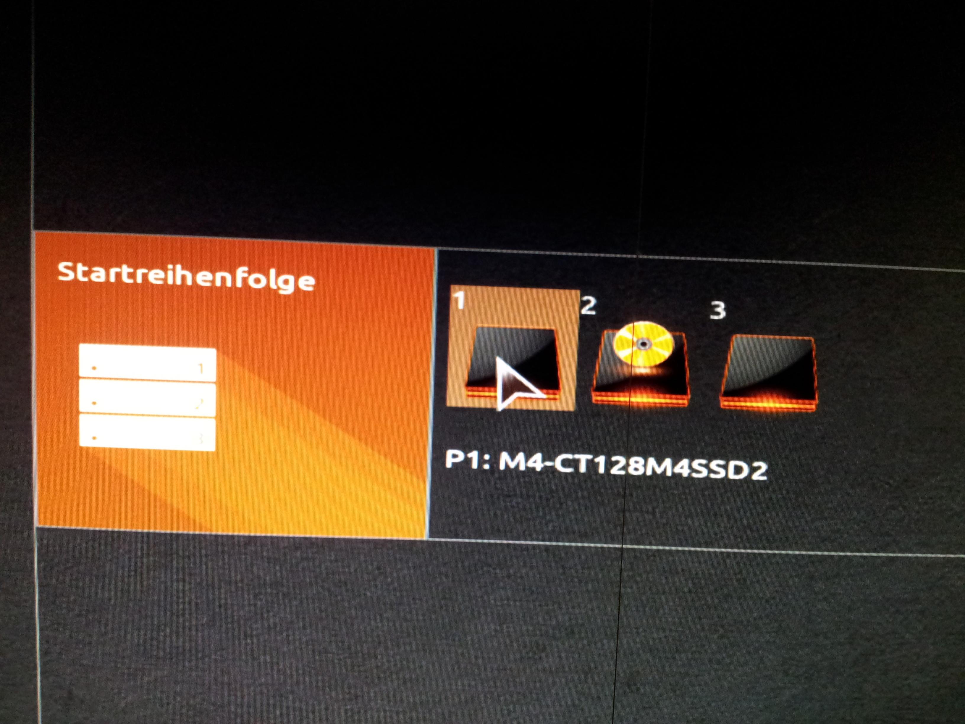

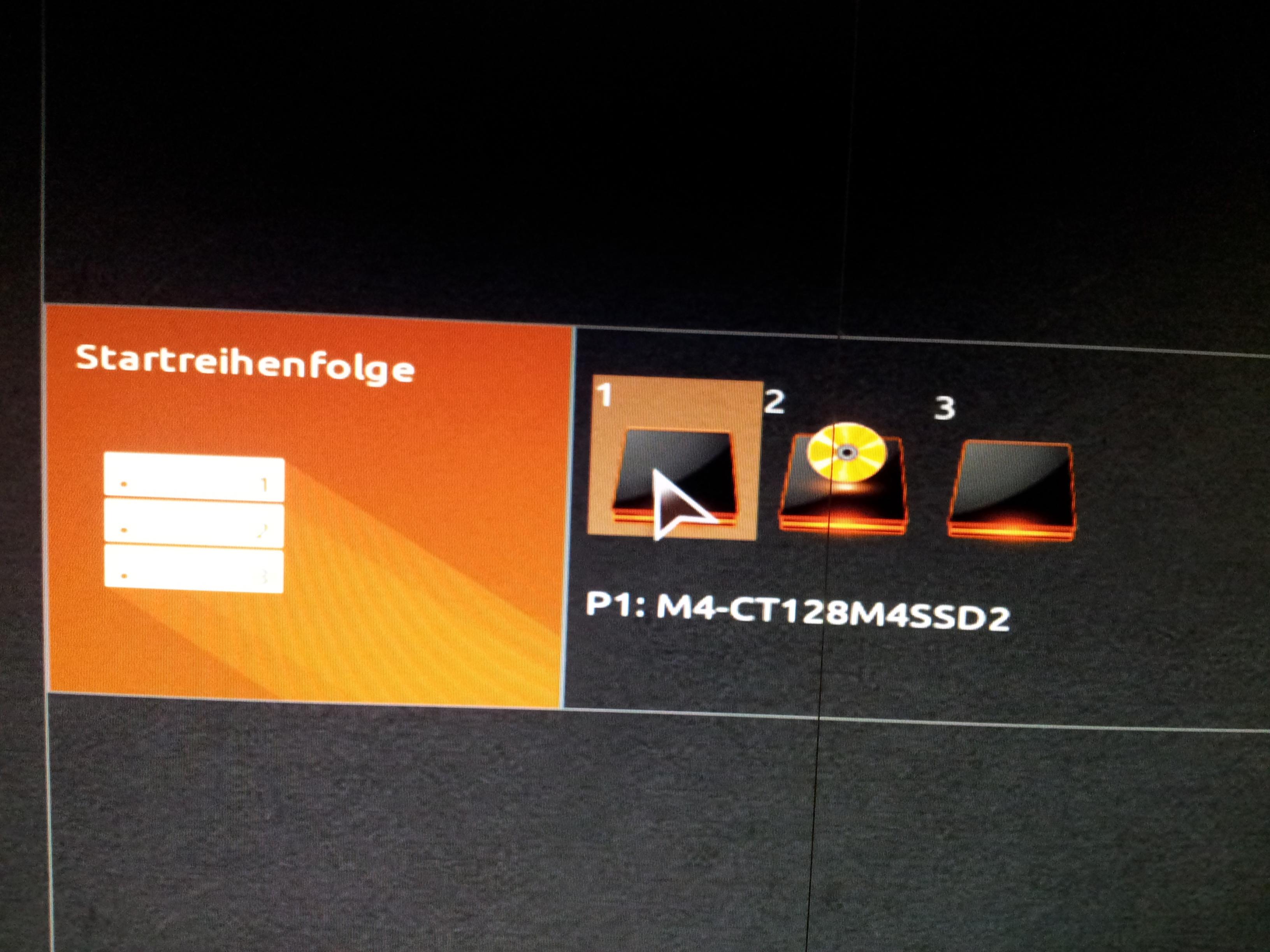

Von welchem Medium aus hast du nach dem Neustart gebootet? Wenn du das zu Bootende nicht händisch via F8 o. Ä. aussuchst, nimmt das BIOS/UEFI natürlich seine normale Bootreihenfolge, die im BIOS/UEFI festgelegt ist. Entweder legst du dort fest, daß es zuerst versuchen soll, von der externen HDD via USB zu booten, oder du legst die Windows-SSD als zuerst zu Bootendes fest, wählst aber immer, wenn du die externe angeschlossen hast, über F8 diese aus. Die erste Variante ist dabei die faule und minimal verzögernde, dafür immer funktionierende. Die zweite Variante ist minimal schneller, braucht aber dein Eingreifen über’s Bootmenü, wenn du die externe angeklemmt hast.
Nach dem neustart hatte ich von der Win7 SSD gebootet, dann neustart ins Bios und externe Parrot eingestellt, startete aber nicht..
Habe jetzt auch ziemlich viel gegoogelt, mir brennen schon die Augen. Ich finde im Netz keine Lösung.

Habe es jetzt nochmal versucht (nur externe verbunden) indem ich die externe an den hinteren USB2 Port angeschlossen habe, vorher steckte sie immer vorn im USB3..
Desweiteren habe ich die externe HDD im Bios als "Harddisk" eingestellt.. vorher war "Auto"
Jetzt läuft es so wie ich es mir vorgestellt habe..
