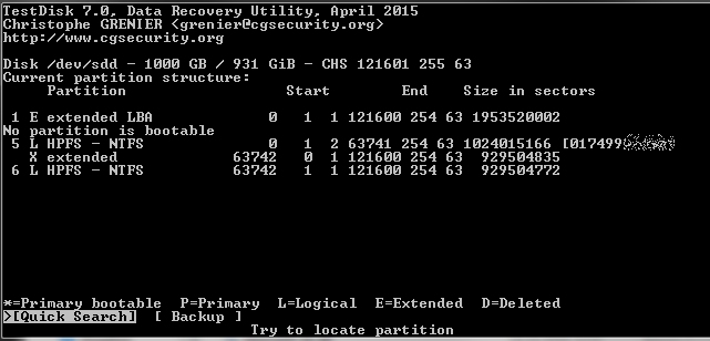

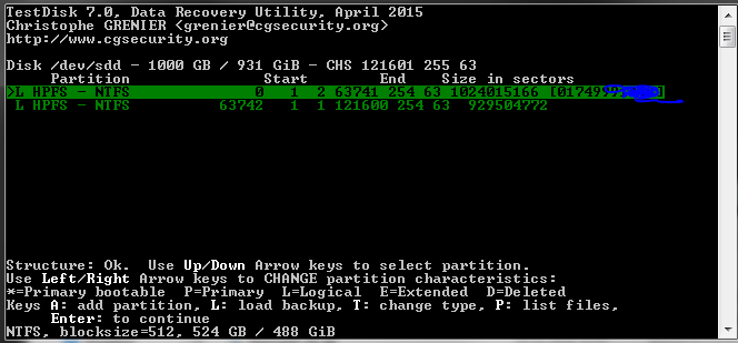

Habe mir testdisc herunter geladen und damit versucht was zu erreichen. Nachdem das komplizierter aussah und nicht direkt funktioniert hat, habe ich mir eine zweite 1 TB HDD besorgt und mithilfe von "HDD Raw Copy" einen Kopie der Platte gemacht. (Ja, hätte ich vermutlich als erstes machen sollen). Hat 10 h gedauert...

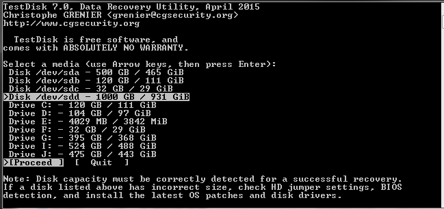

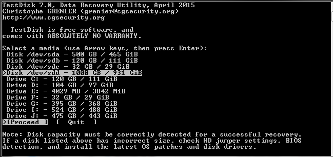

Wenn ich testdisc starte (als Administrator) und nach der Anleitung vorgehe die ich gefunden habe sehe ich folgendes:
Wähle ich nun die 1 TB Festplatte aus, erkennt Testdisk eine Intel Partitionstabelle.

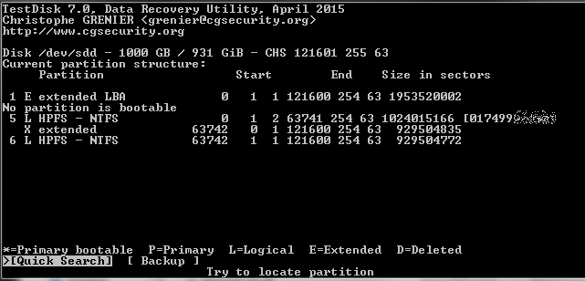

Wenn ich diese nun auswähle und danach auf Anlyse gehe erscheint folgendes:
Nach auswahl von "quick search" erhalte ich fogendes Ergebnis:

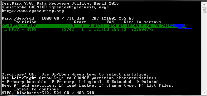

So, jetzt kommt mein Problem. Wähle ich die erste Partition und drücke "p", werden mir die vorhandenen Daten angezeigt.

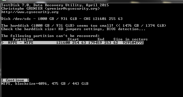

Probiere ich das ganze mit der zweiten angezeigten Partition hängt sich testdisk scheinbar auf und beendet sich.

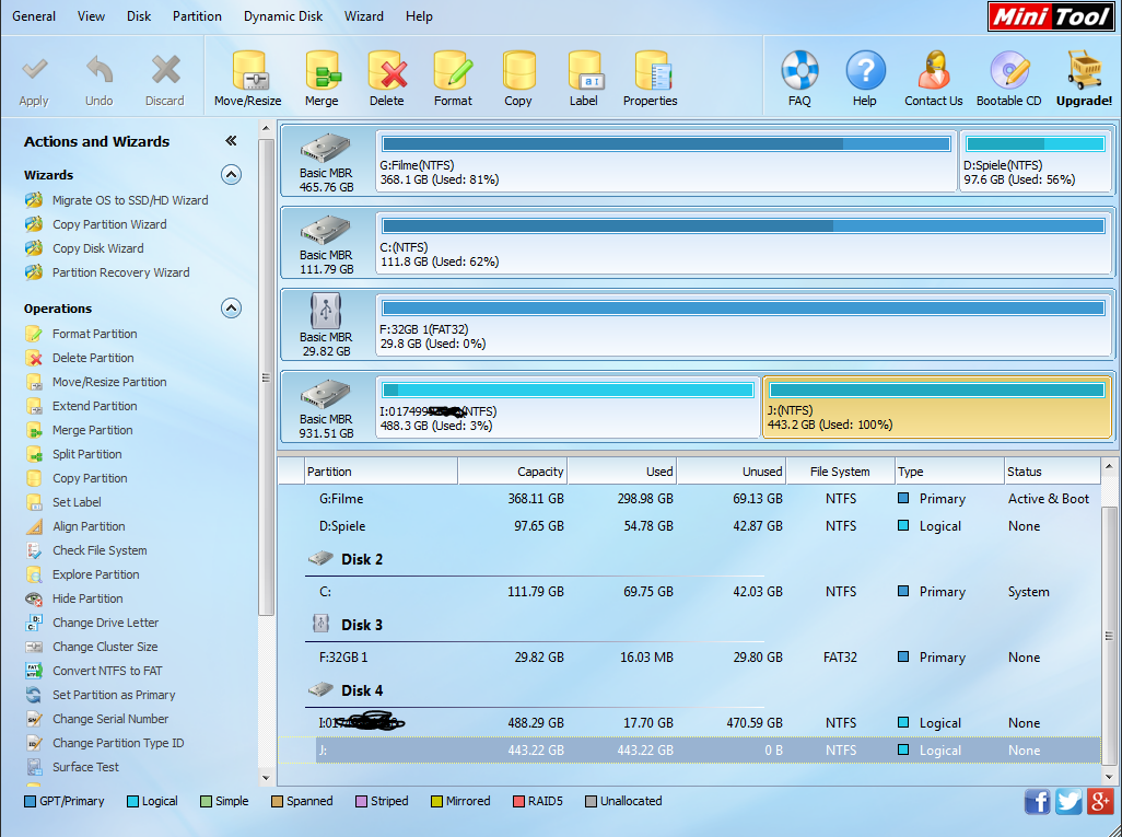

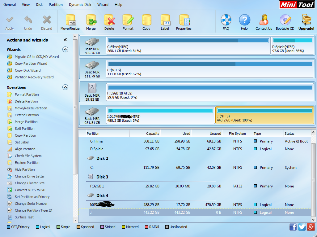

Falls es irgendwie weiter hilft, so sieht das ganze bei Partition Wizard aus:

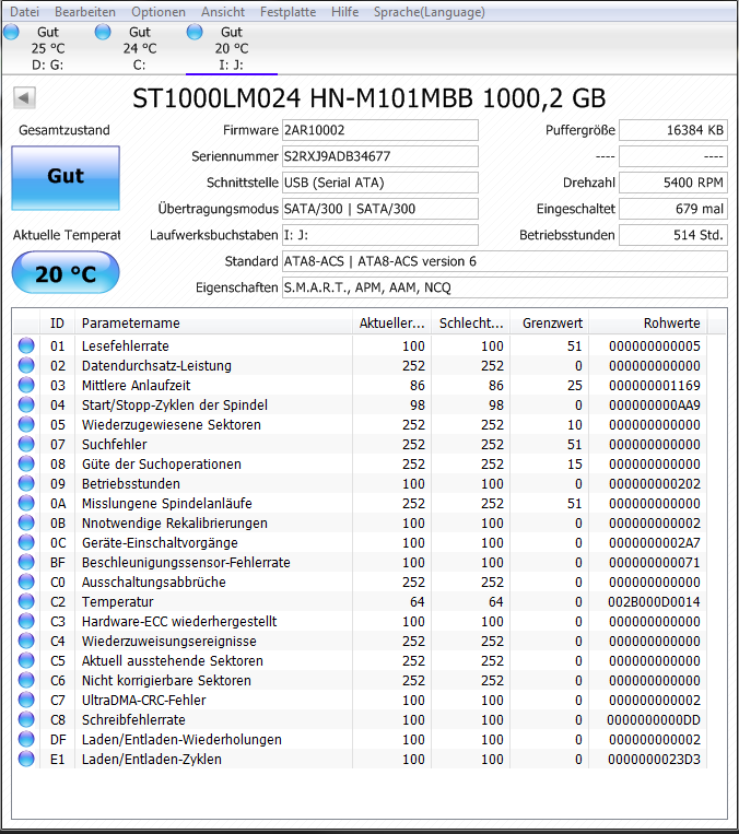

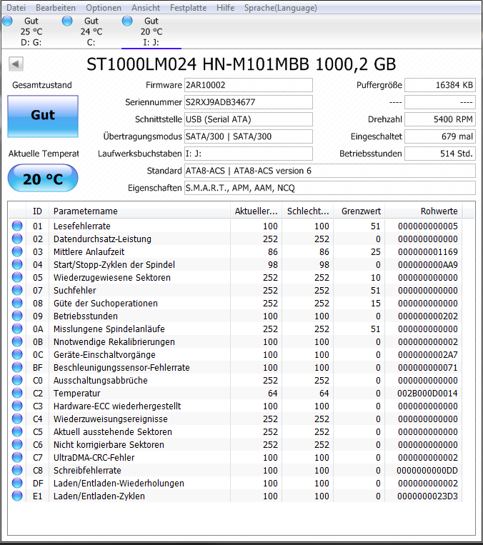

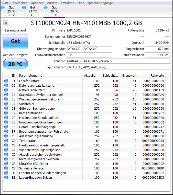

Poste mal die S.M.A.R.T. -Werte der Platte.
Normal braucht man jetzt zwei Platten, eine fürs Image/Klon und eine für die Datenrettung.
Tschau
Wie lese ich die aus?
Wiegesagt, Laie.
Werde mir noch ne zusätzliche Platte besorgen zum drauf wieder herstellen.
Wiegesagt, Laie.
Zur Datenrettung werden zwei Platten benötigt oder ein Profi. Der Kostet aber 1000€ und mehr.
Poste mal die Werte von CDI, dann sehen wir weiter.
Tschau

Wenn Du eine Kopie der orgninalen Platte hast, lege mal los.
Starte mal TestDisk, führe den "DeepScan" aus und poste das Logfile.
-> http://www.cgsecurity.org/wiki/Unterstützung
Dann sehen wir weiter.
Tschau

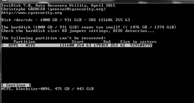

Hier das Log file und das "Resultat":

file_pread(6,2,buffer,1953527807(121601/122/57)) lseek err Invalid argument
get_geometry_from_list_part_aux head=255 nbr=2
Results
L HPFS - NTFS 0 1 2 63741 254 63 1024015166 [01749991448]
NTFS, blocksize=512, 524 GB / 488 GiB
L HPFS - NTFS 63742 1 1 121600 254 63 929504772
NTFS, blocksize=4096, 475 GB / 443 GiB
add_ext_part_i386: max
add_ext_part_i386: min
interface_write()
1 E extended LBA 0 1 1 121600 254 63 1953520002
5 L HPFS - NTFS 0 1 2 63741 254 63 1024015166 [01749991448]
6 L HPFS - NTFS 63742 1 1 121600 254 63 929504772
Alternate 2
