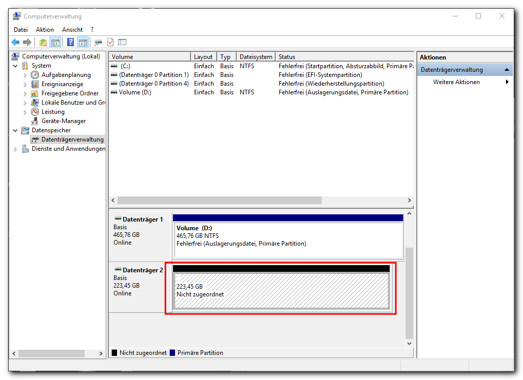

Als ich die Festplatte in meinem PC angeschlossen habe, und in der Datenträgerverwaltung angeschaut habe, sah ich, dass scheinbar keine Partitionen mehr vorhanden waren und alles von der Festplatte gelöscht war. Sah ca. so aus (ist nur ein Beispielbild aus dem Internet aber die HDD wurde genauso angezeigt):

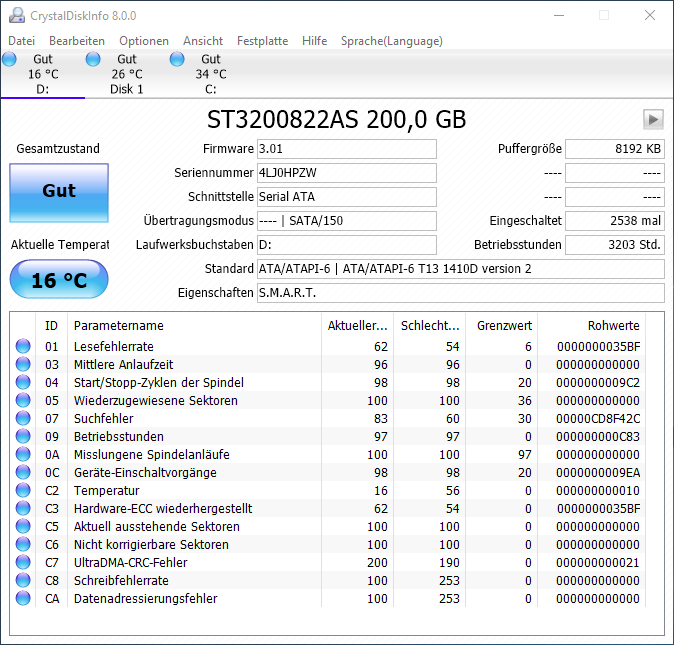

Habe nun den PC bekommen. Habe die Festplatte jetzt an meinem PC zusätzlich angeschlossen. Beim Starten von meinem Windows wurde irgendwas mit reparieren von Datenträger oder so ähnlich angezeigt. Crystal Disk Info zeigt das zu dieser Festplatte an:
782550
Sind die Werte OK?
Außerdem kann ich diesmal per Windows Explorer auf die Daten zugreifen und auch in der Datenträgerverwaltung sieht alles gut aus:
782552
Entweder hat mein Windows seine Festplatte diesmal repariert oder es gibt einen anderen Fehler. Ich teste jetzt mal ob der PC jetzt hochfährt.
Festplatte: Seagate Barracuda 7200.7 200 GB
