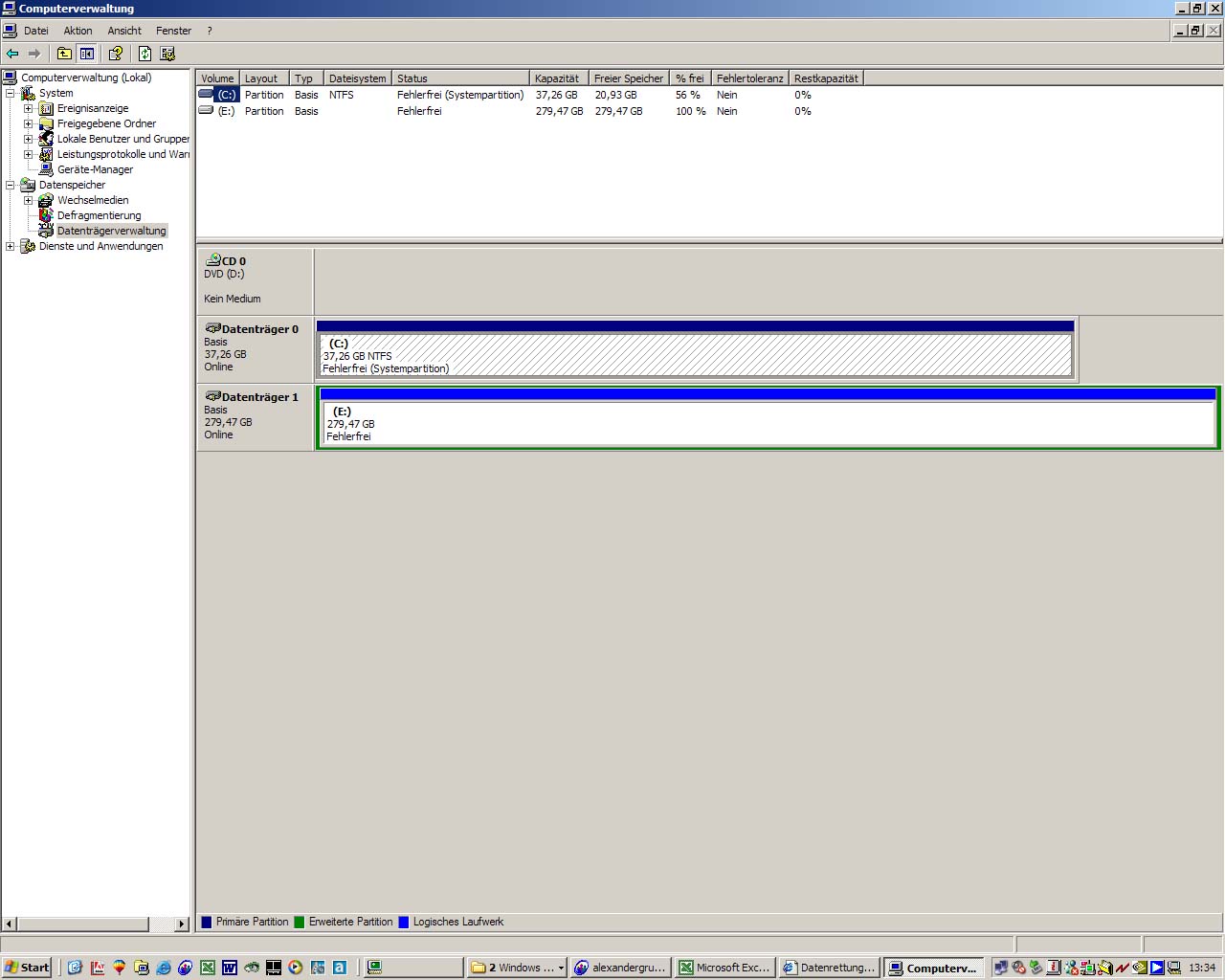

Hab irgendwie durch versehen die Partition auf meiner externen HD gelöscht und ne neue erstellt.

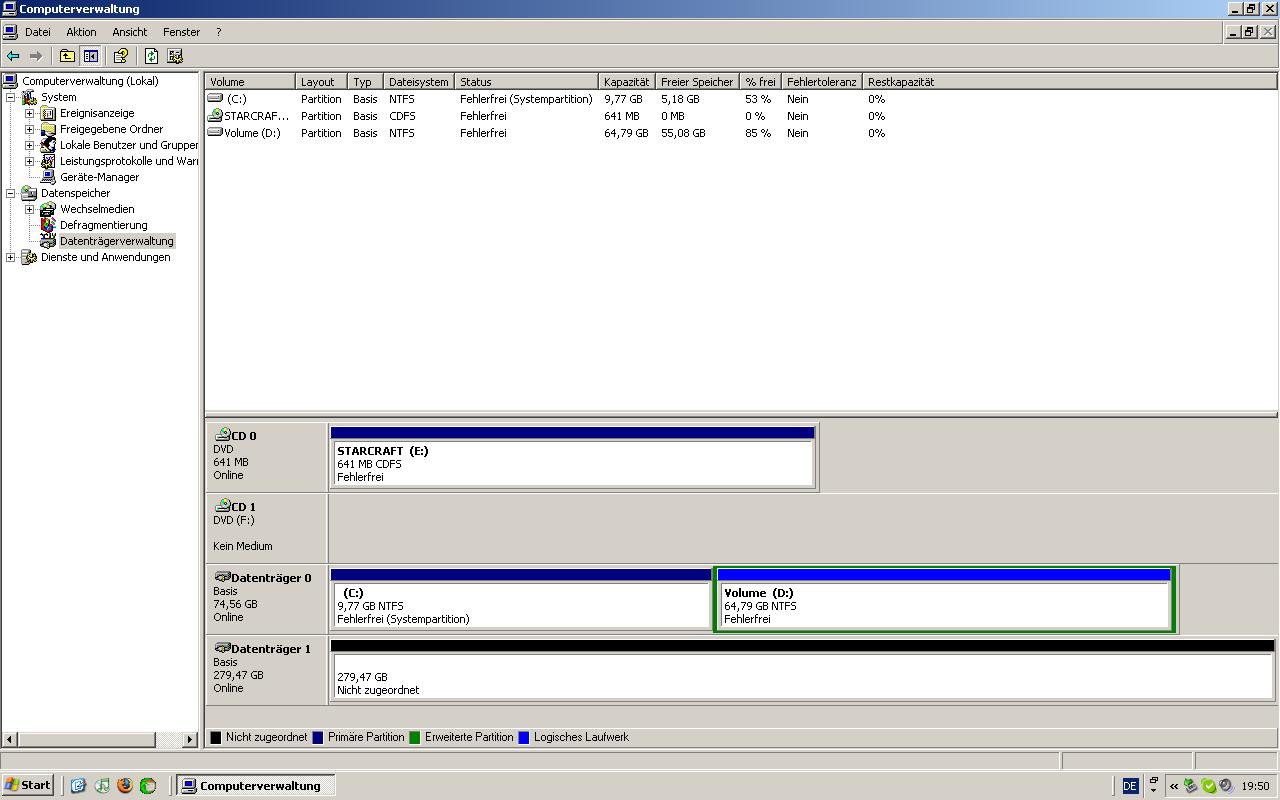

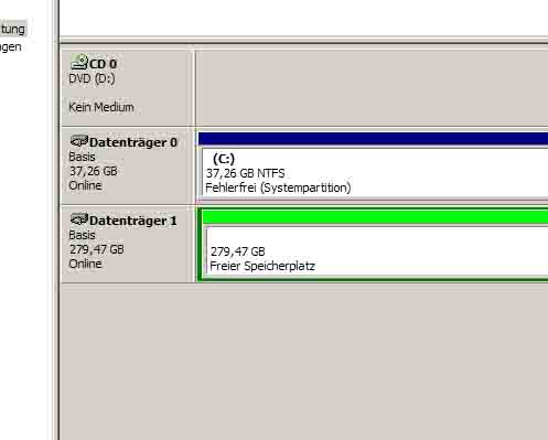

nein habe nicht formatiert, nur die partition gelöscht und ein logisches laufwerk und pfadbuchstaben "E" erstellt. im explorer will er die festplatte formatieren.
hänge hier mal n foto von der datenträgerverwaltung an.

Wiederherstellung sollte möglich sein.
Ob die Suche erspart bleibt oder nicht sieht man gleich.

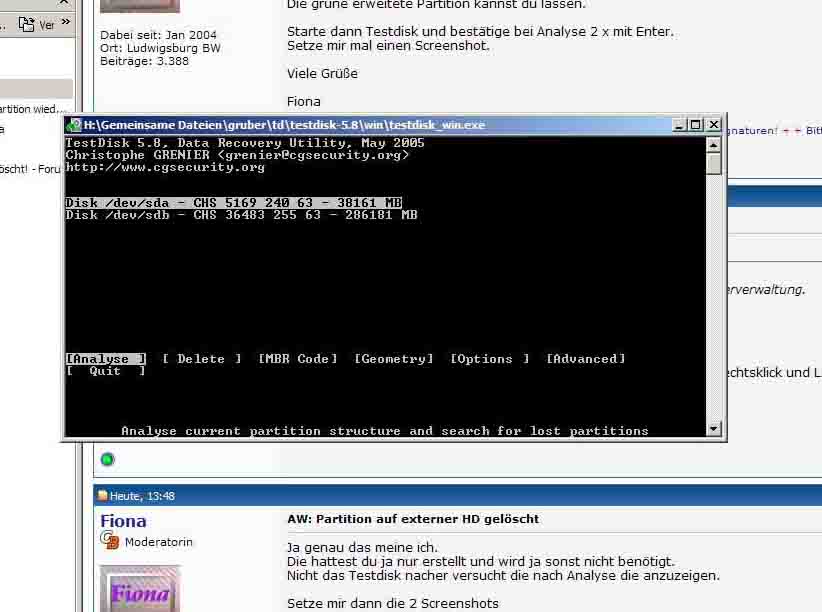

Lösche mal das unnötig erstellte logische Laufwerk in der Datenträgerverwaltung.
Die grüne erweitete Partition kannst du lassen.
Starte dann Testdisk und bestätige bei Analyse 2 x mit Enter.
Setze mir mal einen Screenshot.
Viele Grüße
Fiona

Also du meinst das logische Laufwerk auf Datenträger 1 "E" mal mit rechtsklick und Logisches Laufwerk löschen... entfernen?
thx schon mal im vorraus
fg alik
Ja genau das meine ich.
Die hattest du ja nur erstellt und wird ja sonst nicht benötigt.
Nicht das Testdisk nacher versucht die nach Analyse anzuzeigen.
Setze mir dann die 2 Screenshots
Viele Grüße
Fiona

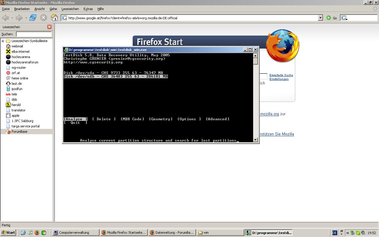

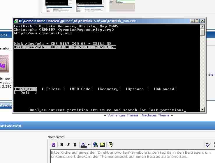

Hallo Fiona,
erstmal danke fuer deine hilfe.
habe jetzt das logische laufwerk gelöscht und Checkdisk gestartet. allerdings kann ich hier nicht 2 x bei Analyse bestätigen daich nach dem ersten mal zum screen"checkdisk2" komme und als Auswahl nur quit und save habe.
mfg alik

Bestätige bitte nochmal mit Enter und setze mir den Screenshot.
Die Partition mit Dateisystem wird nach Analyse erstmal angezeigt.
Viele Grüße
Fiona

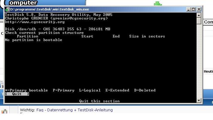

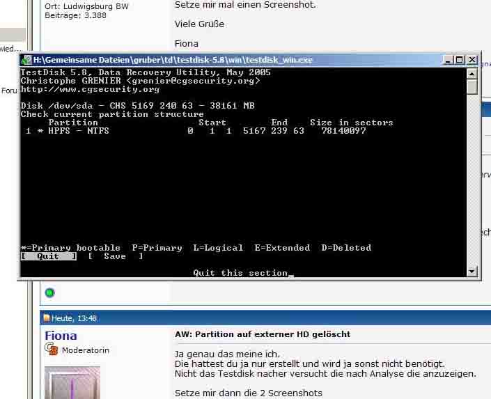

hmm hab glaub ich bei den vorherigen screens die falsche partition (c:) erwischt und nicht die externe festplatte.
hier nochmal der gesammte ablauf mit der zweiten bestätigung die du wolltest.
ist es richtig beim zweiten mal "quit" bestätigen und nicht "save"?
thx alex

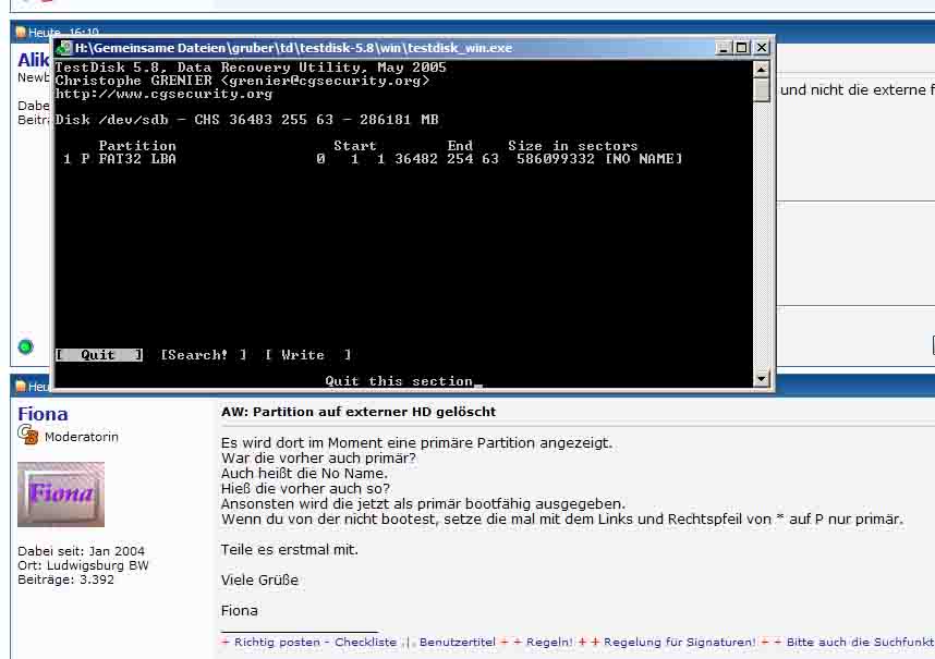

Es wird dort im Moment eine primäre Partition angezeigt.
War die vorher auch primär?
Auch heißt die No Name.
Hieß die vorher auch so?
Ansonsten wird die jetzt als primär bootfähig ausgegeben.
Wenn du von der nicht bootest, setze die mal mit dem Links und Rechtspfeil von * auf P nur primär.
Teile es erstmal mit.
Viele Grüße
Fiona

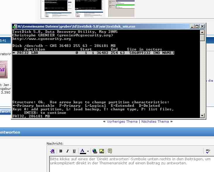

hab das mal gemacht:
also die drei die ich mit testdisk gemacht habe stimmen?
screen1: die externe festplatte gewählt und analyse bestätigt
screen2: nochmal bei quit bestätigt (hier steht ist nicht bootfähig
screen3: * auf P (Primär gestellt) und mit enter bestätigt (weiß allerdings ned warum)
screen 4: und wie gehts weiter?
ps: warum musste ich von * auf P umstellen? iss ja nur meine externe platte und keine system mit win. gebootet wurde nie von dieser platte. wurde immer nur fuer daten verwendet.
thx alex
Die ist nur auf Primär gesetzt.
Testdisk zeigt primäre Partitionen nach Analyse immer aktiv mit Stern an.
Wenn du die auf nur P setzt ist die nicht aktiv.
Die wird eben so als primäre gefunden.
Hast mir nicht mitgeteilt ob die vorher No Name hieß.
Ist jetzt egal.
Gehe jetzt mit dem Pfeil auf Write.
Bestätige mit Enter und y.
Starte den Computer neu und teile das Ergebnis mit.
Wenn chkdsk (Autochk) bei Systemstart kommen sollte, breche chkdsk ab.
Geht normalerweise durch Tastendruck innerhalb von 10 Sekunden.
Viele Grüße
Fiona

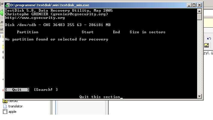

hab jetzt schon wieder ein prob mit der selben platte.
externe platte
maxtor 300Gb
hab jedoch weder was gemacht noch um/eingestellt.
noch mal testdisk laufen lassen und folgendes is dabei rausgekommen:
Das ist der Screen nach Start von Testdisk und zeigt nur die Festplatte an.
Bestätige bitte mit Enter und sezue mir einen Screenshot von dem gegenwärtigen Zustand.

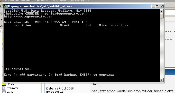

argh! den nächsten screen hatt er ned genommen weil er zu groß war.
hier isser:
da zeigd er mir nämlich gar nix an.
wenn ich jetzt nochmal bestätige durchsucht er irgendwelche zylinder und findet auch nix
thx alex
Das ist oft normal bei einem Fehler im MBR.
Wenn eine Partition nicht in der Partitionstabelle vorhanden ist, kann Testdisk bei der gegenwärtigen Struktur nichts anzeigen.
Bei nächsten Screen gibt es einen Quicktest.
Dort werden Partitionen schon oft angezeigt.
Wenn dort eine Suche stattfindet lasse die laufen und setze mir hinterher den Screenshot.
Ansonsten mußt du später die tiefere Suche ausführen.
Mögliche Ursachen bei externen Festplatten kommt nachher.
Gruß Fiona

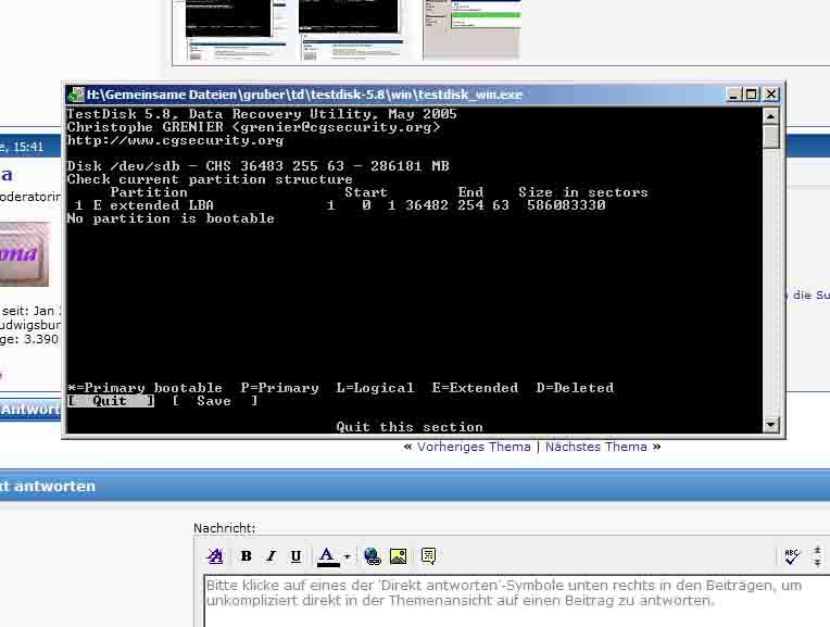

so hier ist der naechste screenie nach dem er die zyl. überprüft
nachdem ich nochmal bestätige kommt der naechste screenie:
fg alex
ps: bin nun auf search und die suche läufd grad. sobald fertig setz ich den screen
