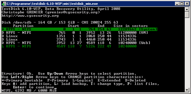

Naja, ich weis nicht, was testdisk da anzeigt ist eher Bullshit, die Linux-Partitionen gabs nie und die 2. und 5. in der Liste liegen direkt hintereinander, also können die Werte kaum stimmen.
Die 6. müsste geschätzt bis etwa 15k gehen statt nur bis 5226, hier kann das Prog auch kein Dateisytem anzeigen.
Bild ist der Deep-Test und Partitionstabelle verändern möchte ich wie gesagt nicht, dazu scheint mir das Programm zu unzuverlässig.
Jemand ne Idee ob ich das jetzt unter Linux (oder Windows) gemountet bekomme ?

Testdisk zeigt normal keinen Bull***.
Testdisk kann nach der tieferen Suche Partitionen anhand von irgendwelchen alten oder generell anhand von Überbleibseln so erkennen.
Daher kannst du die Linux-Partitionen ignorieren.
Da die Partitionen Linux-Partitionen sich mit Windows-Partitionen überlappen, werden die als gelöscht dargestellt.
Zwei Partitionen können nicht den gleichen Speicherplatz belegen.
Daher gibt dir Testdisk die Wahl, welche du wiederherstellen möchtest.
Die Partitionen die für dich wichtig sind, kannst du markieren und mit dem Links oder Rechtspfeil entweder auf P für Primär oder L für logisches Laufwerk setzen.
Die Partitionen müssen in Testdisk immer komplett bei Write in die Partitionstabelle geschrieben werden.
Partitionen die auf D stehen, werden nicht wiederhergestellt und erscheinen auch nicht am nächsten Screen bei Write.
Daher setze einfach die zweite Partition VM auf P für primär.
Die Partition Web auch.
Deine vierte Partition die du logisch auf L gesetzt hast, zeigt keinen Namen (Label) an.
Kann auf das Dateisystem oder Bootsektor hinweisen.
Wenn du die markierst, achte mal in der letzten Zeile unten am Screen, ob dort NTFS found using backup sector steht und deine Daten angezeigt werden.
Wenn dort eine Fehlermeldung erscheint, kann das Dateisystem beschädigt sein.
Teile es im Fall mit.
