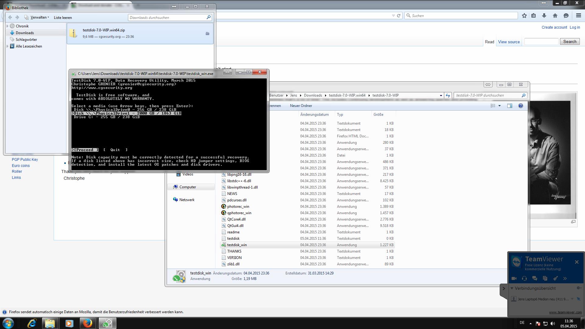

danke für deine Antwort.
Ja war da auch weitergegangen.
Füge dir mal die Screenshots entsprechend an.
Gruß Jens

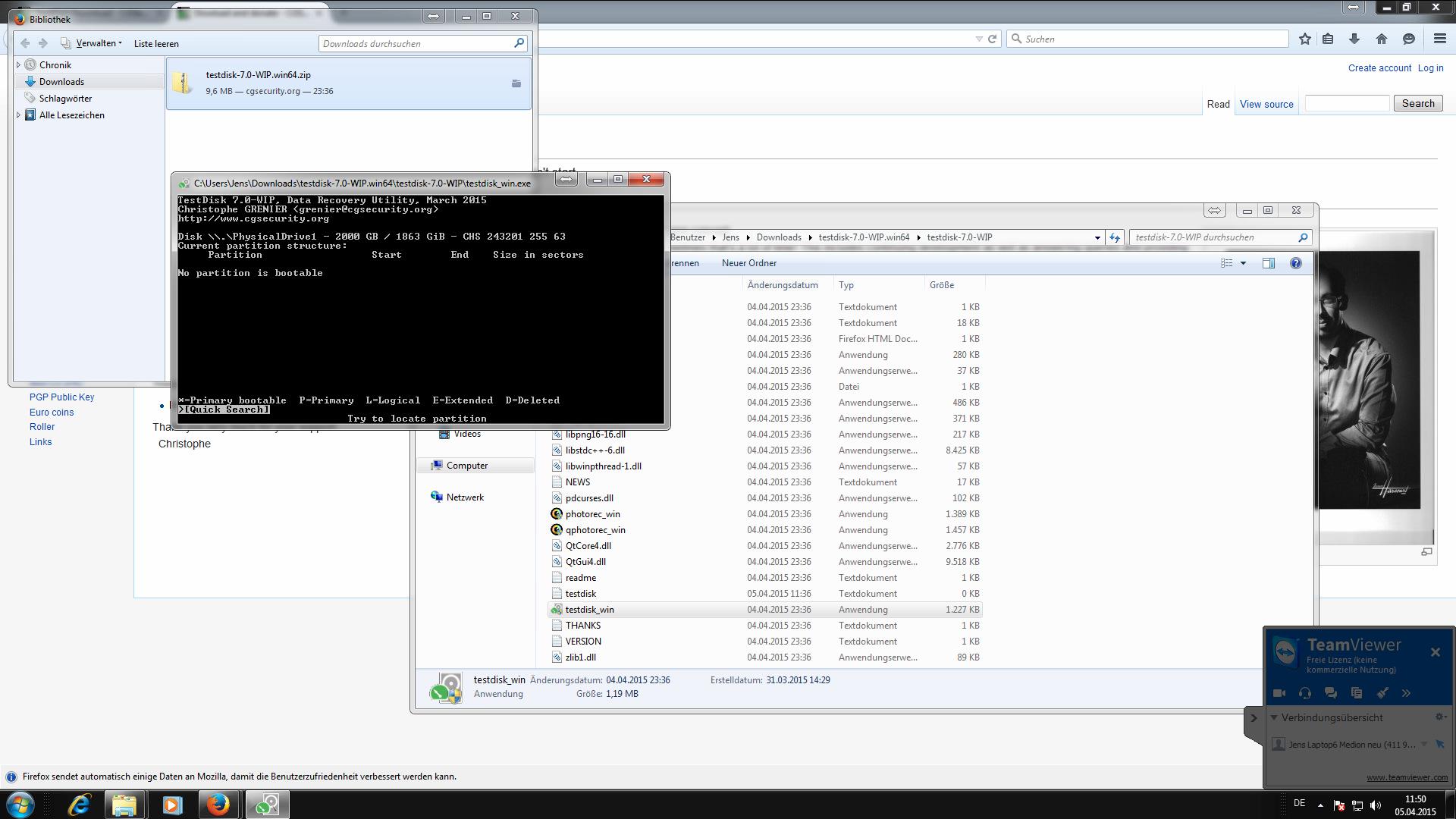

"Quick Search" sollte dann "Try to locate partition". Also es wird versucht die Partitionen zu suchen. Das ist Schritt 7 in der Anleitung. Wenn Partitionen gefunden werden (Schritt 8), kannst du mit "P" nach Dateien gucken, ob sie da sind (Schritt 9).

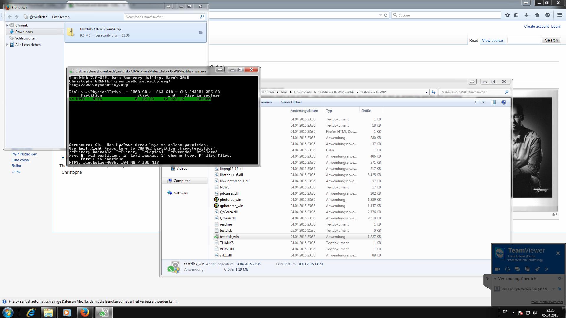

So sieht es übrigens während der Suche aus.
Gruß Jens
Hi,
das ist das Ergebnis nach dem Scan gewesen.
Hierbei handelt es sich ja um die erste "systemreservierte" Partition.
Kann mir hier jemand weiterhelfen ?
Gruß Jens

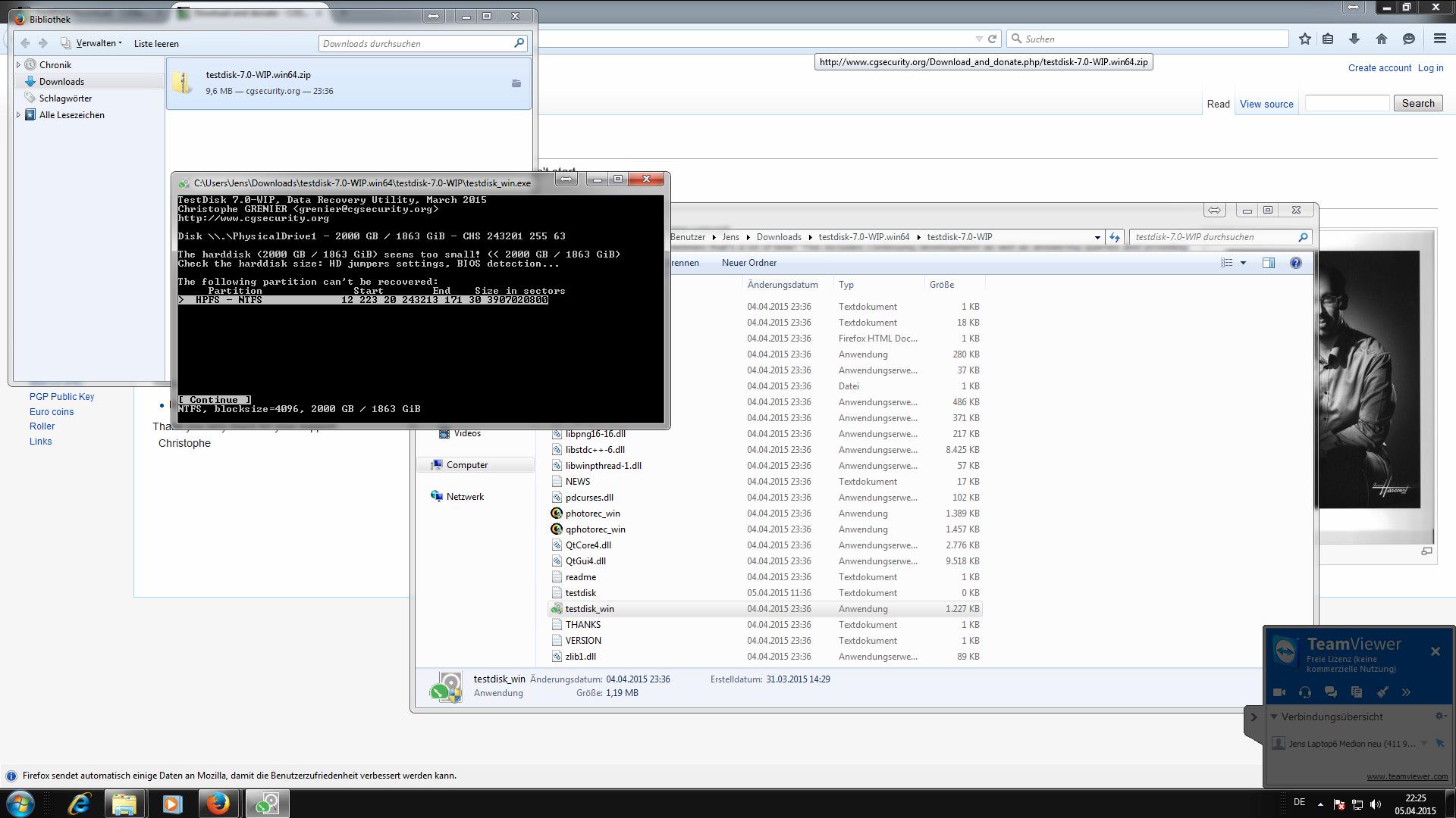

ich glaube hier hat mein Antworten nicht richtig funktioniert.
Hier nochmal alle Screenshots in der Hoffnung das mir jemand helfen kann.
Gruß Jens

Du sollst wenn die 1863 GiB Partition gewählt ist (siehe Anhang ..712) mit P deine Daten suchen.
Wird da nichts angezeigt kann man noch mit Get Data back for NTFS resp. Recuva suchen, werden die Daten gefunden dann und erst dann muß eine Lizenz erworben werden um die Daten auch retten zu können.
