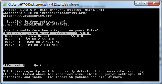

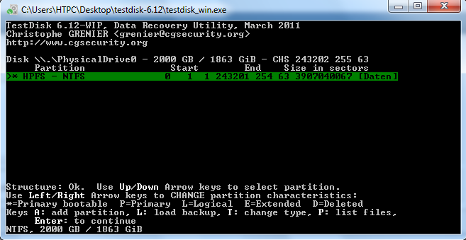

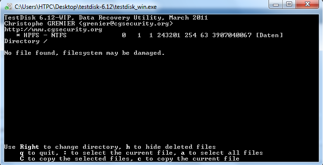

ja, jetzt isses mir auch passiert. habe bei einer neuinstallation des OS alle partitionen der SSD löschen wollen und leider die der Daten-platte gelöscht. habs dann auch gleich gemerkt, es wurde nichts darauf geschrieben seither.
Status in der datenträgerverwaltung: "nicht zugeordnet"
testdisk: 6.12
die partition wird gefunden, auch grün markiert, der alte name ("Daten")
wird auch korrekt angezeigt. wenn ich mir jedoch die daten anzeigen lassen will sagt er "no files found, filesystem may be damaged"
-> wie verfahre ich jetzt weiter ? die deeper search bringt auch keine ergebnisse

Die Partition wird gefunden, es liegt also ein Fehler im Dateisystem vor, da kann Testdisk nur bedingt helfen. Wird der Festplatte / Partition noch ein Laufwerksbuchstabe zugewiesen? Dann könnte chkdsk u. U. noch etwas ausrichten. Da diese M$-Tool auch nicht ganz ungefährlich ist, lasse ich chkdsk zunächst mit /v laufen und sehe mir die Ausgaben an, wenn die Ausgabe zu umfangreich wird, kann man sie mit > C:\Tmp\Chkdsk_log.txt, in eine Datei umlenken und dann in Augenschein nehmen. Um bei chkdsk die Wahl bei den Optionen zu haben, führt man die Befehle in einer Shell aus (Start - > Ausführen ... - > cmd.exe eingeben und abschicken, in dem sich dann öffnenden Window - eine Shell - chkdsk ausführen).
Beispiel:
chkdsk d: /v bzw. chkdsk d: /v > c:\tmp\chkdsk_log.txt für Laufwerk d:
Lässt sich chkdsk nicht starten in Ermangelung eines Laufwerksbuchstaben oder bricht ab, hilft nur Datenrettungssoftware wie Restorer Ultimate,R-Studio und Co.
es wird kein laufwerksuchstabe zugeordnet.
soll ich die partitionstabelle schreiben ? denn diese ist ja da bzw. er bietet sie an und beim schreiben sollte er ja keine daten überschreiben, oder ? und dann in einem 2. schritt versuchen das dateisystem zu retten ?
Die Partition wird ja gefunden, warum willst Du sie dann schreiben? Dein Problem liegt im Filesystem! Linux ist toleranter bei def. Filesystemen als Windows, Du kannst nochmal von einer Linux-Live-Cd wie Knoppix booten und versuchen die Daten zu retten, ansonsten bleibt Dir nur Datenrettungssoftware.

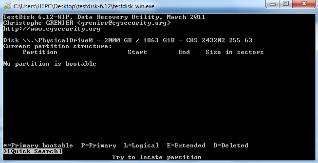

na weil ich ja atm weder partitionstabelle (siehe anhang 2, 1.post) noch dateisystem (siehe anhang 4, 1.post) habe.
wenn ich die partitionstabelle wieder herstelle (dazu muss ich sie nunmal nichtnur auslesen, sondern auch zurückSCHREIBEN) wäre ich nach meinem technikverständniss schonmal weiter. von 2 fehlern einen behoben.
die frage ist eher ob das beheben des einen fehlers (partitionstabelle ist weg) das beheben des 2. fehlers (dateisystem defekt) schwieriger/unmöglich macht weil etwas überschrieben wird oder vllt. sogar sehr viel einfacher, denn dann hat man ja wenigstens eine partition, die man nach verschollenen dateien durchsuchen kann/deren dateisystem man reparieren kann.
Nach dem Quick Search (Screen 3 erster Post) wird eine Partition grün angezeigt, die über die komplette Disk geht. Via p wird Dir dann ein def. Filesystem angezeigt, ohne Partition hättest Du diesen Menüpunkt nicht.
das heisst ? partitionstabelle schreiben ? werde aus der antwort ihrgendwie nicht schlau, sry
Wenn die Disk nur mit einer Partition eingerichtet war, findet sich kein Fehler in der Partitionstabelle und dann brauchst Du sie auch nicht neu schreiben zumal Dir ein def. Dateisystem angezeigt wird.

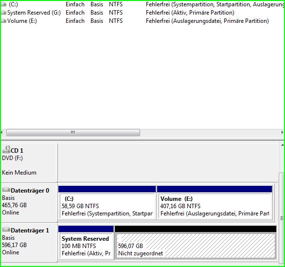

Auch ich hatte eine Harddisk zu 640 GB, Laufwerk H
und habe bei der Win7 Installation versehentlich die Partition gelöscht, bzw. die Harddisk von der Installations Auswahlmenü gelöscht.
Nun erscheint bei Datentraägerverwaltung folgendes.
Kann ich meine verlorenen Daten (Games und Filme udg.) noch retten mit TestDisk ?
Das wirst Du nur sehen, wenn Du die Diagnose mit Testdisk machst!
Wie beschrieben habe ich von der Harddisk nur 100MB besetzt, der Rest ist NICHT ZUGEORDNET!
Wie sollte ich am Besten vorgehen um moeglichst die Daten noch Retten zu koennen.
Da ich kaum englisch behersche werde ich mich mit Testdisk wohl schwer tun das Richtige auszuwaehlen....
Mindestens um die Dateien mal angezeigt zu bekommen, um auf Ihre Vollstandigkeit zu ueberpruefen.
Falls nix hilft muss ich wohl mit dem herben Verlust leben.
Danke fuer Eure stete Mithilfe!

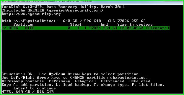

Bin wieder zu Hause...
Nun geht es an die Arbeit zum Wiederherstellen.
Diese Meldung erscheint. kann aber mit der Taste "P" keine Dateien anzeigen lassen...
Kommt die Fehler-Meldung:
NO File Found - Filesystem may be damaged Was mach ich falsch?
PS:
War die 64bit exe Datei von Testdisk schuld,
mit 32 bit alles paletti.
Ihr dürft nicht die 64-Bit Version von Testdisk verwenden - die funktioniert schlicht und ergreifend nicht.
Jupp.
Nun funktioniert es, ist gerade am Kopieren...
Schauen ob alles kopiert wird.... und schlussendlich passt.
