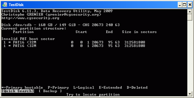

irgendwann erwischt's einen halt. Vor drei Tagen hat sich mein Computer beim Versuch ein XP-Image mit Acronis auf c: wiederherzustellen im ungünstigsten Moment aufgehängt.

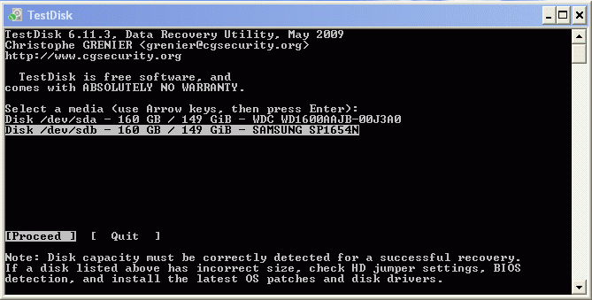

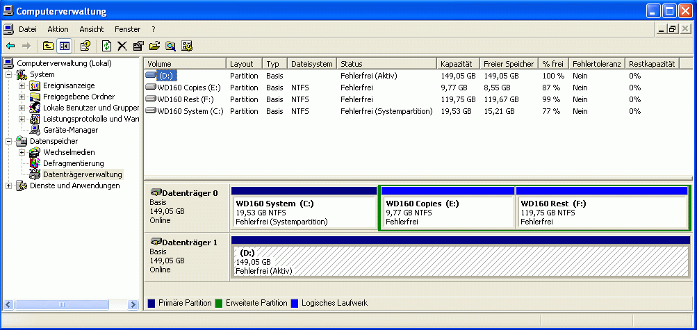

Nach einem Neustart hat sich die Festpatte mit vorher 5 Partitionen nur noch als eine einzige aktive Partition zu erkennen gegeben (Bild-1), die von mir gern formatiert werden möchte. No baby!
Dummerweise hab ich dann - keine Ahnung was mich da geritten hat - mit einer XP-Installations-CD und dem Befehl <fixmbr> den bis dahin möglicherweise noch korrekten MBR überschrieben. :volllol:

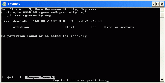

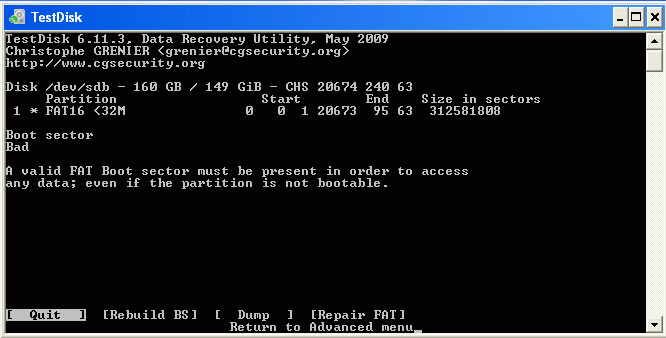

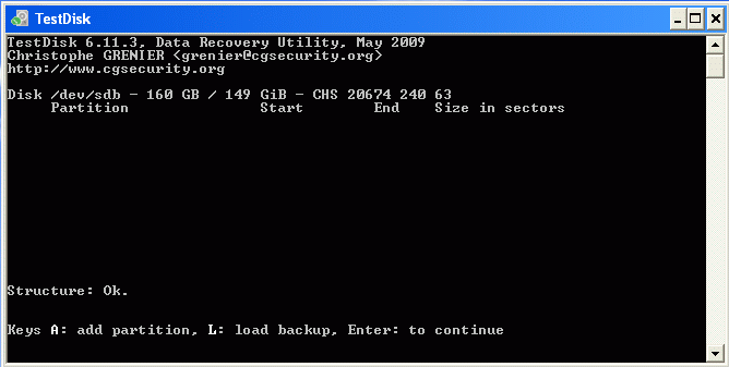

Seitdem viel gegurgelt und natürlich auch über TestDisk gestolpert. TestDisk erkennt die Platte, findet keine Partitionen, wermutet FAT16 Dateisystem und 240 Heads. Auf der Platte befinden sich aber defenitiv nur NTFS-Partitionen. Bilder 2 bis 6.
Ein Versuch mit geänderter Geometrie, also 255 anstatt 240 Heads, bringt ebenfalls keine einzige Partition ans Licht.
Meine Idee: mit der XP-Installations-CD die angezeigte 150 GB-Partion zu löschen und die ersten 20 Gigas (gleiche Größe wie vorher) wieder mit NTFS zu formatieren, in der Hoffnung, dass danach wenigstens die Geometrie wieder stimmt ([Rebuild BS] ist mir zu riskant). Den Rest der Platte aber unangetastet lassen. Vielleicht klappt's dann mit der Analyse von TestDisk.

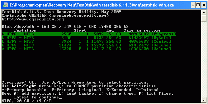

Ich sehe auf keinem der Bilder, dass Du in testdisk die Geometry von 240 auf 255 umgestellt hättest...

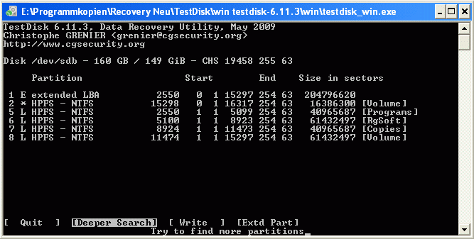

Erklären kann ich es nicht, aber als ich vergangene Nacht die Analyse mit 255 Heads gemacht habe, kamen keine Partitionen zum Vorschein. Als ich jetzt das Beweis-Foto schiessen wollte - ich brech' zusammenen - , der ganze Partitions-Club wieder vollständig (Bild-1).
Danke Ernst, oft muss man nur die richtigen Fragen stellen.
Wenn ich das richtig sehe (hab' keine Erfahrung mit dem Tool), kann ich dieses Ergebnis bereits mit [write] sichern (Bild-2) und anschliessend den Bootsektor mit [Backup BS] korrigieren. Die angezeigten Dateien <p> scheinen ok.
Oder sollte/muss man auch noch die nach wie vor fehlende System-Partition unterhalb von Sektor 2550 versuchen mit [Add] zu ergänzen, um nach einem Neustart das gewünschte Ergebnis zu sehen?
Grüße Max

wenn bei allen Partitions Boot Sector=OK /Backup BS=OK angezeigt wird, brauchst Du nur ein "WRITE" zu Deinem Glück, um die Partitioninformationen in den MBR zurückzuschreiben

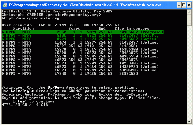

Vielleicht findet er die Systempartition ja noch mit "Deeper Search"... Schon probiert?
Jetzt ist aber die letzte primäre(hinter der Erweiterten) als Active (*) Bootpartition eingetragen
Ok, das war's.
Klasse Tool, bin echt beindruckt ...
Auf dich und die Macher von TestDisk :schluck:
P.S.
Natürlich hab ich auch noch einen "Deeper Search" gemacht. Die Partitionen am Ende der Festplatte sind die Überreste von mehreren ehemaligen Betriebssystemen. Sowas brauch ich manchmal zum testen.
Interessant ist, dass das vierte Laufwerk hier als "deleted" erscheint, während es bei "Quick Search" noch "logical" war.
Die eigenliche System-Partition vor der erweiterten ist anscheinend im Nirwana verschwunden. Schon irgendwie komisch...

Wenn da was wichtiges draufstand, schau mal mit GetDataBack, ob da überhaupt noch Dateien drauf zu finden sind von der ersten Primären Partition. Wenn das allerdings die war, welche Du mit Acronis ohnehin restoren wolltest, dann kannst Du die einfach in der Datenträgerverwaltung anlegen und aktiv setzten und dann nochmal restoren
